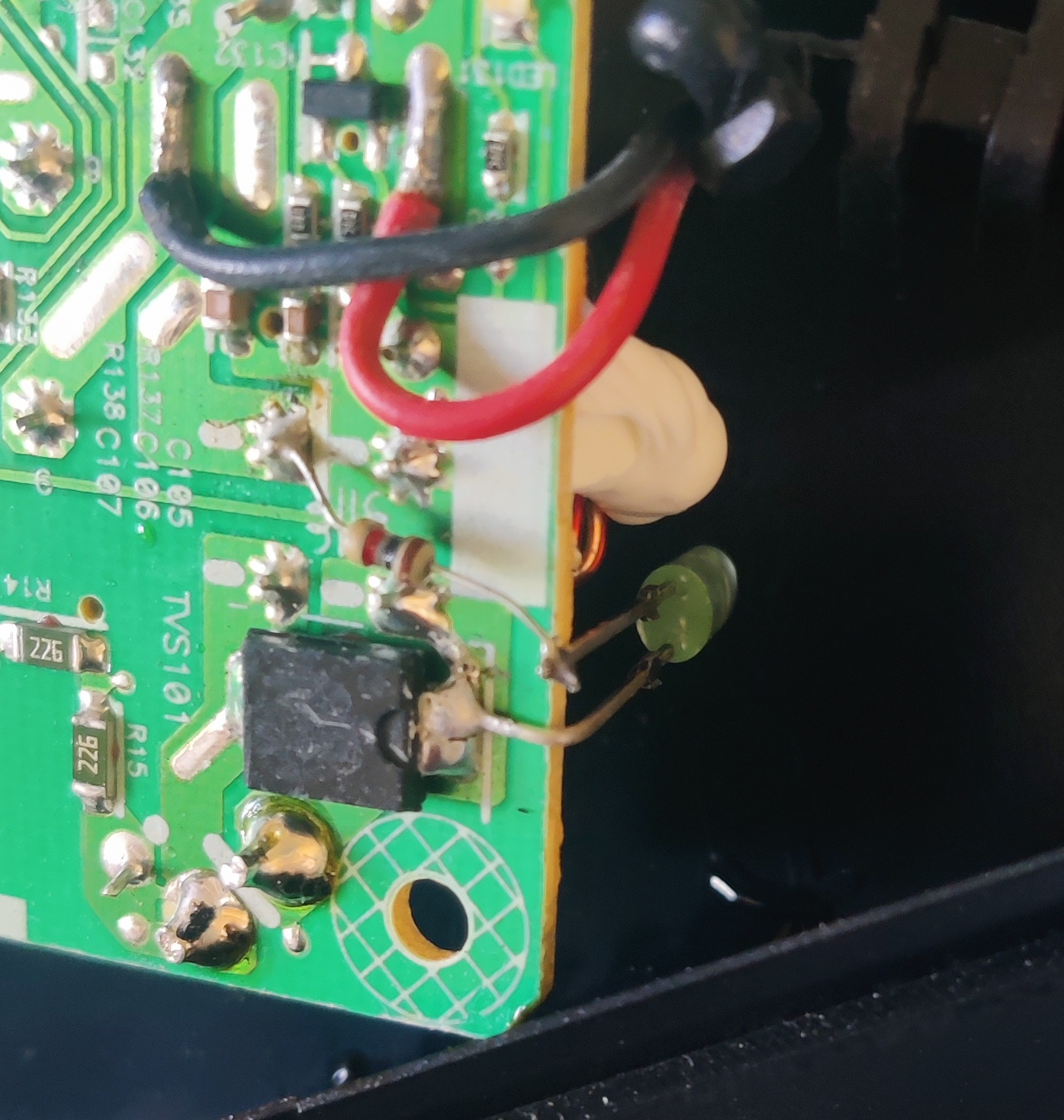

Voeding van Ali is al enkele jaartjes oud, maar had vandaag de geest gegeven.
Toen ik hem ophaalde viel ik van de 1 in de andere verbazing.
Primare elco defect, kan de beste gebeuren. Alhoewel 250V rating wel erg aan de lage kant is. Defecte elco zal dan wel de oorzaak zijn van het niet meer functioneren van deze 12V/6A adapter.
Blijkbaar is deze print ontworpen voor een andere behuizing, hebben ze gewoon de draden van de 12V uitgang afgeknipt en zo los laten zitten, onderzijde van de print de nieuwe draden gesoldeerd.
En het allen ergste, dit hebben ze ook aan de primare zijde gedaan. Steken gewoon 2 draden omhoog met 240V erop :-( waarom nou niet wat dichter bij de print afknippen of als je toch aan het solderen bent kun je gelijk de oude draden los solderen.
Led hebben ze later ook nog bij gehackt, allemaal floating.
Pruts werk allemaal,
Ja, dingen die op netspanning draaien, haal ik liever niet uit de grijze import. Dit soort dingen zijn best gebruikelijk bij dergelijk spul.
Wat zeur je nou, het heeft toch enkele jaartjes gewerkt... :)
Mag ook wel eens gezegd worden, die Chinese elco's zijn superdegelijk.
Op 14 oktober 2023 11:25:11 schreef 2N3055:
Ik zie dit als hint dat een fabriek die dingen maakt maar geen zin heeft om de "werkt niet" exemplaren te repareren. Dus die verkopen ze als "niet werkend". Een slimme gast kan dan een batch van die dingen goedkoop kopen en vaak meer dan de helft repareren zodat ie het voldoende doet om op aliexpress voor goedkoop te verkopen. Hier heeft ie ze kennelijk "zonder behuizing" gekocht zodat ie naar andere behuizingen moest zoeken.
De originele fabriek knipt wel de lange draden er af want dat is makkelijk te hergebruiken.
