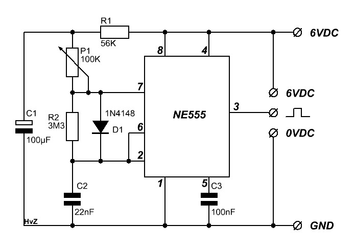

Op 2 augustus 2023 10:13:31 schreef MGP:
Ik zou ook kiezen voor één of 2 servomotortjes zoals die goedkope SG90, klepjes zul je niet moeten maken, de armpjes zitten erbij waarmee je veel kanten uitkunt, enkel uw verbeelding laten werken.
Dat zou ik ook doen, is mooi te regelen.
De eenvoudige besturing wil ik wel programmeren, dat kun je dan zien als één enkel onderdeel. Voeding = 4 AA batterijen.
Dat kun je ook met zoiets doen, wel iets aanpassen.
Of hier mee.
