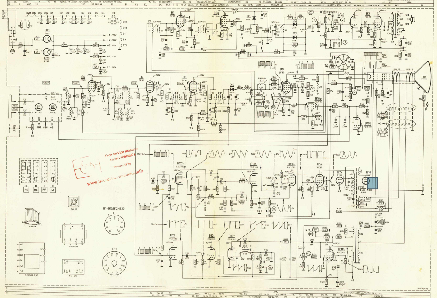

Ik heb voor deze schakeling andere torren gevonden uit een FM-zendertje:
9018's. Die kunnen in ieder geval een hoge frequentie aan.
Die ga ik er maar eens in zetten. Je zou haast denken dat je toch 'iets'moet zien op het beeld als je over de spoel aait.
Ik vind het lastig dit schema te doorgronden. Hoe werkt dit nu?
Is T2 de oscillator? En wat doet die diode daar? En potmeter p1?
Meet het stroomverbruik eens. Als je de LC kring even kortsluit, moet de stroom omhoog schieten.
Tijdens het oscilleren zakt de stroom juist.

Op 16 augustus 2023 19:07:05 schreef Bavelt:
T2 is de oscillator en T1 is de amplitudemodulator. De condensator van 56 pF is een ontkoppelcondensator voor de HF-draaggolf. Idealerwijs wil je het punt halverwege de spoel voor RF aan de ground, massa of aarde leggen. De condensator van 56pF zou idealerwijs dan oneindig groot moeten zijn. Maar je wilt ook de RF-oscillator AM-moduleren, dus de condensator kan niet oneindig groot zijn. Kennelijk is 56pF een mooie compromis om de frequenties van 5,5 MHz en lager niet naar ground kort te sluiten en de RF-frequentie voldoende door te laten naar ground.
De RF-oscillator is een Collpits-oscillator. De basis van T2 ligt voor RF aan ground via de condensator van 2,2nF. De oscillatorkring bestaat uit de spoel van 7 windingen en de condensator van 18pF. Deze combinatie bepaalt (grotendeels) de trillingsfrequentie.
Stel dat de oscillator werkt.
Als de collectorspanning daalt, dan wordt deze spanningsdaling via de condensator van 5,6 pF doorgegeven aan de emittor van T2. Deze transistor wordt dan sterker opengestuurd. Tgv deze opensturing zal de collectorspanning nog sterker dalen.
Als de collectorspanning stijgt, dan wordt deze spanningsstijging via de condensator van 5,6 PF doorgegeven aan de emittor van T2. Deze transistor wordt dan sterker dichtgestuurd. Tgv van deze dichtsturing zal de collectorspanning nog sterker stijgen.
Door dit gedrag bevindt de transistor niet in een stabiele situatie en oscilleert deze.
De spanningsstijging en -daling kan niet onbeperkt oplopen want er is een beperking van de voedingsspanning en niet-lineairiteiten van de transistor T2.
Zie ook https://en.wikipedia.org/wiki/Colpitts_oscillator.
Met potmeter P1 stel je het werkpunt van T2 in. Hoe je de potmeter moet instellen weet ik niet. De oscillator mag in ieder geval niet afslaan en de AM-modulatie moet voldoende diep zijn.
D1 dient ervoor om te zorgen dat bij iedere vorm van het videosignaal de nulpunten van de synchronisatiepulsen van het ingangssignaal op hetzelfde niveau liggen. De ingangscondensator verwijdert het gelijkspanningscomponent van het videosignaal. Deze moet hersteld worden.
Je zou dan kunnen zeggen, laat de condensator maar weg, dan is het altijd goed.
Je weet niet waar het videosignaal vandaan komt. Dat signaal kan wel op een gelijkspanning van bijvoorbeeld 1V of 10V staan en die gelijkspanning kan als condensator van 10uF niet aanwezig is de instelling van T1 verstoren.

Ik heb zelf even lopen rekenen aan de oscillatorfrequentie.
Op grond van de gegevens van de spoel, lengte = 18,mm, d= 6mm en aantal wikkelingen (n=7) levert een waarde op van 0,083uH.
De condensator van 18 pF vormt samen met de spoel de resonantiekring.
De frequentie zou dan zijn bij L = 0,083uH en C = 18 pF een waarde van 130,21Mhz.
Klopt dit?
Te hoog voor VHF (althans kanaal 2, 3 en 4). Volgens de formule zou ik dan een C moeten hebben van 79pf, dan kom ik op 62,15 Hz, dus ongeveer kanaal 4.

Het lijkt er inderdaad op dat je oscillator voor 130MHz is. Vandaar dat je niks zie op je TV. Het wordt wel een twijfelachtig schema.
Uit welk boekje komt dit schema?

Het schema van deze modulator kreeg ik van RaaF12, Post uit dit Topic.
https://www.circuitsonline.net/forum/view/message/2448696#2448696
(waarvoor dank!)
Die modulatoren in die video recorders stonden inderdaad meestal op kanaal 36. Ook die van de vroegere video games, homecomputers enzo gebruikten dat kanaal. In de zendstation indeling van de kabel aanbieders werd kanaal 36 om deze reden ook meestal vrij gehouden.
Het schema van raaf is wel een bekend schema. Het is erg oud. De schakeling hoort in een vertint blikje bijna in de tin ingegoten te zijn. In de oude tijd met dergelijke waanzinnig hoge frequenties werken betekende gewoon loodgieters werk. Die oude kanalenkiezers zien er ook echt niet voor de lol zo mooi uit. Dat alles was nodig om de frequentie van de vrijlopende oscillatoren een beetje stabiel te krijgen.
Met de toepassing van de pll en zijn digitale delers veranderde dit.
In elk geval was die degelijk dichtgesoldeerde kast ook een onderdeel van de frequentie bepalende delen. Op een breadboard zal dit dus ook nooit goed gaan werken. Dit moet je direct op het koper van een print plakken. Verder een oude breedband radioontvanger(scanner) nemen om te luisteren waar de zender uithangt en dan net zolang knoeien met die spoel tot je de modulator op de juiste frequentie hoort.
