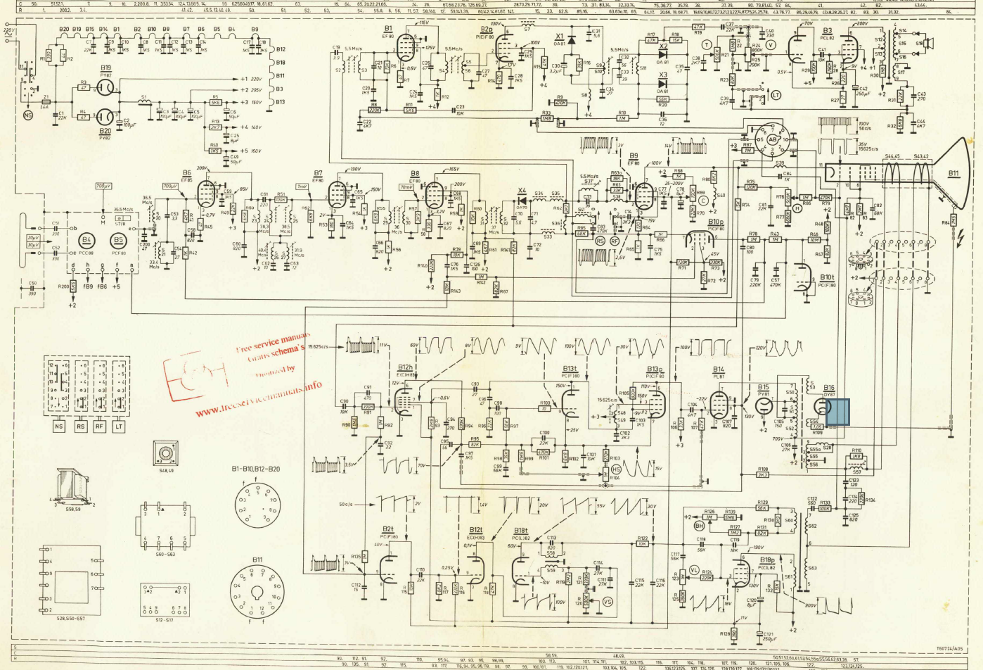

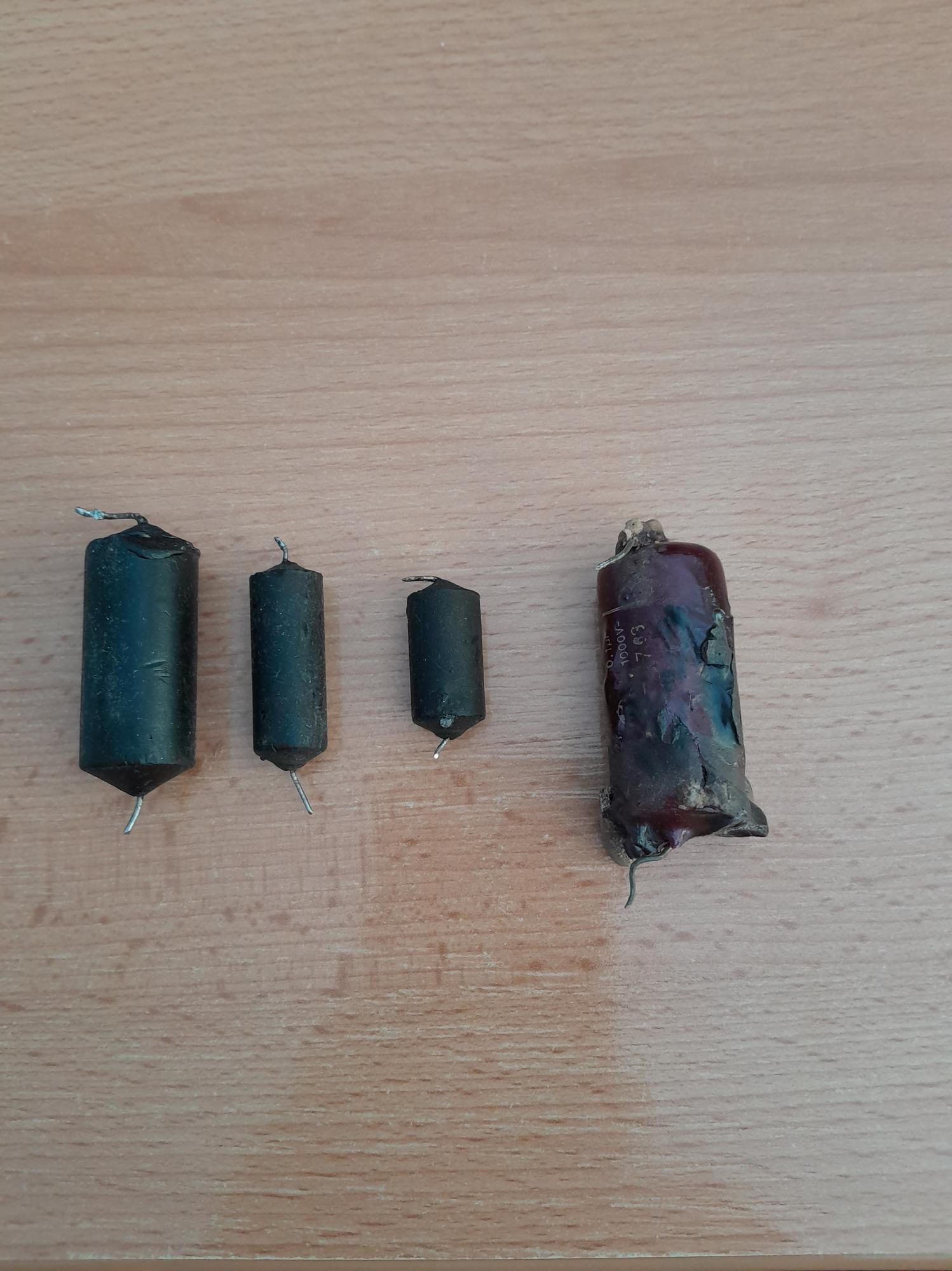

Ik heb inderdaad de teerknollen eruit gehaald en vervangen. Door typen met minimaal dezelfde voltages.
Zie foto beneden.
Condensator C1, die rechtstreeks vanuit het net naar chassis gaat (linksboven in schema) is geen teerknol zo te zien maar een enorm gehavend en half versmolten ding. Zelfs de buis (PCL82) die er pal naast ligt, zat onder de smurrie.
Wel opmerkelijk: in het schema heeft die C1 een waarde van 22nF, deze is echter 0,1uF. Toch meer als 4 keer zo hoog. Wat zou daar weer nu de reden voor zijn geweest?
En over smoorspoel S1 zat een condensator van 5600 pF, in het schema staat die niet. Ook een teerknol, dus ook vervangen.

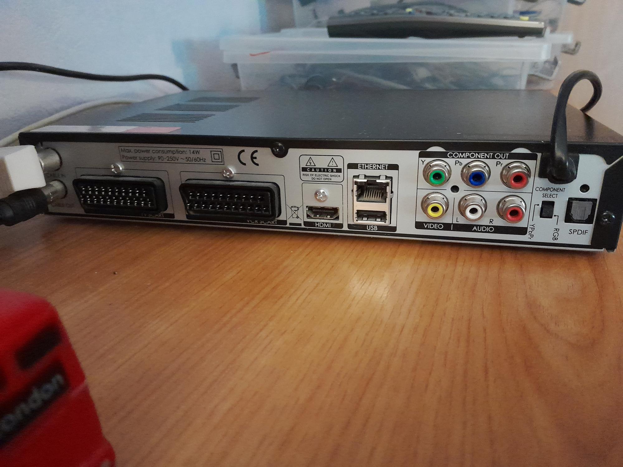

Dan zat ik nog even te denken: ik kan natuurlijk op zoek gaan naar een modulator. En de output op de VHF ingang van de TV zetten. De TV zal dan via zijn kanalenkiezer en MF gedeelte het geheel weer moeten omzetten totdat er een videosignaal overblijft.
Maar omdat mijn Humax receiver ook Video Composiet uitgang heeft, zou ik dan niet dat video signaal rechtstreeks (of eventueel via optocoupler vanwege de scheiding met het net) ergens in de TV kunnen aansluiten?
In principe zou je er een net-gescheiden composiet ingang op kunnen maken. Ik vraag me alleen af of een optocoupler lineair genoeg is/vervormingsvrij genoeg is.

Daarentegen heb ik voor een nieuwe TV ook de Humax kast nodig om het kabelsignaal op de TV te krijgen (via Composiet, SCART of HDMI).
En in het oude tijdperk was voor ontvangst van UHF ook een extra kastje (ontvanger) nodig om 'het tweede net' te krijgen.
Dus het gebruik van een extra kastje is niet zo'n probleem.

Maar als ik toch eens wil proberen om een signaal rechtstreeks ergens in de TV in te brengen, wat zou dan een goed punt zijn in het schema?
Ergens in de buurt van het stuurrooster van B9 (EF80)?
Ja, dat klopt.
En dan ook nog ergens een aftakking maken voor de audio. Maar zorg eerst dat de TV helemaal in orde is voordat je daarmee gaat experimenteren.

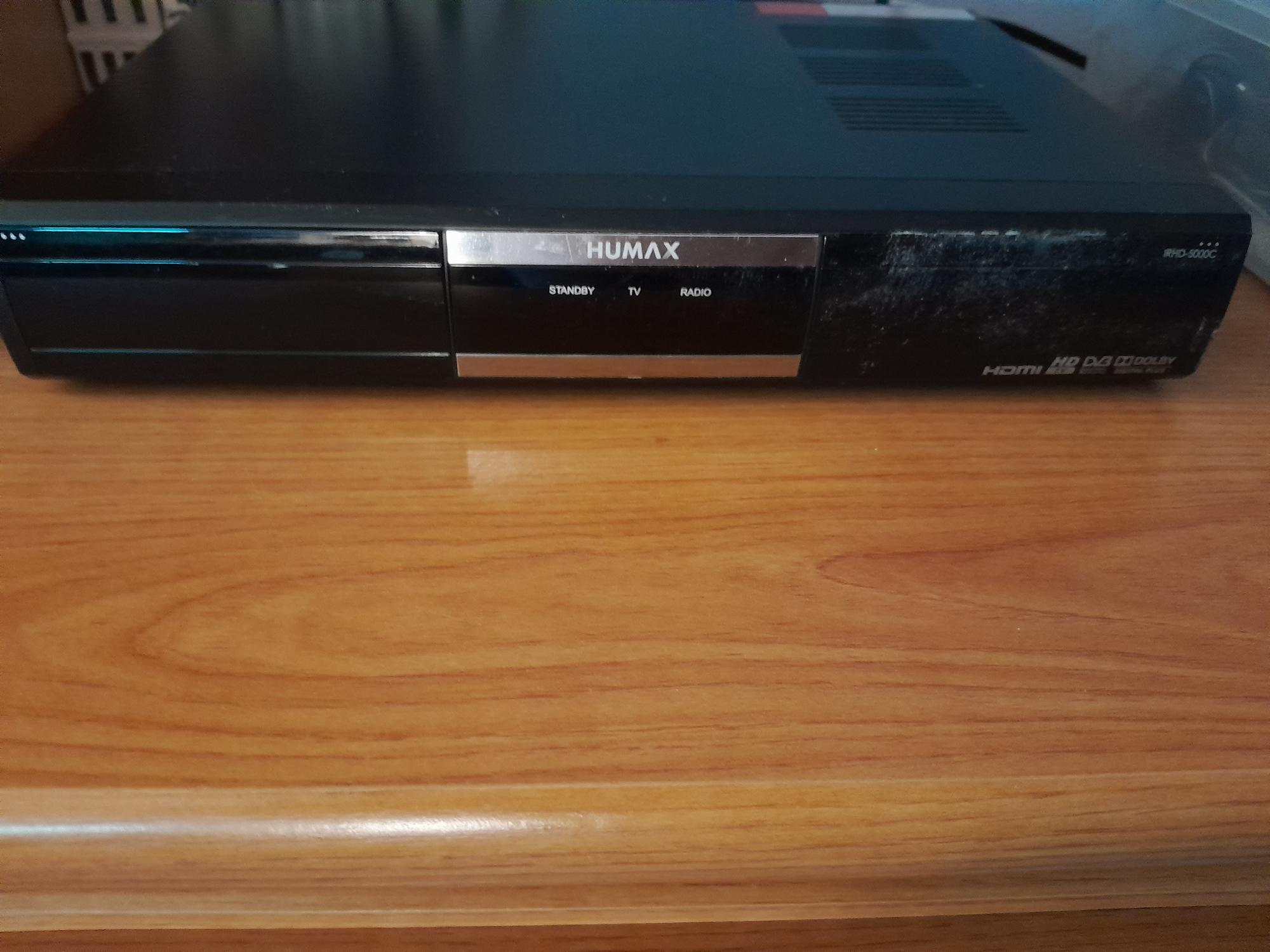

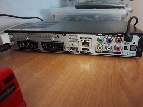

Mijn Humax kastje op mijn kamer heeft deze..
Ik heb dan alle zenders van de kabel.

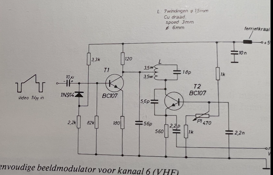

In afwachting van de levering van een echte RF-modulator kan ik dan even deze nabouwen:

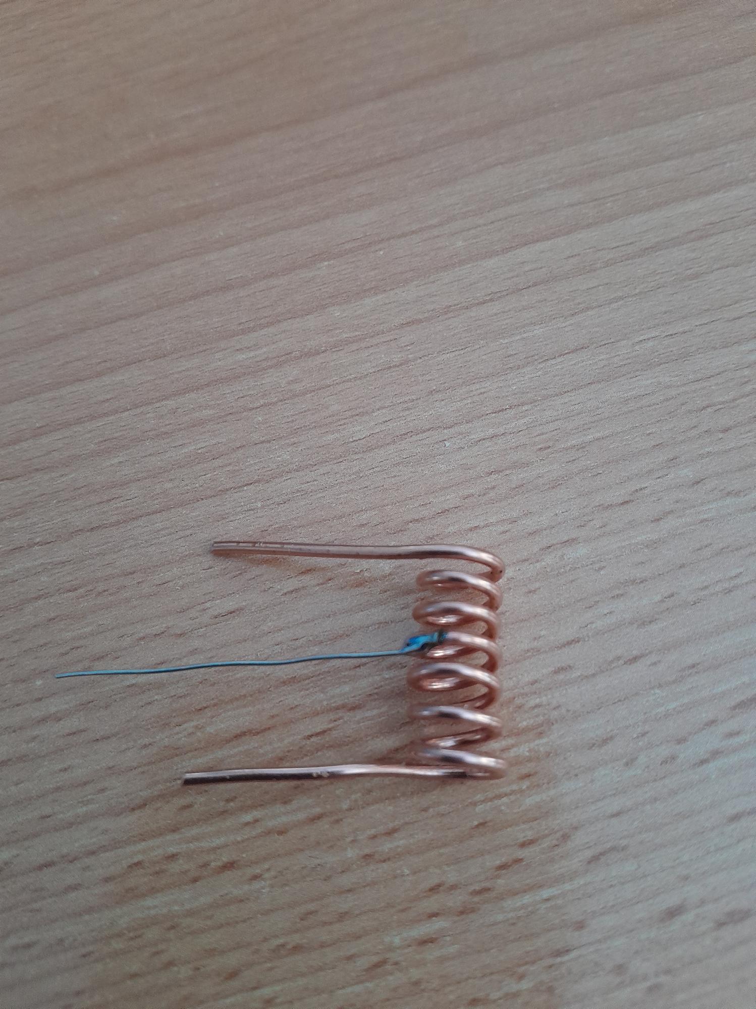

Het spoeltje is even een uitdaging. Ik hoop dat ik het zo goed heb gedaan:
Een ferrietkraaltje heb ik niet. Persé nodig?
Nee. Een klein smoorspoeltje gemaakt van bijvoorbeeld 20 slagen om een weerstandje van 12 ohm dat je met het geheel in serie zet, zal waarschijnlijk ook wel voldoende ontkoppeling geven.
Volgens mij zijn dat zes windingen ipv zeven....
edit: dat zou kanaal 6 moeten zijn
Tja,
als ik hem op zijn kop hou dan telde ik (met een beetje afronden) 7.
Maar voorlopig doet het ding niks. ik Heb hem op een breadboardje gezet, maar de TV reageert er niet op.
Ik heb ook geen idee op welk kanaal het ding uitzendt (dus draai ik de kanalenkiezer steeds maar wat rond).
