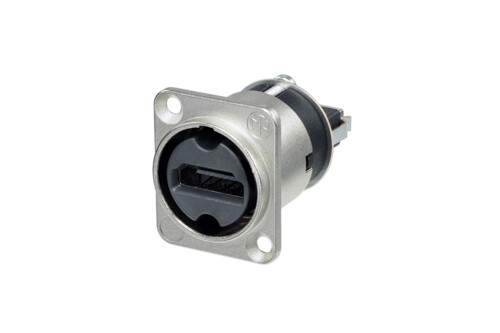

Dan zou het er als volgt uit zien als het klaar is Het eerste stuk een HDMI kabel waar ik geen invloed op heb, een kastje an de muur met daarin een Neutrik koppeling, die heeft van binnen en buiten een hdmi steker, vervolgens de kabel met de glasvezel erin, op het toneel een gelijk kastje met neutrik en dan weer een hdmi kabel. Op die twee korte stukken heb ik weinig invloed, omdat gebruikers soms ook zelf kabels gebruiken. Of moet ik daarvoor ook kabels gebruiken met glasvezel erin.

Let wel op waar je die kastjes plaatst Buzzy, die HDMI connectoren breken heel makkelijk af bij dat wandkastje.

De door mij bedoelde Neutrik chassisdelen zijn eigenlijk gewoon koppelstukken in een D-frame. Zowel aan de buitenzijde als aan de binnenzijde past er een normale HDMi steker in.
https://www.neutrik.com/en/product/nahdmi-w

Als je dit combineert met een neutrik deel en je zorgt dat je die op voorraad hebt, heb je een redelijk zekere zaak.
