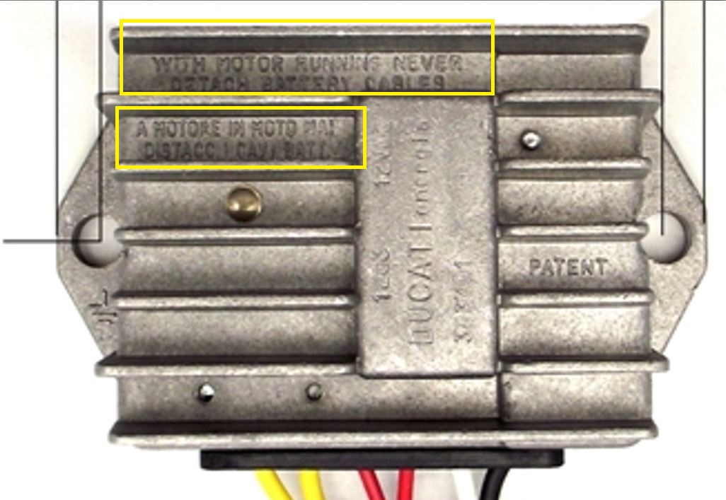

Ghia,
Dit is al eerder uitgebreid besproken.
Onbelast loopt de spanning van zo'n PM (permanent magnet) alternator op tot wel zo'n 80V AC @ 6000 rpm.
Als de accubedrading losschiet (of de accu plots een onderbroken cel heeft), wordt meteen de Ducati Energia regelaar en de ECU door de hoge AC spanning om zeep geholpen).
Daarom staat uitdrukkelijk op de Ducati Energia regelaar maar ook op het frame van de motorfiets (BV Ducati 900SS), dat onder geen beding de accu losgenomen mag worden met draaiende motor.
De (serie regelaar) Silent Hektik heeft als extra beveiliging een zgn. Crowbar schakeling (sluit kort boven 22V AC als bescherming).
De oude Ducati Energia (serie) regelaar had deze bescherming niet.
De shunt regelaars zoals de RR51 of ESR510 (zie youtube filmpje) in post van 21 Aug 2023 17:30 uur begrenzen op zo'n 22-24 AC in.
https://www.youtube.com/watch?v=FAwFNo4lVbU

Bij Moto Guzzi had men de massakabel tussen regelaar en accu maar helemaal weggelaten, die de fabrikant van de dynamo/ regelaar juist uitdrukkelijk had voorgeschreven.
De Ducati Energia dynamo stator had ook een brakke aansluit stekker die vaak door te hoge contactweerstand smelt.
Ik ben benieuwd naar je ervaringen met LiFePO4 andere accu's.
Houdt ons svp op de hoogte!
