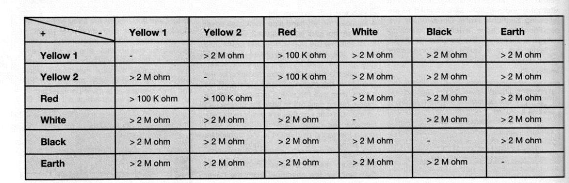

@Redguuz, uit de tekst van JCK:
Van de regelaar zelf zijn alléén de dioden te meten.
Als het nog over schema RV3 gaat dan valt er (extern) wel wat meer aan te meten.
- Sperweerstanden van de dioden.
- Sperweerstanden van de thyristors.
- Doorlaatweerstanden van de thyristors.
Waarbij een fout in een component eventueel wel de andere metingen kan verzieken.
