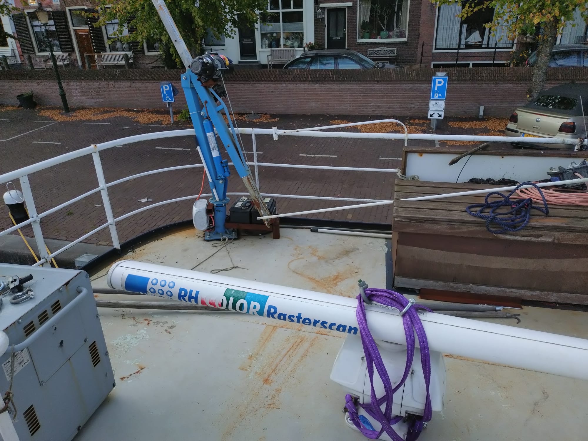

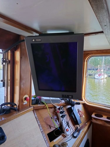

Voorlopig ben ik ook nog bezig met een vers projectje, radar...
Ding moet op het stuurhutdak...
En binnen nog het nodige...
Ook de kast en de bediening moeten nog ergens een plekje krijgen.
Op het laatst heb je die radar ook écht nodig he want dan hangen er zoveel schermen en apparaten dat je niet meer naar buiten kan kijken ;-)

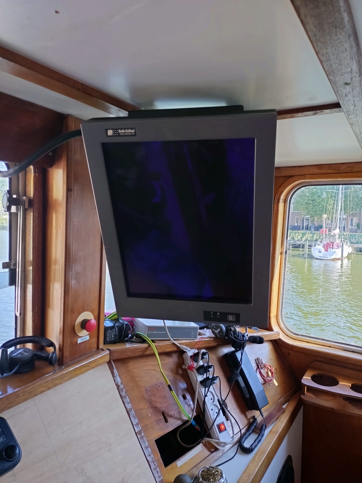

Op zondag 6 oktober 2024 19:28:44 schreef Eastwood labs:
Gelukkig kan dat radar omhoog geklapt worden.
Dus alleen zicht op dat scherm als ik het nodig vind.

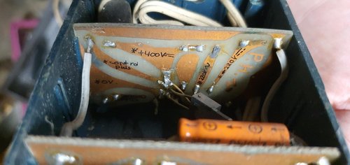

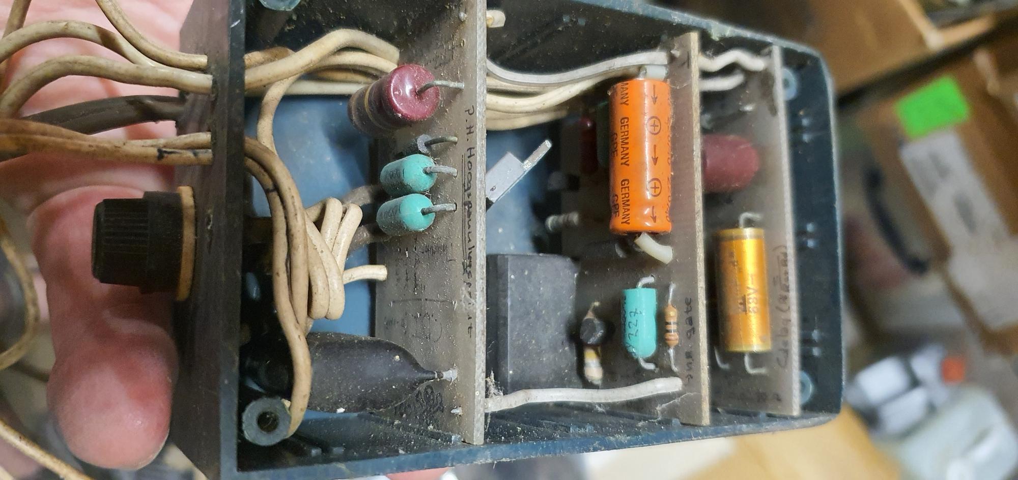

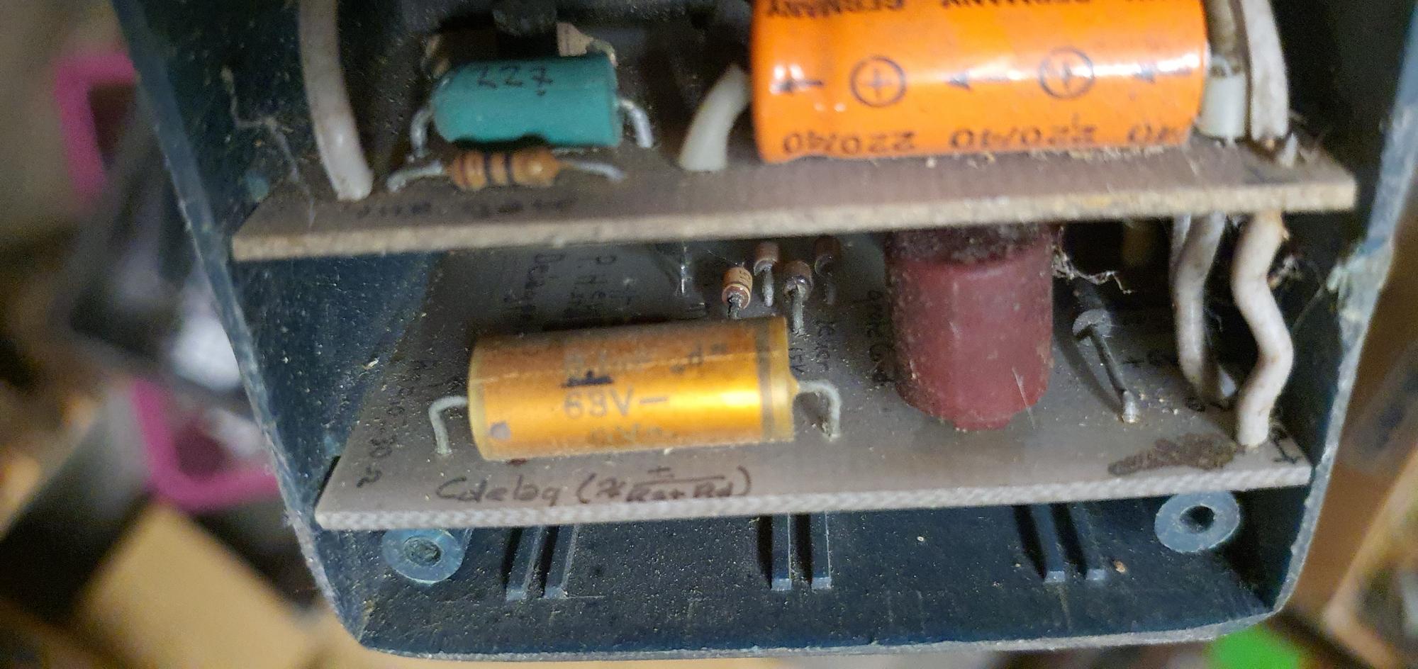

Een project uit de oude doos, uit mijn brommertijdperk, heel lang geleden. Een zelfgebouwde CDI ontsteking voor mijn viertakt Honda SS50Z.
Een van de eerste dingen die ik zelf heb gebouwd, dat was nog voor mijn studietijd (althans serieuze studietijd). Ondertussen flink ondergestoft, dat wel. En nee, niet helemaal zoals ik het nu zou opbouwen. Alhoewel met de elektronica niets mis is, is de uitvoering niet echt van deze tijd. Hij heeft het altijd goed gedaan.
Het bijzondere hieraan is dat ik met het signaal van de claxon een zekering kon laten doorslaan waardoor een vertraging optrad en de snelheid rond de 40 begrensd werd. En het heeft me ook een keer echt geholpen. Zie Cdelay op een van de printen.
Gaaf projectje!
Ingenieus die "beveiliging"! _/-\o_

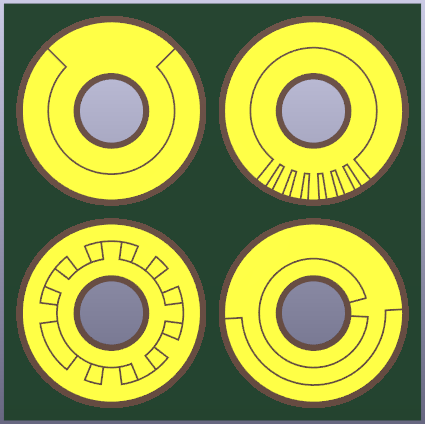

Een stukje van mijn (langlopende) project: met python parametrisch gegenereerde encoders als KiCAD footprints.
Hieronder de code voor de encoder rechtsboven.
writeEncoder("encoder2", [Circle(),
        Slice(234, 6, goIn=True), Slice(240, 6, space=True),
        Slice(246, 6, goIn=True), Slice(252, 6, space=True),
        Slice(258, 6, goIn=True), Slice(264, 6, space=True),
        Slice(270, 6, goIn=True), Slice(276, 6, space=True),
        Slice(282, 6, goIn=True), Slice(288, 6, space=True),
        Slice(294, 6, goIn=True), Slice(300, 6, space=True),
        Slice(306, 6, goIn=True), Slice( 90, 282, space=True)

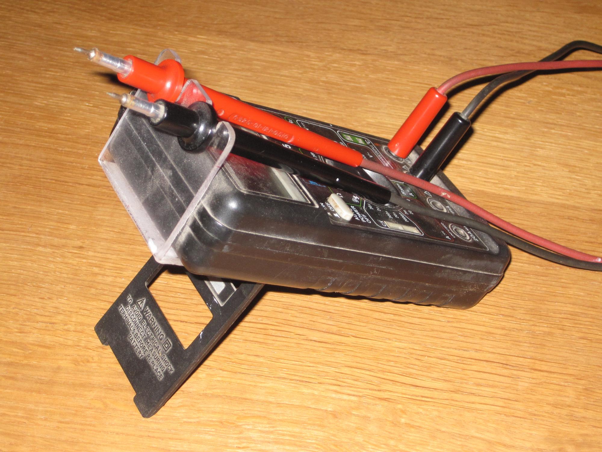

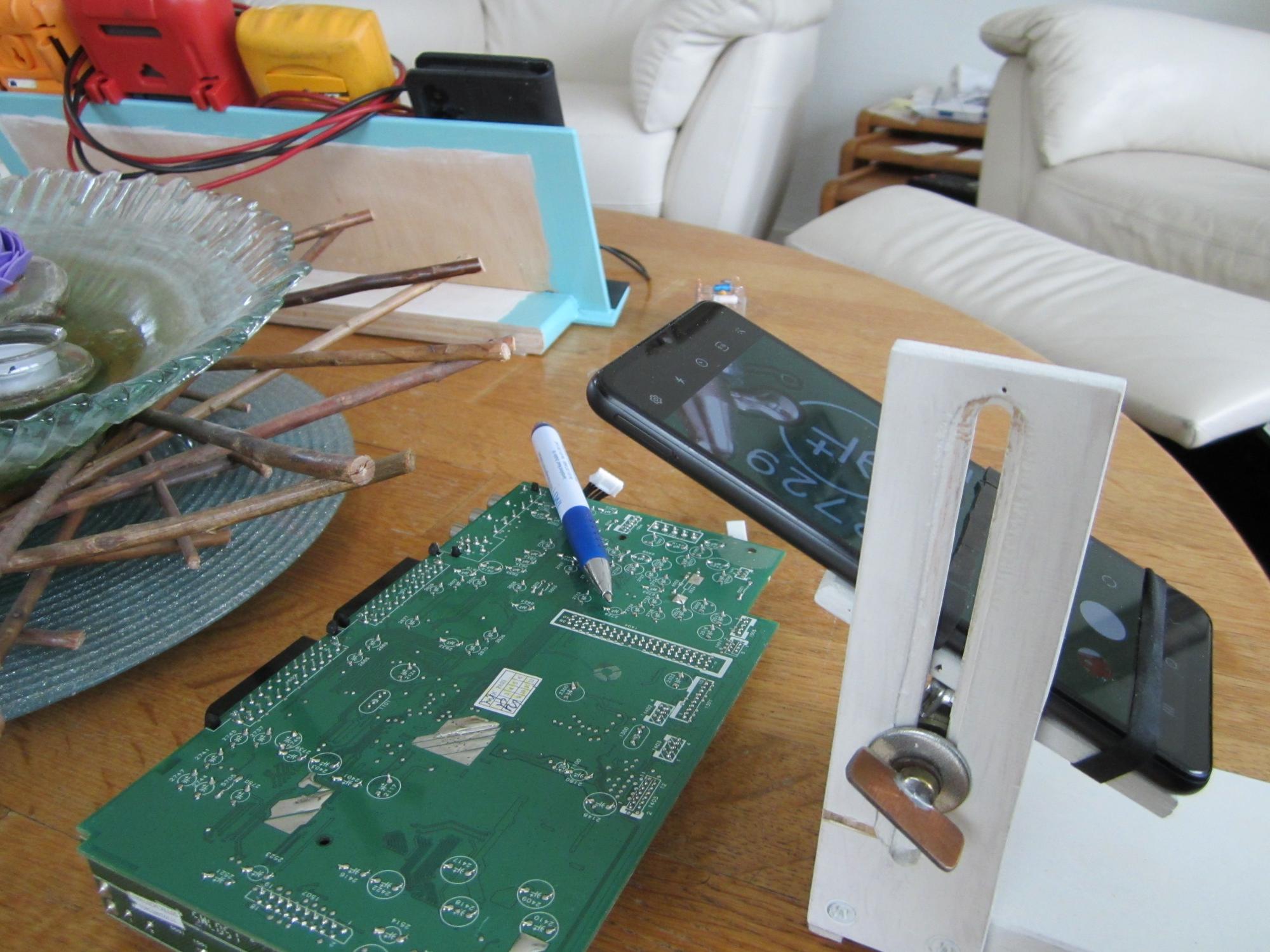

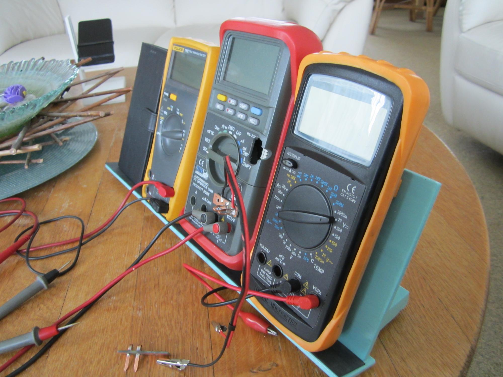

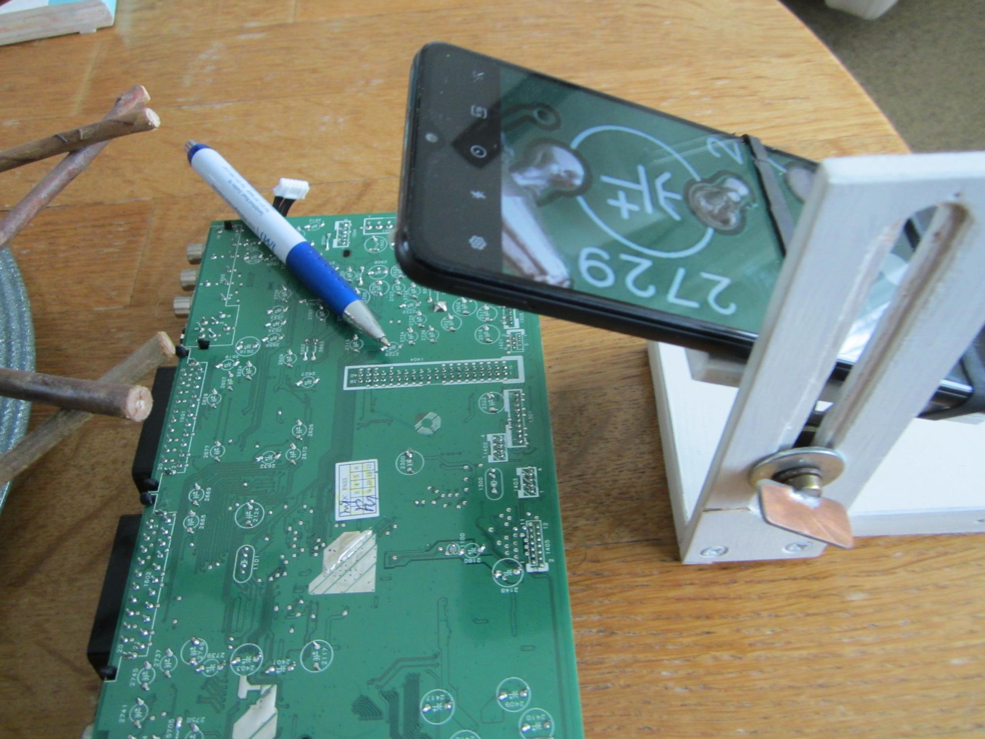

Goede avond,
Heb 2 projectjes gemaakt, denk dat het geen uitvoerige uitleg nodig heeft.
- Met een oude telefoon een digi loep gemaakt.
_ Lessenaar voor mijn multimeters en mijn telefoon.
Geeft mij ruimte en overzicht op mijn werkplek.
Veel kijk plezier,
groet.
Hi fred-loes,
Handig die standaards!
Goed gedaan.
Een lessenaar voor de multimeters.... dat idee ga ik stelen!
Een uurtje fröbelen met wat restantjes eikenhout en dan moet er wel wat bruikbaars en stijlvols uit komen, verwacht ik. Maar ik denk dat ik aan de bovenkant nog een extra houdertje ga maken voor de meetprobes, zodat ik verlost ben van die altijd rondhangende meetsnoeren.
Iets dergelijks had ik al eens gemaakt voor één van m'n multimeters en dat was/is een grote verbetering (eindelijk verlost van die altijd verwarde meetsnoeren; en welke zijn nou de juiste twee meetprobes, als er 5 1/2 identieke probes rondslingeren op het werkblad...).
Aan de bovenkant van het lessenaartje ga ik dus zeker ook zoiets maken.
Beste nonius,
Ik heb boven mijn werkbank een enkele led tl hangen zonder armatuur, maar inwendig zit een spiegel-reflector.
Zodanig dat ik de buis horizontaal kan draaien-richten.
Voor meer of minder licht op de werkplek.
Daar hang ik de meetsnoeren overheen.
Bij lange meetsnoeren is dat inderdaad een probleem.
Maar de perplex beugel is zeker een optie.
Zie wel welke oplossing er uit de bus komt.
groet,

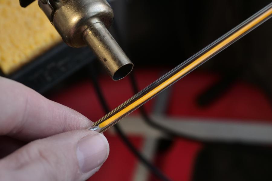

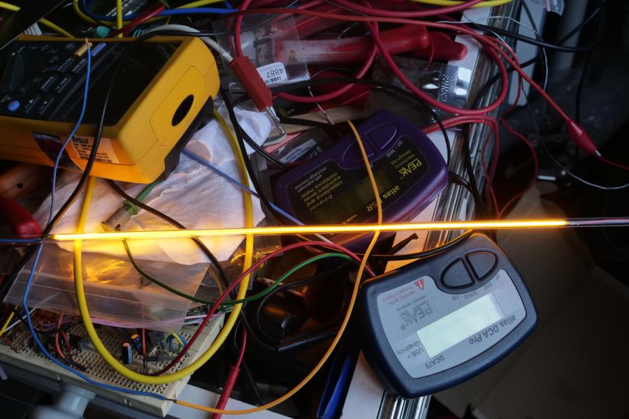

Ik bestelde voldoende LED-filament en bij Letterplex een stuk of wat acryl buisjes met een diameter van 6 millimeter. Ik soldeerde draadjes aan het filament en trok die met een trekdraadje in de buisjes. Andersom gaat met het stroeve siliconen-spul echt niet, dus ik moest buigen met de LEDs in de buisjes. Of de LEDs dat zouden overleven, geen idee.
Dus eerst even testen vóór het buigen:
Jep, dat werkt.

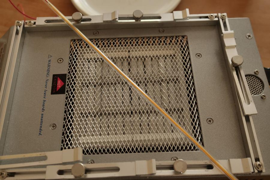

Daarna sloeg ik aan het buigen. Dat deed ik eerst met m'n onderwarmer, maar dat was echt geen succes. Moeilijk te doseren, je zweet je suf met je kop boven dat ding en omdat je met je vingers de boel in bedwang moet houden maar daarbij boven de hitte-uitstroom zit, worden die ook lekker krokant (lees: je brandt je gewoon)
Dit was dus geen succes.

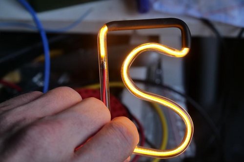

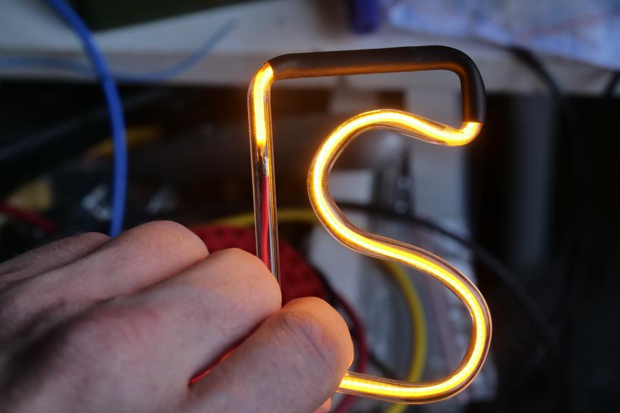

Met m'n heteluchtstation ging het (veel) beter, maar man, de letters 'S' waren echt verrekte moeilijk om te maken en vooral glooiend te krijgen. (De 'O' was ook niet makkelijk trouwens)
En dan na geduldig buigen en vooral heel veel corrigeren: ja, dat begint ergens op te lijken. Hier de 's letter die het einde vormt van de eerste letters. De tussenstukken zijn met zwart krimpkous echt volledig lichtdicht afgeschermd.
Nou ja, na de problemen die de eerste letter S opleverden (twee keer het acryl gesloopt, de derde keer het filament) was ik eindelijk klaar en kon de basis gefreesd (voor de afsluitende plaat), geboord en geschilderd worden.

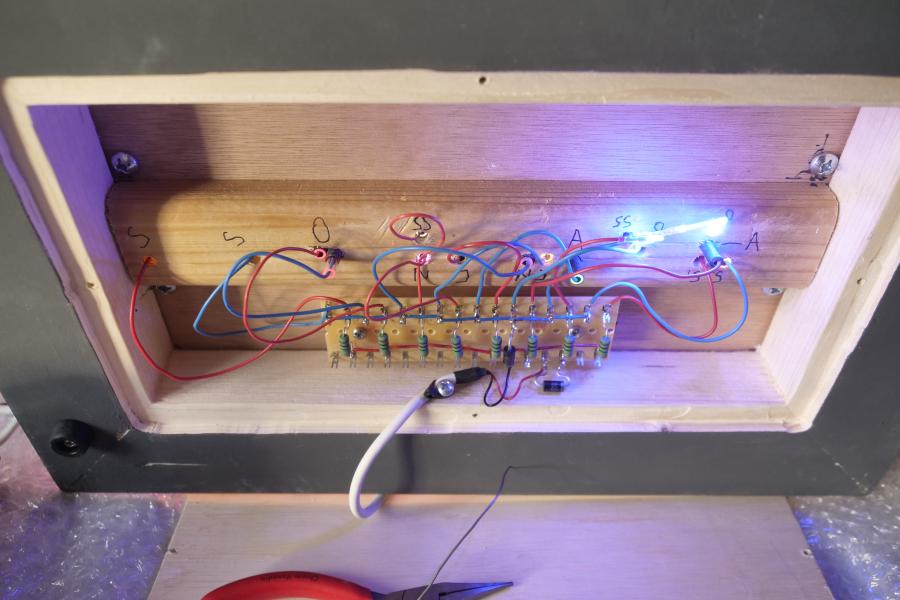

Voor de stroomvoorziening ging ik voor simpel: gewoon een aantal stevige 2 Watt weerstanden, voor elk filament 1 en dat gewoon 8 keer parallel. Bij 10 Ohm liep er ongeveer 150 mA per filament, al is dat afhankelijk van de kleur, dus dan moest een gemiddelde telefoonlader het af kunnen.
Op de foto zie je overigens al twee dikke diodes zitten om de spanning (en daarmee stroom) omlaag te brengen: de weerstanden werden veel warmer dan ik had verwacht en ook het lichtresultaat was wel erg uh... 'schijnwerper-achtig'...
Die blauwe gloed komt van de laatste letter: die is zo klein dat er veel overlengte van het filament is, wat onder de bodemplaat uitkomt.

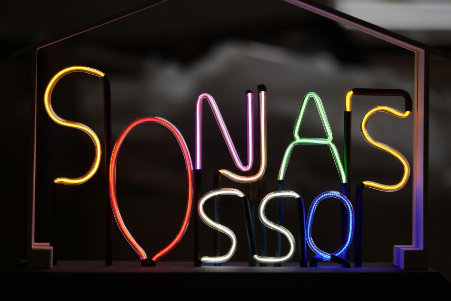

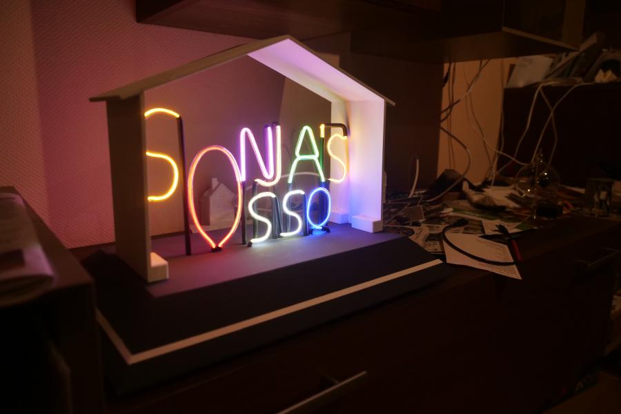

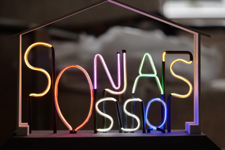

Ingeschakeld en wel... dit heeft echt volledig uitgepakt zoals ik had bedacht! Hier zie je het huis-silhouet ook goed.
En met een korte sluitertijd, zodat de kleuren beter zichtbaar zijn. De buitenste S'en zijn geel, de grote O is rood, de N paars, de J warmwit, de A groen, de dubbele S koudwit en de laatste O blauw.
En nog een, gewoon, omdat het kan:
Ze was er ontzettend blij mee en we hebben er samen gewoon een uur of zo tevreden naar zitten staren: de kleuren hebben iets en het geheel spat gewoon je woonkamer in. Je móet er naar kijken, of je nu wil of niet.
Haar net met de auto naar huis gebracht (die lamp ging ik echt niet veilig daar krijgen op de fiets).

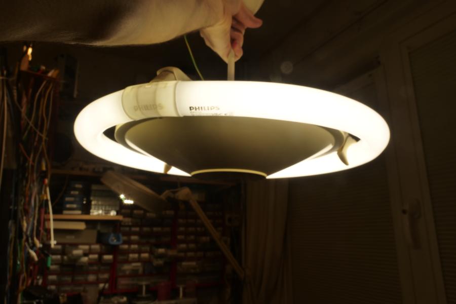

Maar dit werd een tweede lamp-verhaal, want toen zij net verhuist was en me uitnodigde voor een bezichtiging, liet ze me vol trots de keuken zien. Daar heeft de tijd sinds de jaren 70/80 wel stil gestaan (het is een voormalig seniorencomplex), dus ze liet me vooral vol trots zien hoeveel ruimte ze ten opzichte van haar vorige 'woning' had. Terwijl zij van alles wou vertellen had ik alleen maar oog voor de lamp aan het plafond: 'Daar mag je zuinig op zijn...'
"Oh ja, die lamp, wat een lelijk ding!' Zei ze meteen. Ik vermoedde origineel Philips spul, dus het zou zonde zijn als 'ie kapot zou gaan.
En inderdaad, dat bleek te kloppen.
Vandaag is dus een lamp van mij naar haar gegaan, en heb ik haar verlost van de in nog erg goede conditie verkerende Philips KPK 140.
Prachtig!
Zowel het neon-effect als het complete verhaal tot en met de philipslamp aan toe :) Goede houtbewerkers zijn inderdaad zo: "Is dit ongeveer wat je bedoeld" en dan in 1x een prachtig product opleveren met soms (vaak...) nog gelijk de goede maat ook.
Toen ik las dat S- en O lastig te buigen waren was ik even bang dat ze een naam met meerde S-en en O's zou hebben, naast die in Osso. Larissa ofzo. Dat lijkt me lastig te buigen.
Ik denk dat ik het rood het meest neon-achtig vind, maar in real life zijn de kleuren ongetwijfeld anders dan op mijn scherm. Maar het is heel mooi geworden. Na de preview in SYR hoopte ik al op een post in SYP.
Dat ziet er erg goed uit inderdaad ... erg dicht bij "echte" neon.
@weardguy: mooi effect! Eerst dacht ik even van waarom gebruik je geen siliconen led/neon strip maar bij het eindresultaat begreep ik je doel :)
Aangezien je draaien en frezen wel leuk vind helpt het mogelijk om voor de volgende keer een mal te maken waar je de rondingen omheen kan buigen.

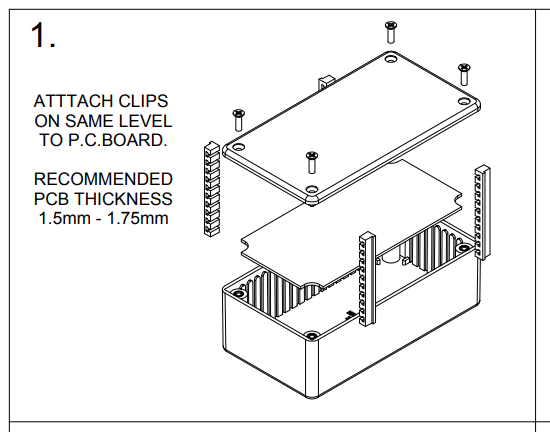

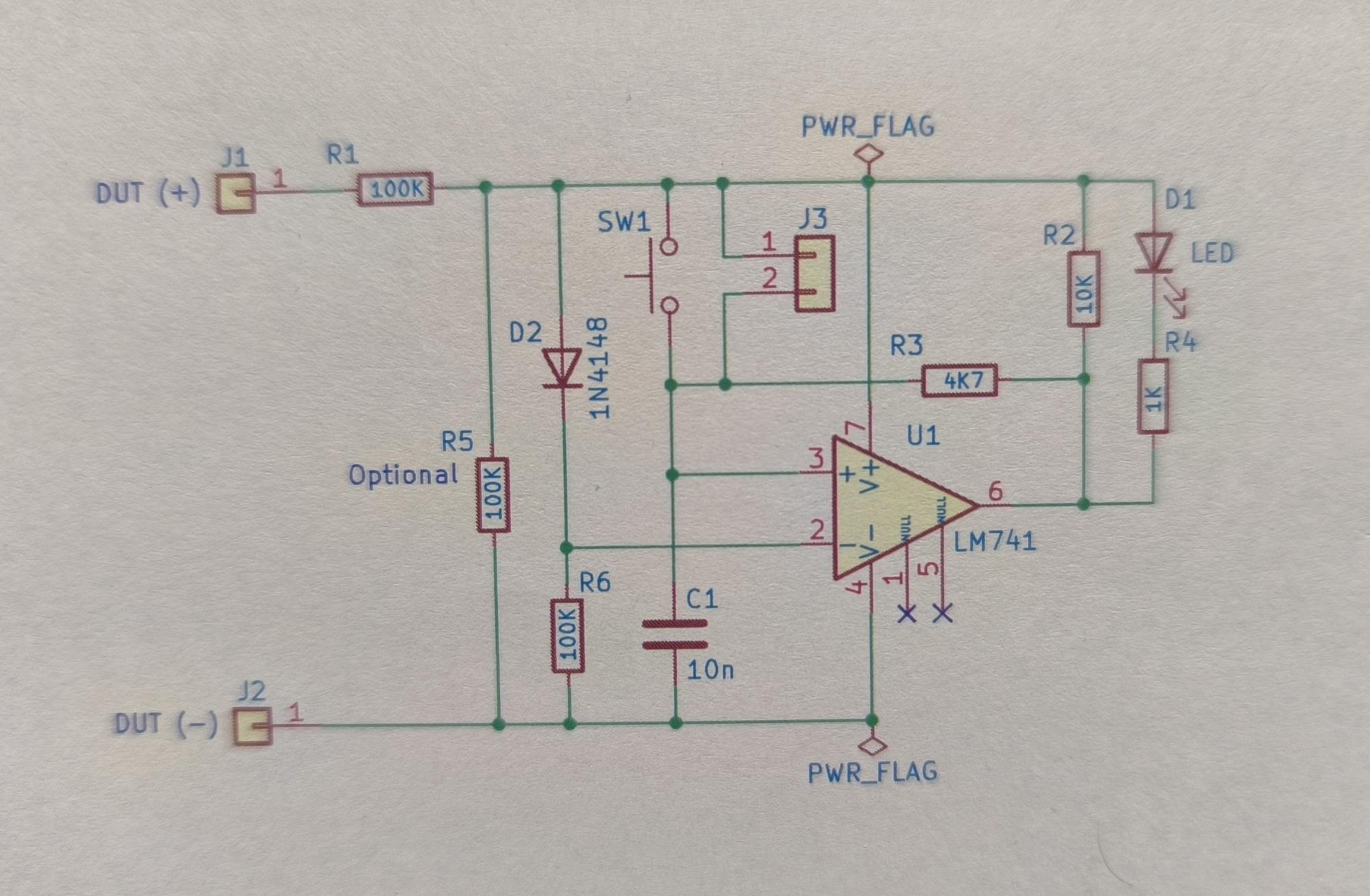

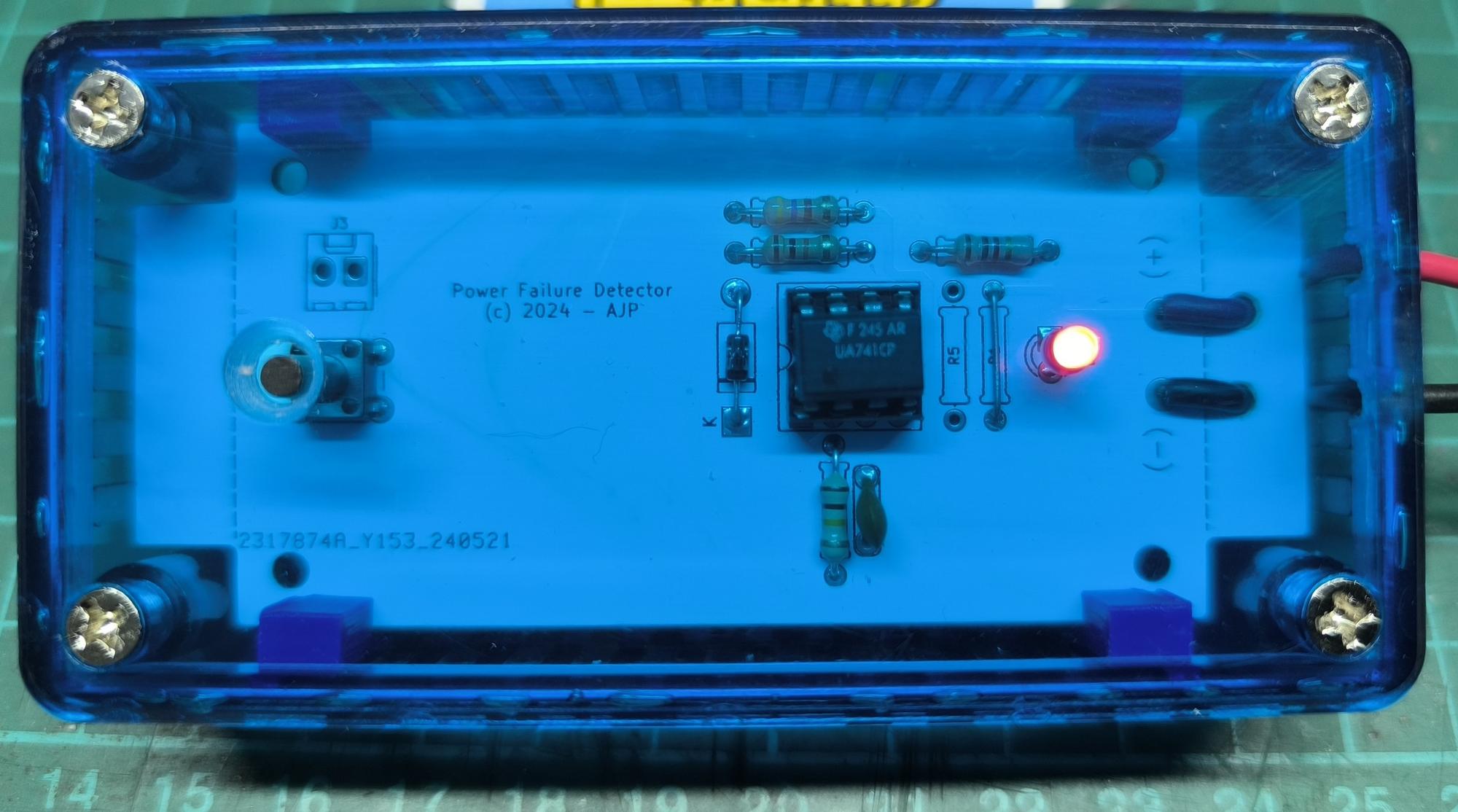

Een tijdje terug had ik een (gokkast) voeding die er van verdacht werd af en toe te "hikken" en daardoor een reset van de processor te veroorzaken. (Was achteraf niet zo).
Uit een Elektuur HG een eenvoudig schakelingetje gebouwd en gebruikt.
Niet dat de schakeling zo spannend is, integendeel maar ik betrap me er op, hoe ouder ik word hoe meer aandacht ik besteed aan een behuizing.
Sterker nog, tegenwoodig maak ik vaak eerst de behuizing en dan past de schakeling (resulteert ook wel eens in een "affe behuizing" maar het project zelf is niet klaar of komt ook nooit meer :+ ).
Printje gemaakt , paar bevestigings stripjes ge-3d-print (afgekeken van Hammond die ze als standaard onderdeel kan leveren).
Printje pas nu netjes strak in een standaard kastje.
Print heb ik opgeslagen als "template" , mocht ik meer dingen voor dit type kastje willen maken (binnenkort komt er nog iets).

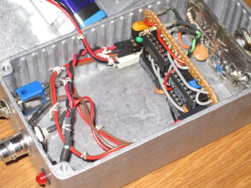

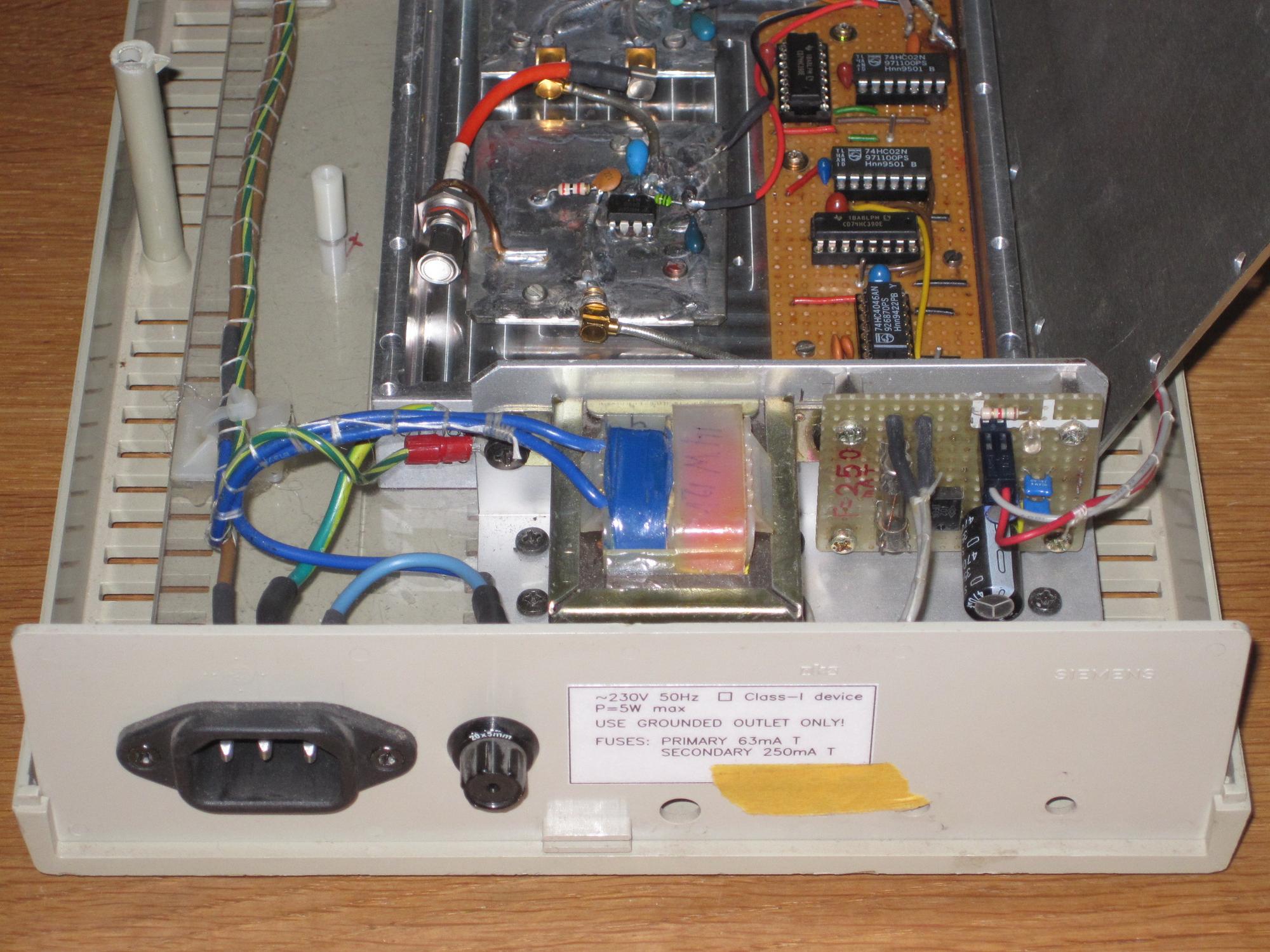

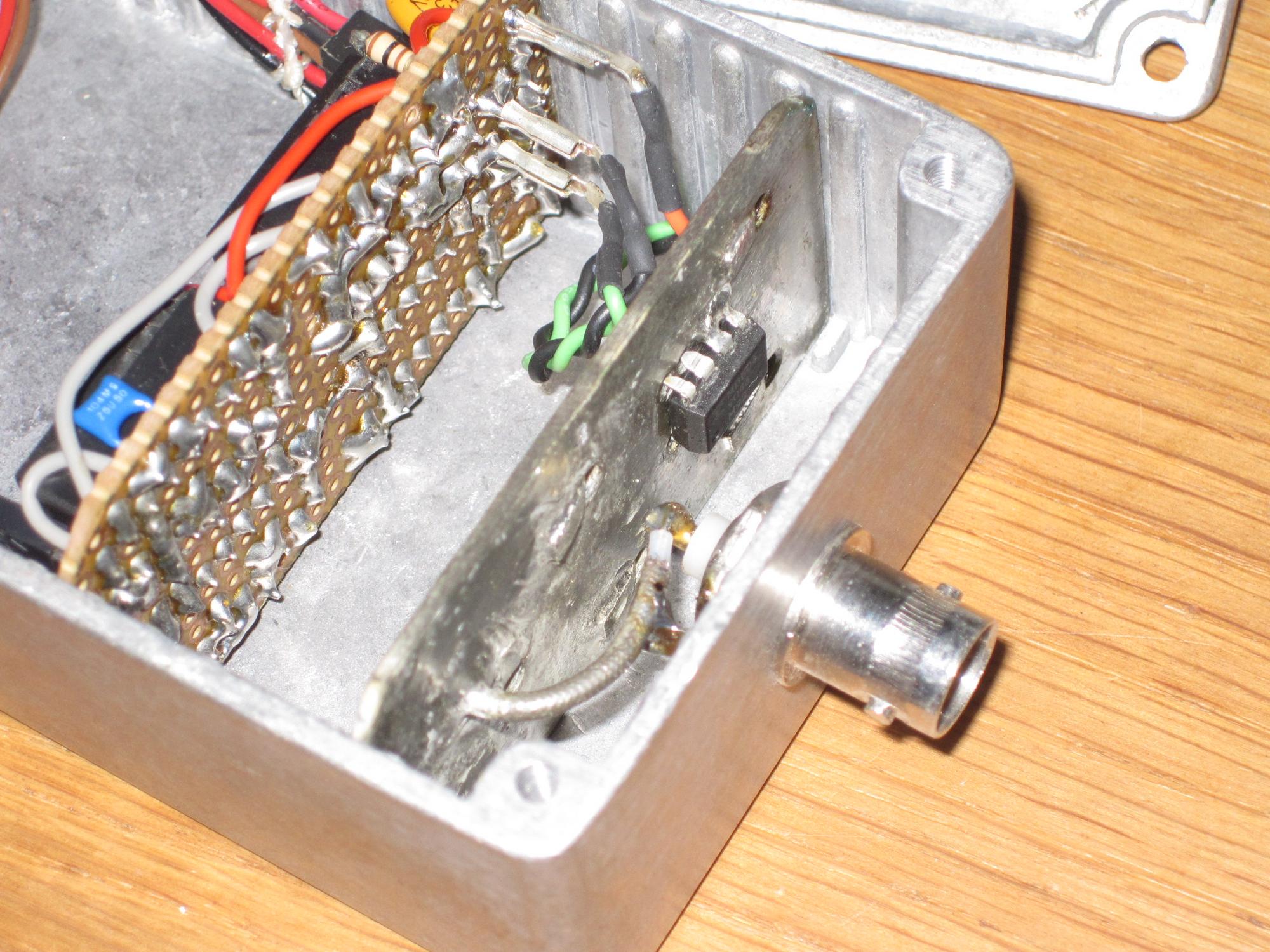

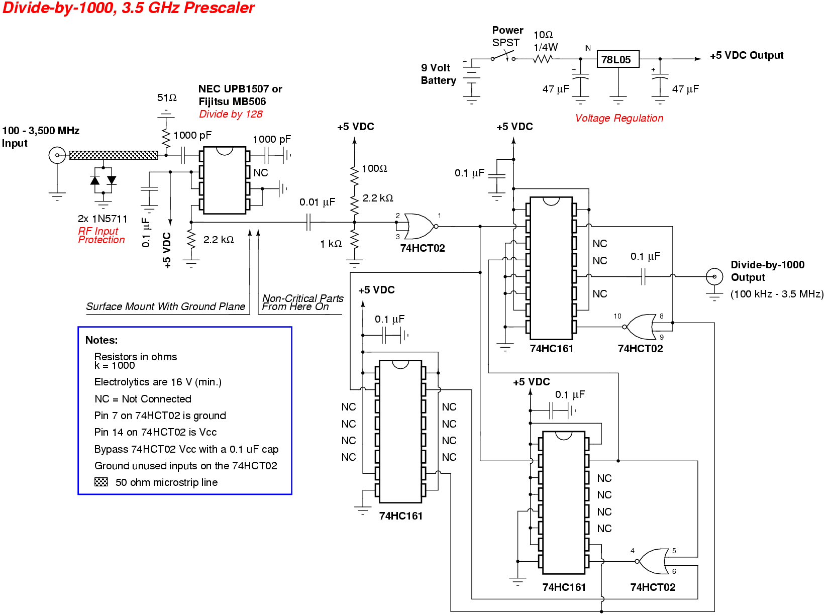

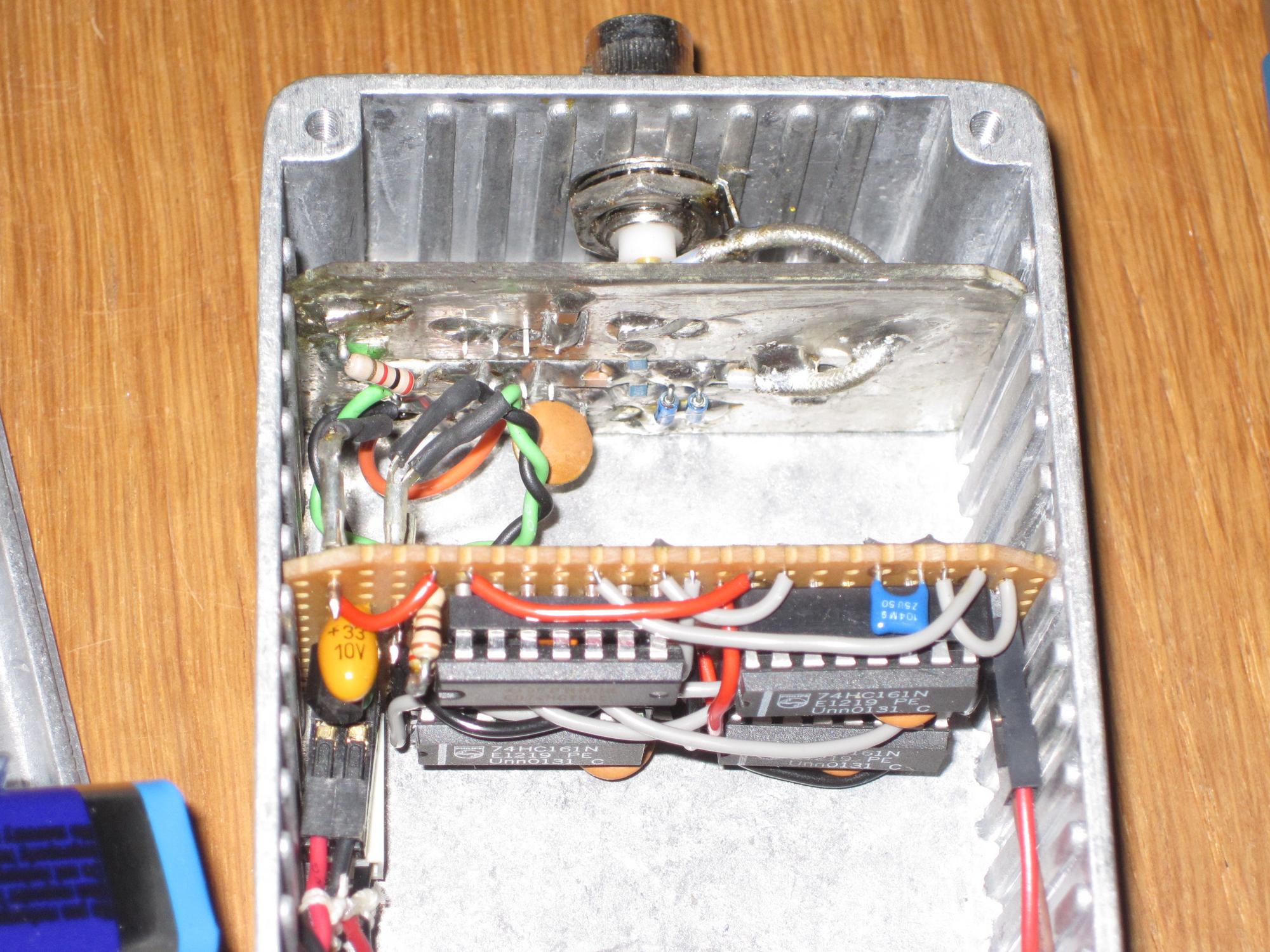

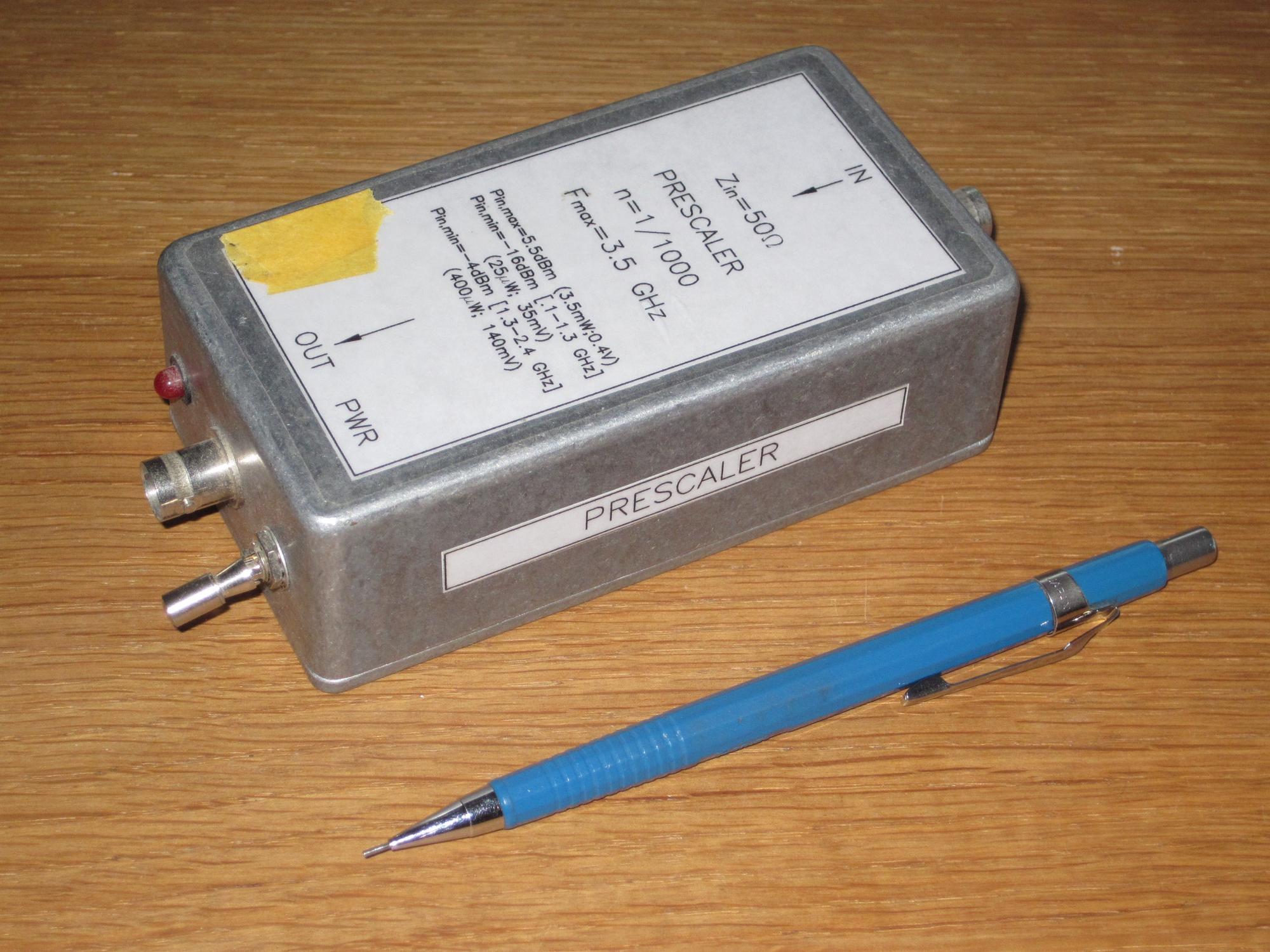

De eerste is een 3.5GHz pre-scaler, gebaseerd op het MB506 deler-IC, gebouwd in 2004. Het is een klein, batterijgevoed voorzetapparaatje, met lock-switch om te voorkomen dat de batterij per ongeluk leegraakt als het apparaat in een de gereedsschapskoffer wordt gegooid. Het ontwerp is grotendeels gebaseerd op een design dat ik van de GBPPR-website heb gehaald: http://www.gbppr.net/pre/index.html.
Wat ik destijds nog het meest indrukwekkend vond is dat je met 3 TTL-IC's een deelfactor 7.8125 kon maken...
De MB506 zit op een printje (massieve kopervlakken), met enkele spoortjes en eilandjes gemaakt met een stanleymes/dremel/boormachine. Voor enkelstuks-producten werkt dit simpel en snel en ook de HF-eigenschappen zijn goed. I.p.v. 50-ohm striplijntjes gebruik ik dunne teflon semi-rigid coax. Het tweede printje bevat de 7.8125-deler, opgebouwd op gaatjesprint.
Een klein, simpel projectje dat volledig is uitgevoerd met onderdelen uit de rommelbakjes. Desondanks een erg handig apparaatje, om m'n huis-tuin-en-keuken frequentieteller iets verder te laten kijken dan z'n neus lang is (120MHz).
(edit: verdraaid, ik zie nu pas, 20 jaar na de bouw, dankzij deze foto's, dat één van de IC's niet goed in z'n voetje gestoken zit....)

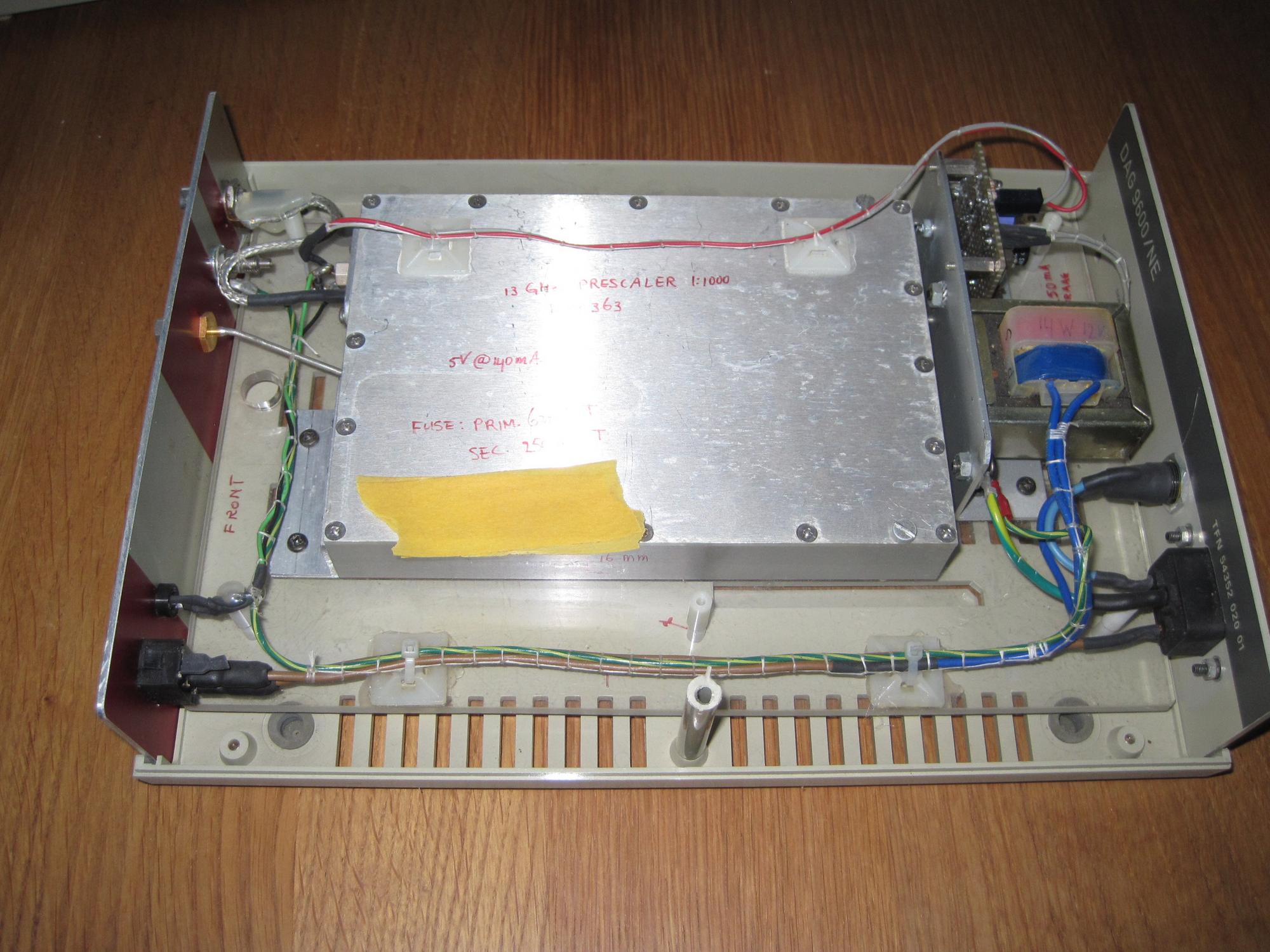

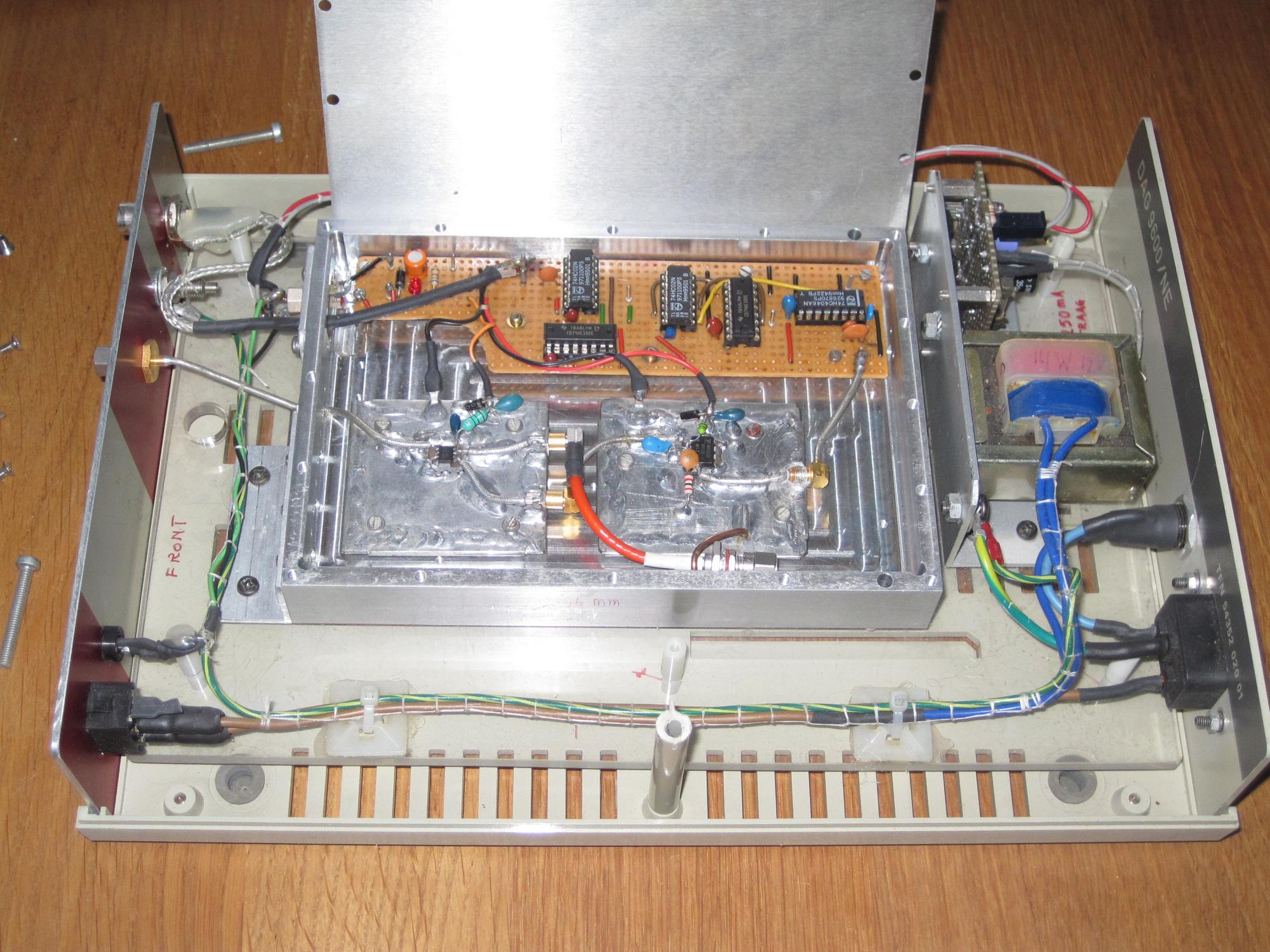

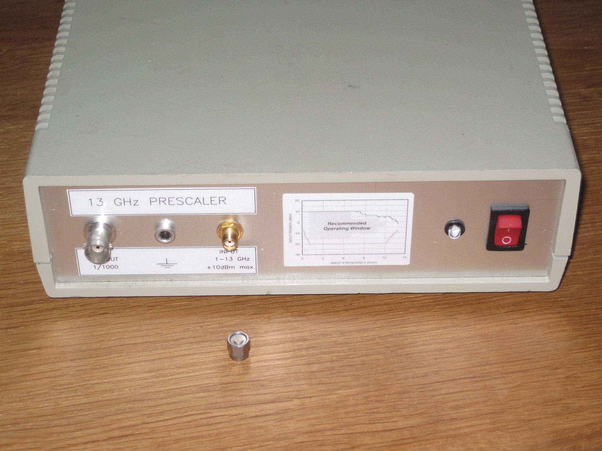

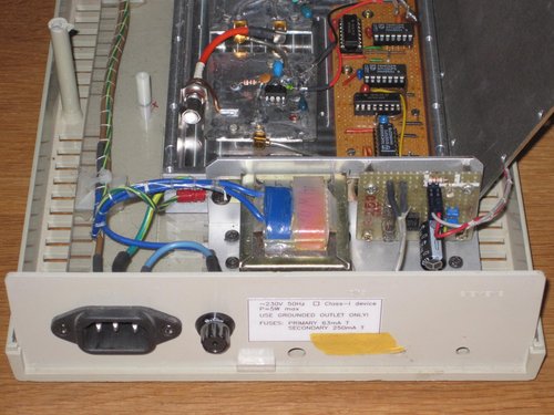

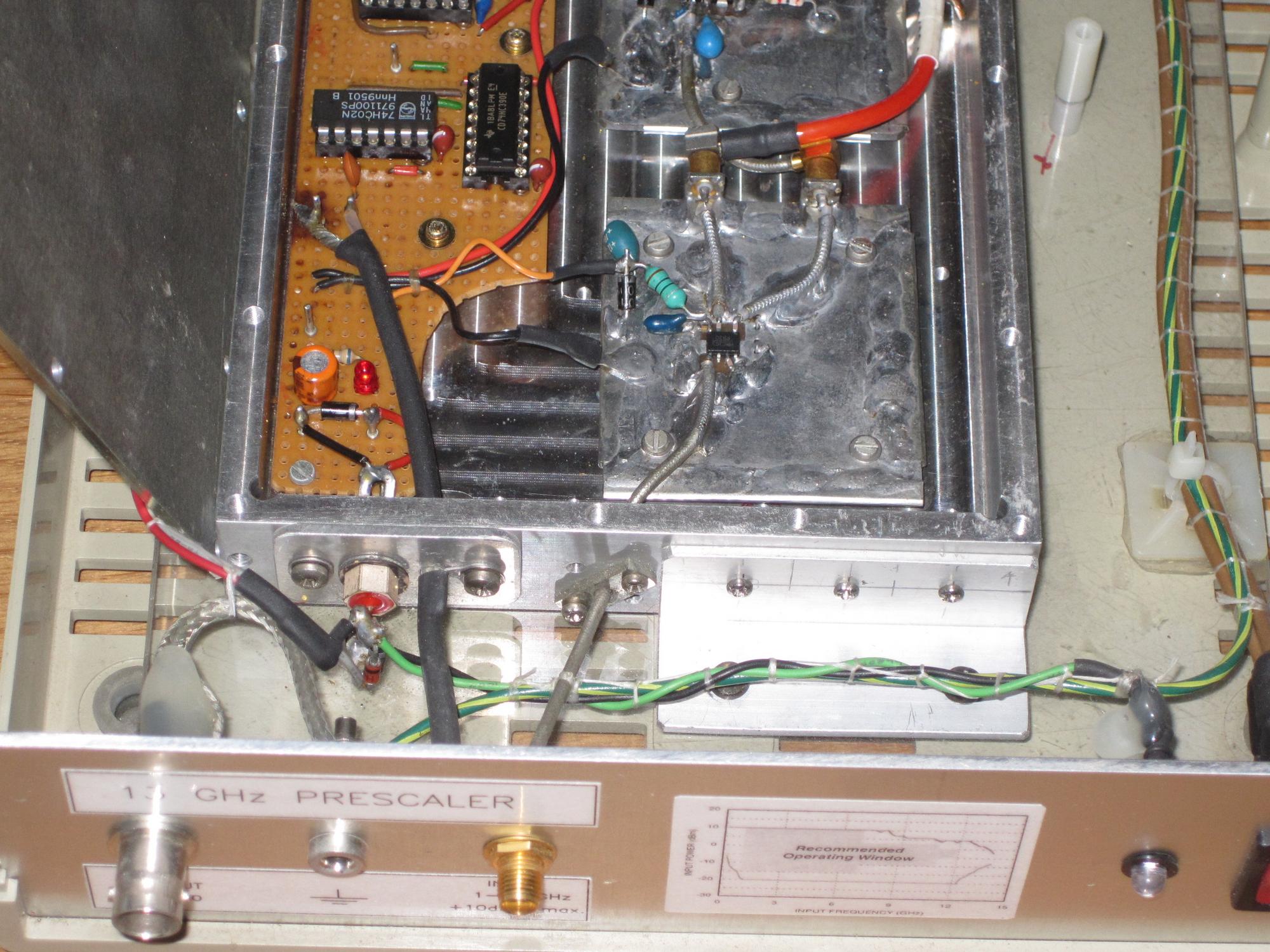

(vervolg pre-scalers)
Jaren later kwam ik in het bezit van enkele samples van de Hittite HMC363 (prescaler-IC, 8-deler tot 13 GHz), en toevallig had dezelfde website ook dáár een goed ontwerp voor: http://www.gbppr.net/pre1/index.html
Het HMC363-IC zit weer op een massief koperen printje, (het massavlak van het IC zit ook gesoldeerd, i.v.m. koeling van het IC), met weer wat kleine spoortjes/eilandjes gemaakt met een scherp mesje. RF in-en outputs ook weer via teflon semi-rigid coax. Na de eerste 8-deling, met de HMC363, gaat het signaal naar een tweede delerprintje met een MB506, ook weer op dezelfde manier opgebouwd. Het uitgangssignaal daarvan gaat naar de gebruikelijke 'scheef deelgetal'-deler, op gaatjesprint.
Het schema van de constructie werd gekopieerd en in een enveloppe in de behuizing geplakt. Dat kan handig zijn als er ooit reparaties nodig mochten zijn, dan hoef ik niet eerst in een dozijn Leitz-mappen naar het constructieverslag te zoeken....
Het zijn geen precisie-instrumenten en het delen door een factor 1000 heeft z'n nadelen, maar voor mijn occasioneel gebruik voldoet het ruimschoots. En wel leuk om te zien dat je 10GHz-oscillator ook echt op 10GHz oscilleert. Een goede referentiefrequentie voor de frequentieteller staat trouwens ook al een tijdje op het verlanglijstje, dat is momenteel nog een beetje de zwakke schakel in m'n lab.
Kritische opmerkingen/verbeterpuntjes? Aarzel niet.
