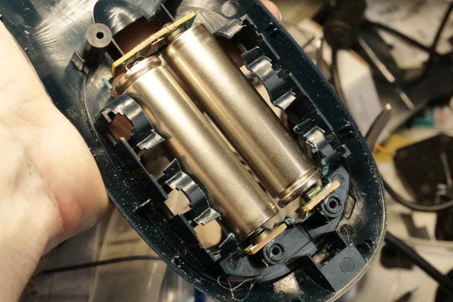

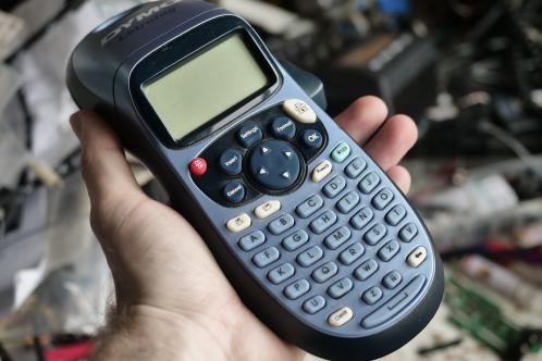

Vorig weekend afscheid genomen van de AA's in m'n Dymo Letratag.
Dat ding zuipt die dingen echt snel leeg (niet in de uit-stand, maar gedurende gebruik) en bij oplaadbare cellen klaagt het ding heel snel na 'volgeladen' alweer dat de batterijen leeg zijn en worden de afdrukken ook wat vaag.
Eens kijken of ik twee 18650's kwijt kon.
Ja ik denk dat dat wel moet lukken. Vooral aan de kant waar het batterijdeksel in de behuizing klikt zit nog een flinke portie loze ruimte.
Voor hen die in paniek raken: het zijn twee dummies, overgehouden van de revisie van m'n video-accu's, waarvan het goedkopere type gewoon minder cellen aan boord bleek te hebben.
Eerst de stroomvoorziening: twee 18650's in serie benaderen de 8,4 Volt als ze volledig vol zijn en dat is meer dan de 6-6,5 Volt van 4 alkalines. Ik zoeken dus naar een leuke dc/dc converter, om er vlak na aankoop daarvan achter te komen dat de Letratag een aansluiting voor een 9 VDC adapter heeft. Ik wist dat er een DC-jack aan de onderkant zat, maar nam aan dat het maximum daar ook 6 VDC bedroeg...
Nu ja, voor niets dus, die converter.

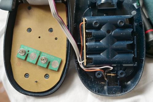

Opengeschroefd en de eerste delen die ik niet meer nodig heb verwijderd. Het printje met veercontacten werd opnieuw gebruikt en van twee nikkel contacten voorzien daar de 18650's platte pluspolen hebben.
Na heel wat zaag en freeswerk in de onderste schaal van de behuizing kon ik de drie printjes met hete lijm op hun plek monteren. Ik ben niet zo'n fan van hete lijm, maar de printjes kunnen in dit geval bijna geen kant op.
Met het insolderen van een extra diode in de voedingslijn en aansolderen van de draden werd de boel weer dichtgeschroefd en propte ik er twee overgebleven UR18650SW's in. Het ding print nu duidelijke afdrukken en als die vaag worden weet ik automatisch dat de cellen leeg zijn/raken, ook als de Letratag dat zelf nog niet aangeeft.
Ook mooi is dat het klepje nog gewoon dicht kan
Netjes!
Mijn oudere Dymo werkt op 6 AA cellen dus daar zou het ook werken. Alleen dat model doet dan weer erg lang met zijn batterijen dus niet echt nodig.
Mooie aanpassing!
Vandaag nog de 6 AAA's van mijn dymo lint printertje voor het eerst vervangen sinds 2012. Nog niet zo lang geleden voor het laatst gebruikt en nu waren ze gaan lekken. De boel even open geschroefd om goed schoon te kunnen maken. Daar vond ik tot mijn verbazing ook een dc jack, maar op de plek ervan geen opening in de behuizing.
Die dymo's gaan inderdaad niet zo geweldig met de cellen om, op een setje alkalines werkt het prima. Maar de 1,2V van NiMH's is al snel te weinig.

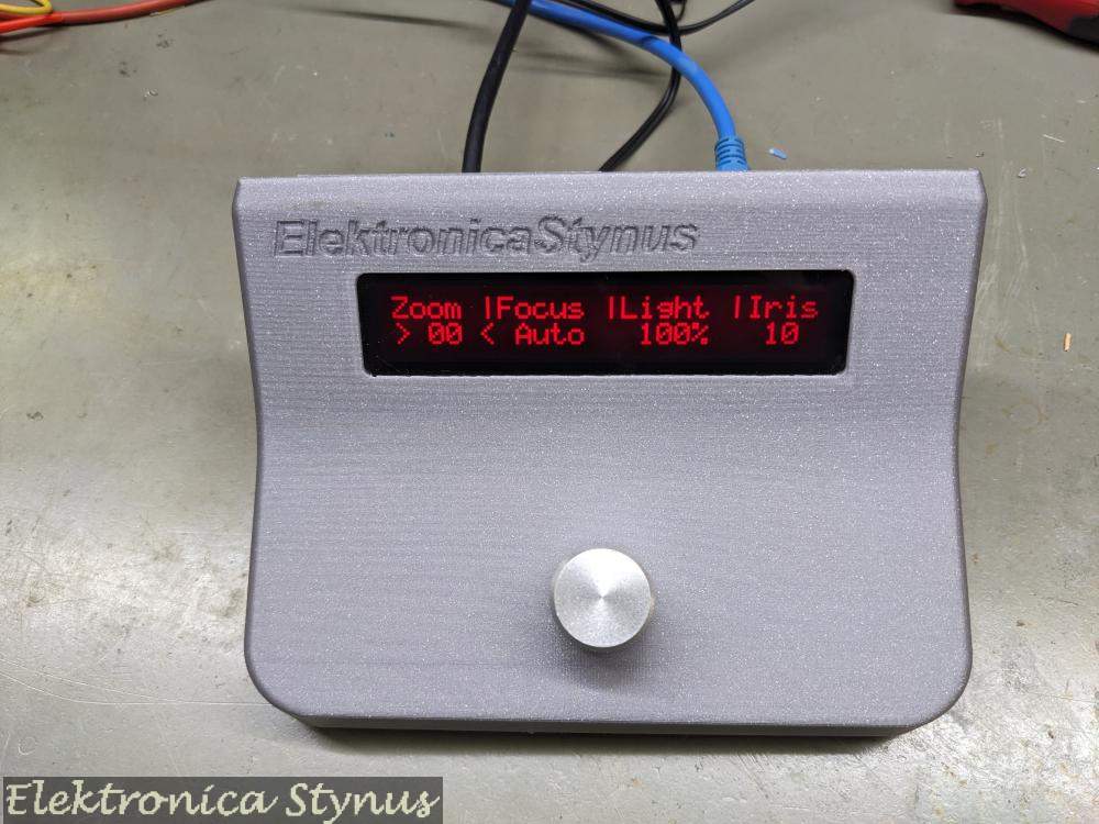

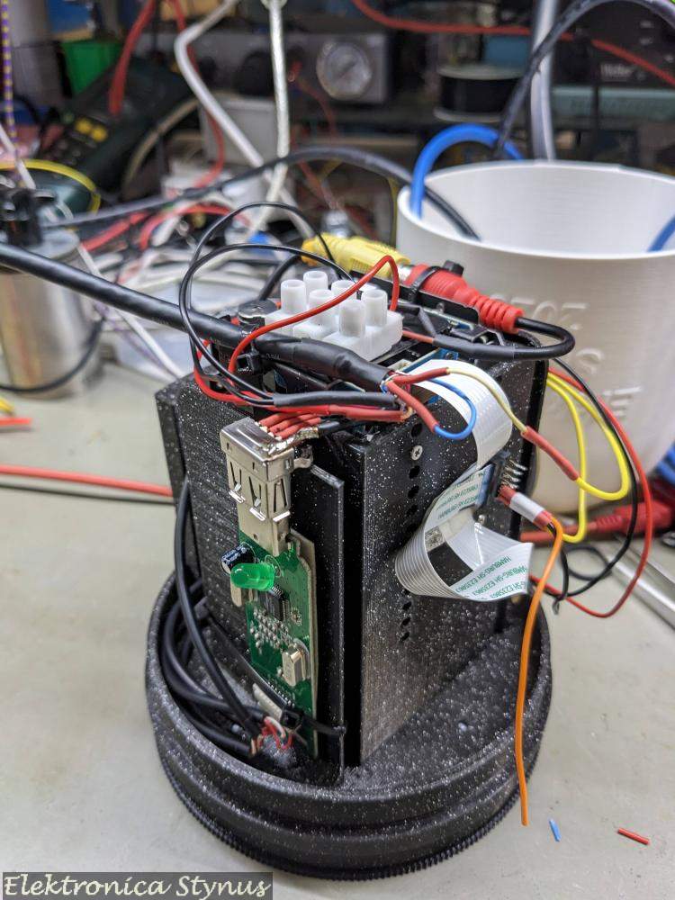

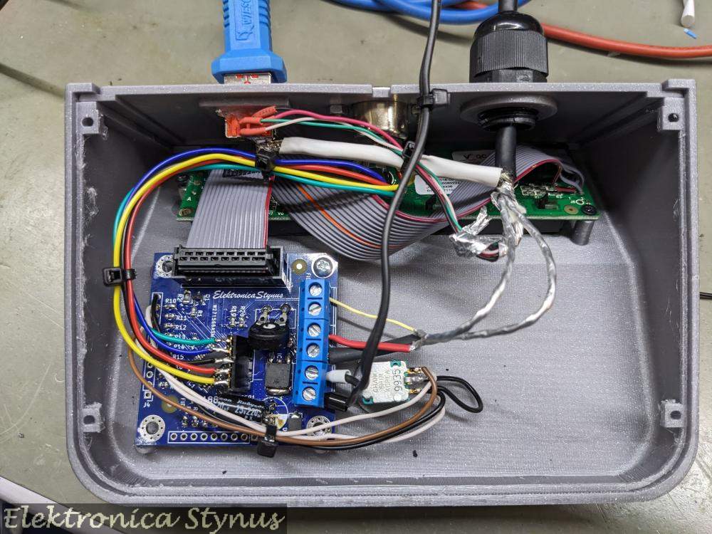

Voor SMD / Soldeerverbindingen inspectie wilde ik al even een camera hebben. Een tijd terug heb ik op een radiomarkt een mooie camera module hiervoor gekocht, en nu heb ik hier ook een behuizing rond gebouwd en er een controller voor gemaakt.
De verplichte binnenkant:
Ik heb er ook meteen een polarisatie filter onder gemaakt:
De controller:
Meer info: https://www.elektronicastynus.be/category/projecten/pcb-tools/soldeer-…

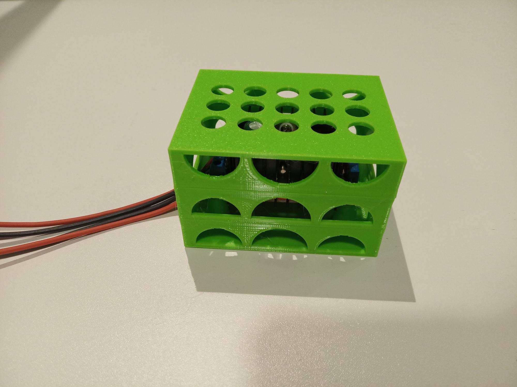

Ik heb een DCDC boost converter gekocht en afgesteld op 31.25V voor mijn 8S accupack van mijn fiets. Ik had de uitgangsstroom op 2A afgesteld zodat ie op een 24V 3A adapter kan die ik nog had liggen.
Dat vond de adapter toch niet leuk. uiteindelijk moet de INGANGSstroom ongeveer 1A zijn wil de voeding het trekken.
De bedoeling was "noodlader" voor het geval ik niet thuis in de buurt van m'n labvoedingen ben. (Hij laad ongeveer 2.5km/u en waar ik hem wil stallen is 7.5km en blijf ik meestal ongeveer 6 uur).
Ik had de print precies op de scheidslijn tussen onder een bovenkant gepland. Dom natuurlijk want de koelvinnen steken veel verder boven de print uit en er zit nauwelijks wat onder. Om het "fixen" zo snel mogelijk te maken heb ik een tussenring geprint met dezelfde clips zodat die er gewoon tussen geclickt kan worden. De ring en bovenkant clicken dus gewoon op de boel er onder. En dat zit zodanig vast dat ik het niet durf los te halen als het niet hoeft.
Hij is lekker luchtig omdat er nog best wel wat warmte uit het printje komt.

Mooi gemaakt, daar heb je iets aan. Werkt het goed?

Leuk ontwerp rew, maar wordt het niet te warm zodat het printmateriaal te zacht wordt?

Gaan we meemaken.
Op 9 oktober 2023 10:57:43 schreef leime:
Wat voor ontwerp gebruik je voor de clip @rew?

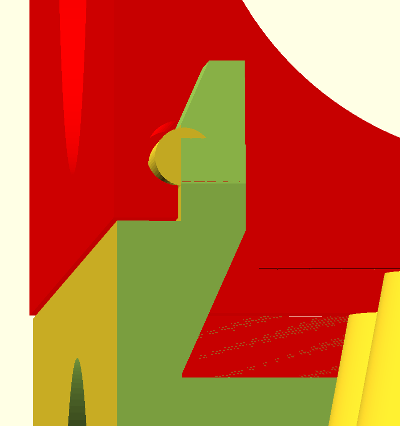

Een horizontale cylinder met 2mm diameter trek ik af van de binnenwand van de doos. de as ligt op die binnenwand.
Dan neem ik een 2mm dikke kubus die ik tegen de binnenwand van de andere kant aan plak. Daar stop ik dan een 1.8mm cylinder aanvast die ook nog eens 0.1 mm verzonken is in die kubus. Clickt prima!
Als je het niet kan bewegen is het vlak ACHTER de dingen die je moet zien, precies dezelfde kleur als iets wat er voor in hetzelfde vlak zit.
Ik overweeg om van "openscad" naar "cad-Query" en CQ-Editor over te stappen. Dan kan ik exporteren naar een 3D formaat wat je browser snapt.... Ziet er super-strak uit.

Prusa MK3S+

Ja werkt goed, vooral de polarisatie filter is handig om tekst op IC's te lezen.

Hij lijkt het uit te houden. Mijn vriendin vond hem "niet geschikt om d'r handen aan te warmen, niet warm genoeg". Hij heeft een uur of 5 aangestaan.

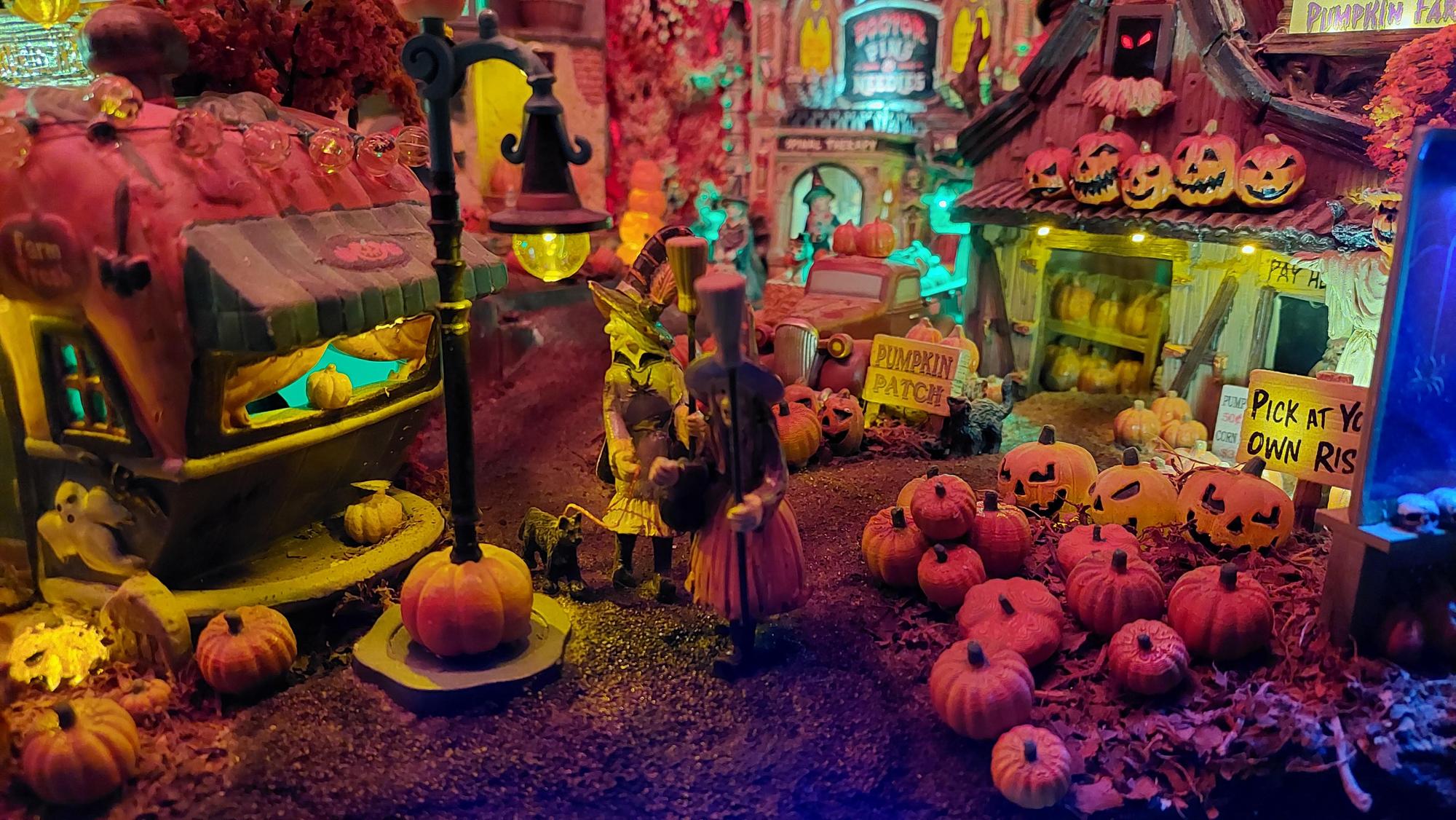

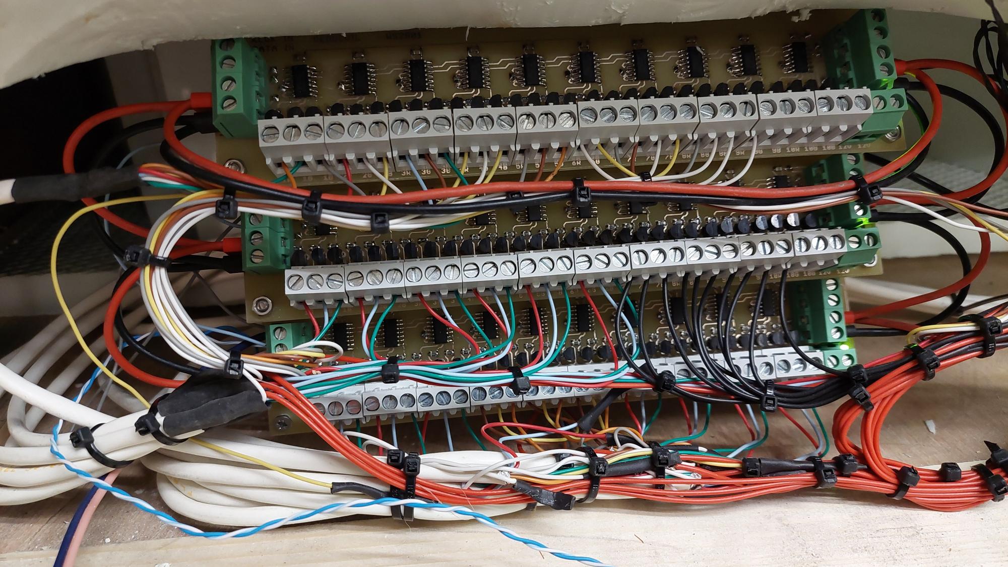

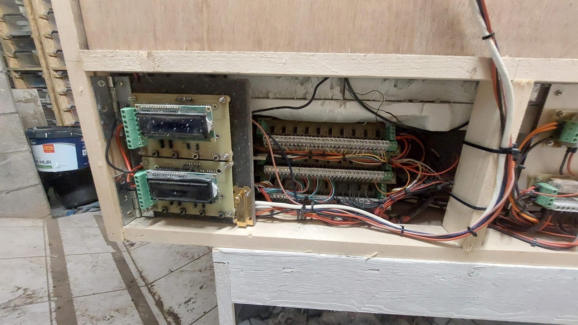

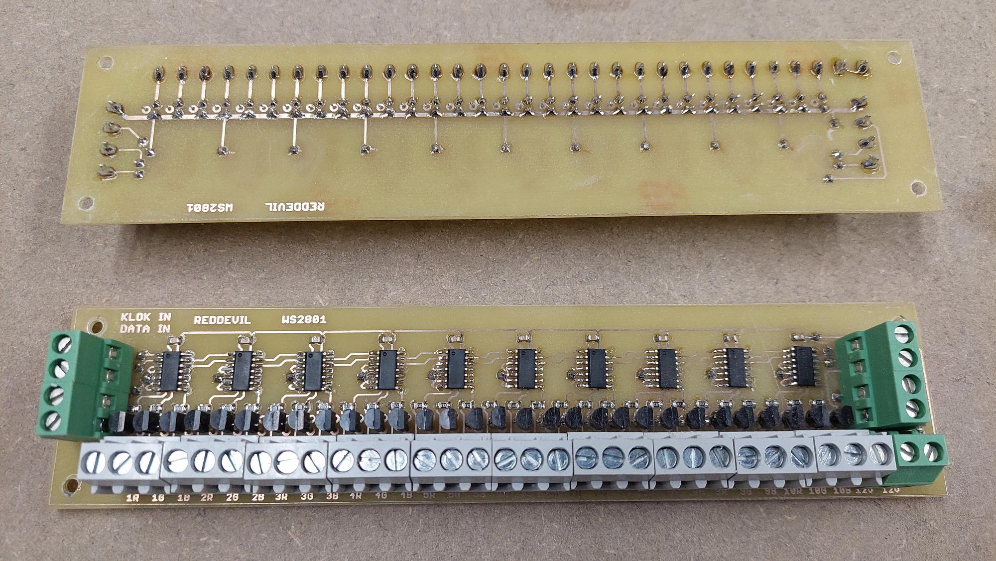

Voor halloween een diorama gemaakt. Daar zitten behoorlijk wat led's en effecten in die apart aangestuurd worden.
Een deel wordt door zelf gemaakte printen aangestuurd met ws2801 ic erop.
Een deel door ledstrips, ook met ws2801 ic's erop.
Ik heb dit ic genomen omdat die eenvoudige aan te sturen is. In totaal stuur ik ongeveer 400 led's aan met 2 pic's.
De printen:
90 draadjes aangesloten:
Sfeer beelden:
En een filmpje natuurlijk:
https://youtu.be/ThXsUb7sWKw

Dat is mooi dan, ik had er even mijn twijfels over maar onterecht dus.

Wat ontzettend mooi gemaakt.

Mooi hoor!
Zijn pic's wel snel genoeg?
Voor aansturing van ws2801 zit de timing toch in de sub-µs...
Daarom heb ik deze ic's gekozen. De timing moet niet nauwkeurig zijn. Het is niet zoals dmx. Je kan je waarde doorsturen en dan gerust een paar seconden niks sturen. Ze trekken hun plan met de waarde die ze gehad hebben. En tot nu toe heb ik er geen problemen mee gehad.

Op 17 oktober 2023 21:35:43 schreef reddevil:
[...]De timing moet niet nauwkeurig zijn.
Voor de individuele bits wel. Tussen de frames kun je inderdaad ruim wachten.
