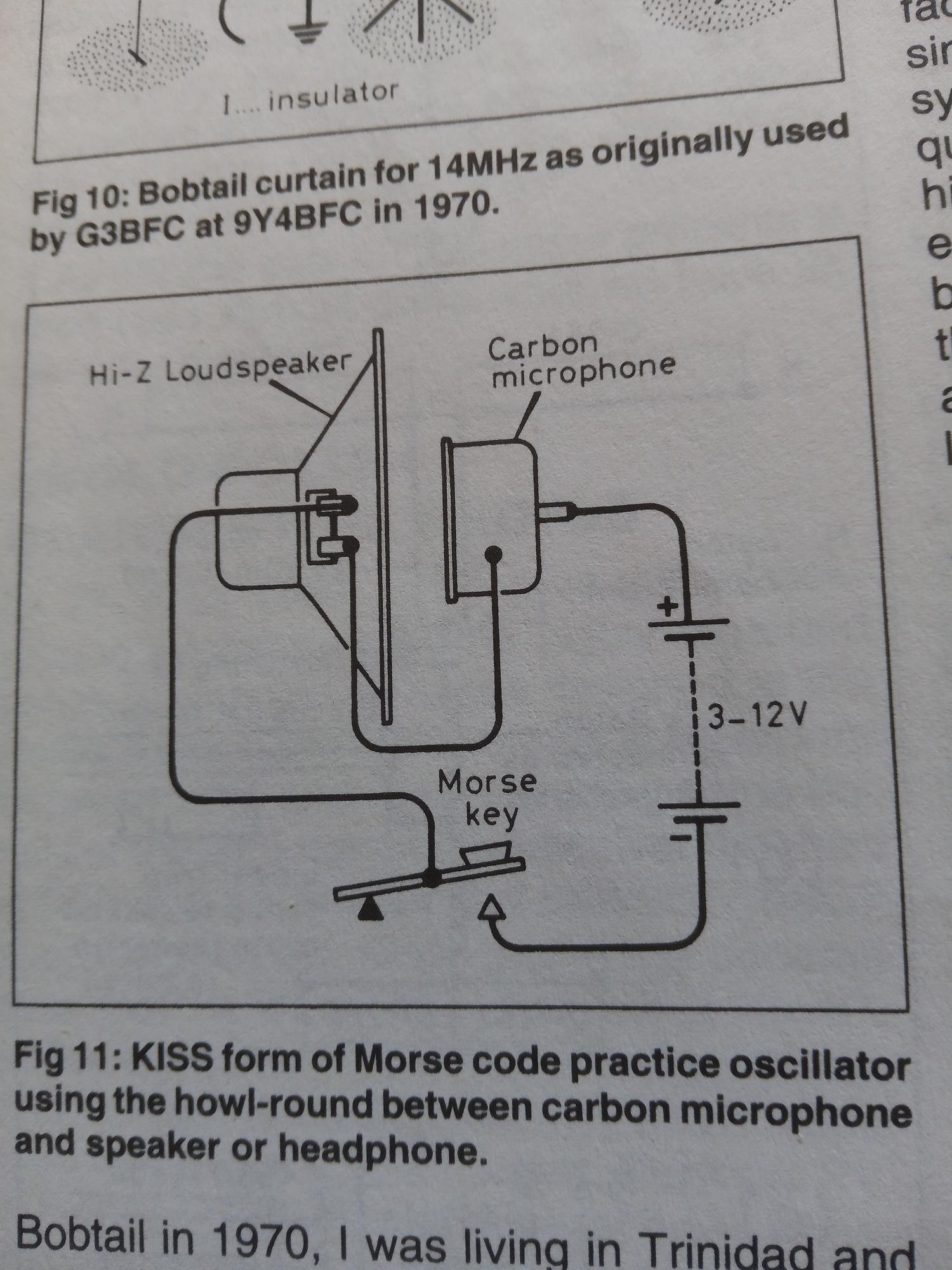

Op 4 september 2023 15:48:41 schreef Frederick E. Terman:
Van een ouwe telefoon het luisterding en het praatding uit de hoorn gehaald en op elkaar getapet. In serie, batterijtje eraan.. pieieieiep! :D
Zomzing lijk dizzz ;-)
Ha, fraai! Dat is een RSGB-uitgave, ik herken de tekenstijl (wie niet). Maar welk boek is het?
Boek is van G3VA,de engelse PA0SE

Ah, TT, naturellement. Gevonden! Dank je.
Roger Davis, ZS5L, schrijft in Radio-ZS, mei 1992, p3: "Het verbaast me dat mensen extreem veel moeite doen om de meest ingewikkelde oscillatoren te maken waarop ze morsecode kunnen oefenen, terwijl met een oude koolmicrofoon, een luidspreker met hoge impedantie, een batterij en een morsesleutel een oscillator kan worden gebouwd die een goede toon geeft en meteen werkt: Fig 11. De luidspreker met hoge impedantie kan worden vervangen door een oortje van een oude koptelefoon of, alweer, van een oude telefoonheadset. Een 8Ω-luidspreker kan worden gebruikt, maar dan moet er een stroombegrenzende weerstand van 22 Ω in serie worden geplaatst."
