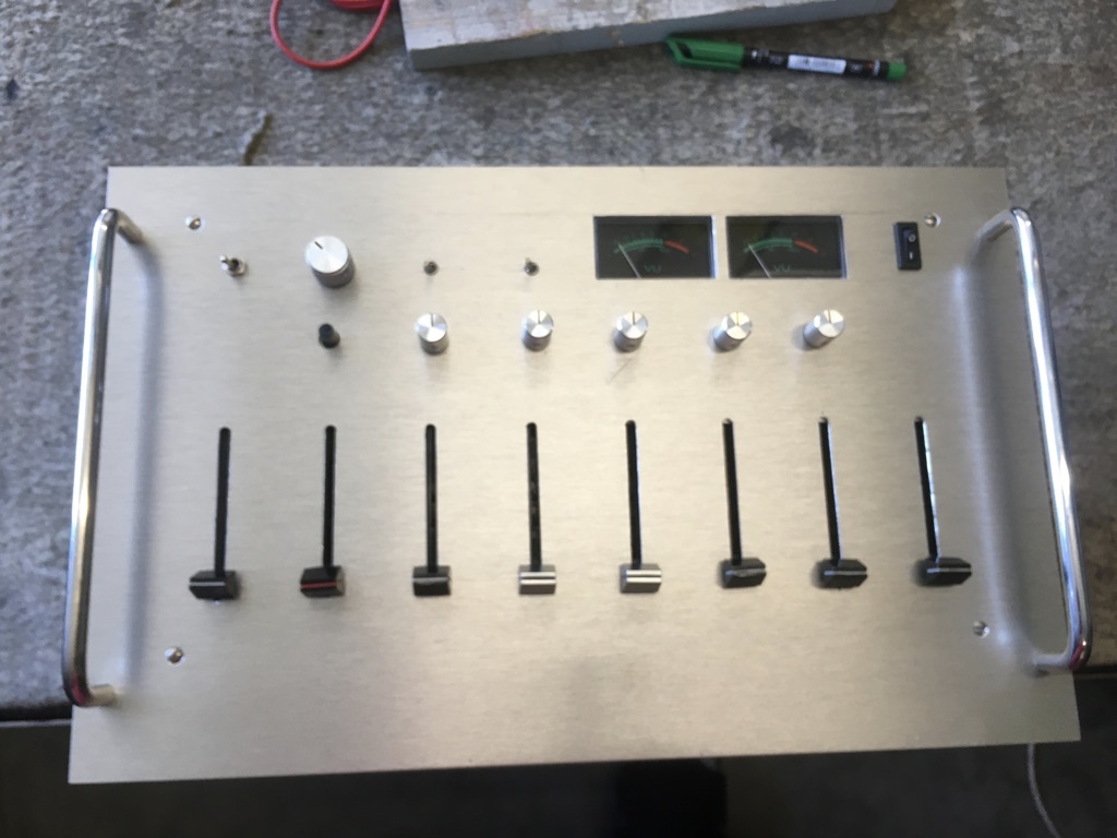

Aan de ingang van de mengeenheid zijn alle draden afgekoppeld, tussen de uitgang en de regeleenheid zijn de afgeschermde draden die aan 1 zijde aan de massa liggen max 10cm. Indien ik de voeding van de mengeenheidprint afkoppel zodat alleen de regeleenheid en volgversterker gevoed worden is er geen piep.
Kan het verschil in transistoren de oorzaak zijn? De B versie is nog te verkrijgen die zou ik kunnen vervangen.

De versterking van de mengeenheid wordt bepaald door de collector- en emitterweerstanden van de BC's. De versterkingsfactor van de transistors zelf doet er niet veel toe hier. Ik zou eerder een slechte voedings ontkoppeling verwachten, zoals een slechte C2 of C5 in het schema.
Of een foutje bij het bouwen.

Je zou alle ingangen eens naar massa kunnen leggen
De uitgang belasten met bv 1 kohm.
Een (tijdelijke) andere 24v voeding nemen.
Ik heb intussen de ingangen aan de massa gelegd, geen verschil
Het printje van de mengeenheid aan een aparte voeding gelegd en het is beter, de pieptoon is er nog maar heel miniem.
De voeding is een gestabiliseerde Meanwell 24v, er hangen 9 printen aan waarom zou alleen die print een probleem hebben met die voeding. Ik zou denken dat eerder bv de phono voorversterkers, die toch veel gevoeliger zijn, zouden zorgen voor een probleem.
Heb de print al 10x gecontroleerd op fouten en zie niets verkeerd, ik ga nu nog c2 en c5 vervangen en daarna eventueel de transistoren.

Zo, ben al een stapje verder. Ik heb de mengeenheid rechtstreeks op mijn eindversterker aangesloten met de voeding van het mengpaneel en de pieptoon is er ook.
Daarna idem maar met een ander voeding, ook Meanwell,
geen piep meer.
Mijn conclusie is dat het dus van de voeding komt, staat trouwens in de beschrijving van Philips dat de mengeenheid gevoelig is voor storing van de voeding.
2 mogelijkheden, of ik bouw de oorspronkelijk voorziene Philips voeding in of iemand heeft een oplossing om de Meanwell voeding te ontstoren.... of zoiets?

Kan dat de voeding te licht belast was...
Bij switchers wordt de switcherfrequentie dan aanzienlijk verlaagd waardoor die hoorbaar kan worden.
In z'n algemeenheid, audio circuits voed je beter niet met een SMPS...
Is die Velleman voeding ook een SMPS, staat nergens duidelijk vermeld.
De Velleman K1823 is een lineaire voeding (geen SMPS) op basis van een LM317 regulator.
Deze voeding kun je gebruiken. Let wel op voldoende koeling voor de LM317.

Toch even een update, heb de Velleman lineaire voeding geplaatst en weg pieptoon, mengpanel werkt perfect.
