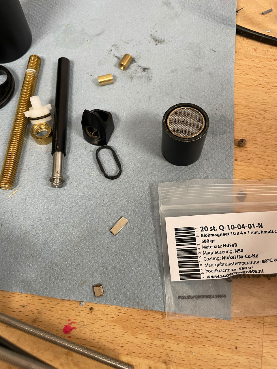

De vervangende kraan heb ik gemonteerd en de kapotte kraan geopend. Hierbij veel hulp gehad van een youtube video. Het probleem was een geoxideerde magneet in de kraag van de Quooker die niet genoeg magnetisme meer leverde. Online blokmagneetje besteld (10x4x1mm) en gemonteerd. Kraan werkt weer.
Voor wie de reparatie ook wil doen: je hoeft alleen de bovenkant van de kraan te benaderen. het lastigste is de kraan van de voet af trekken. Zit met O-ringen en een verende ring Hier is veel kracht voor nodig. De kokend waterleiding is kunststof. de verdeler voor kokend water zit met een schuifklem om de kunststof leiding. De lichtring is met beleid omhoog te klikken. De insert in de kraag leek geperst, maar dat was niet het geval, met wat warmte, WD40 en beleid schoof deze uit de kraag. De gerepareerde kraan is nu weer fabrieksnieuw

@Sjepr, hoe kun je bevestigen of het geoxideerde magneetje de boos doener is? Ik heb mijn kraan gedemonteerd en heeft het zelfde binnen werk als de jouwe. Nog even stoeien met de insert, krijg hem slecht uit de kraag

Op dinsdag 26 maart 2024 22:08:20 schreef Joker1337:
Mijn klachten werden steeds erger. Toen ik het magneetje zag wist ik wel genoeg: zielig plakje roest. Het is lastig van buitenaf een magneetje op exact de juiste locatie te houden om te testen. Helaas is het pas echt te zien als de insert eruit is.
