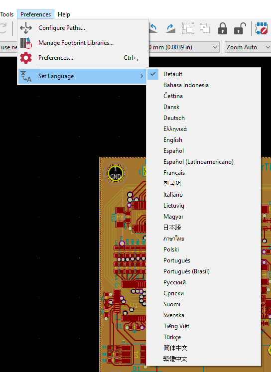

Op 9 oktober 2023 17:08:20 schreef blurp:
Maar nog steeds niet in het NL vertaald :-)
Que ?
Oudere versies van Eagle die je kunt installeren onder o.a. Windows zijn hier te downloaden : Legacy Software Versions
Op 9 oktober 2023 18:00:32 schreef bprosman:
Que ?
Hmm, miscchien moet ik maar eens naar de bleeding edge...

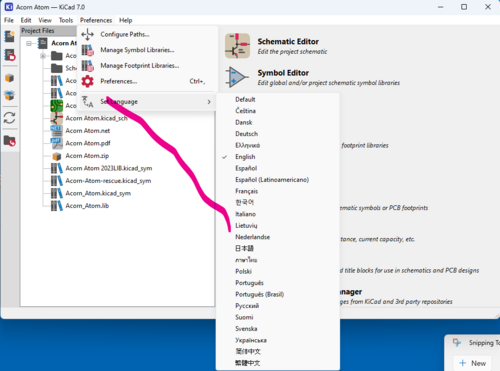

Op 10 oktober 2023 08:02:24 schreef blurp:
7.0.8 is gewoon "Current stable" en geen "bleeding edge".
Test builds en nightlies zijn versies die je misschien zo zou kunnen omschrijven.
Krijg het idee dat je je conclusies baseert op (achterhaalde) informatie van een paar jaar terug.
https://www.kicad.org/download/windows/
Tis 6.0.11, builddate 26 januari 2023. Dus niet echt een oudje. Maar bleeding edge is misschien ook wat overdreven ;-)

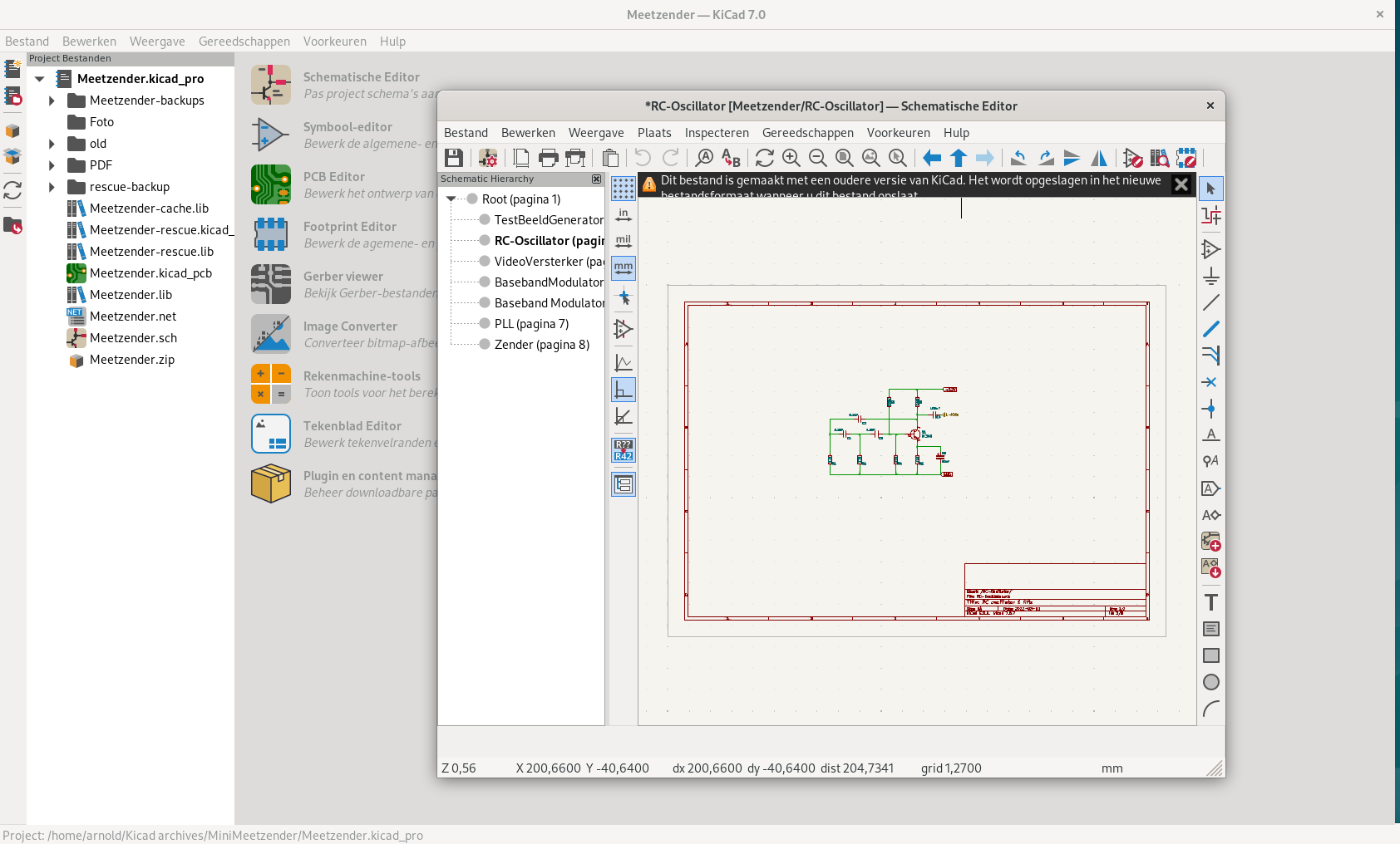

Net nog even opgezocht in de oude computer heb ik nog 4.0.5 staan. Werkt op zich prima. Ook de bibliotheken. En ook die versie was al mogelijk in het Nederlands.
Maar even mijn nieuwste kicad opgestart:
Dit is versie 7.0.7 met een oud ontwerp uit een oude versie ingeladen.
Alles gewoon in het Nederlands. Library's zijn verandert. Ook de manier waarop je aangeeft hoe breed en dik de sporen de via's de soldeer eilandjes en de afstand ertussen enzo moeten zijn is anders. Het is sinds versie 6 ofzo ook mogelijk om bitmaps met een rare vorm om te zetten in een footprint en als koperlaag op de print te krijgen.
Bij elk printwerp heb ik wel een eigen lokale library gemaakt gevuld met eigen gemaakte schema symbolen en footprints. Die library wordt altijd meegenomen als je het printontwerp archiveert met de archive functie van kicad zelf. Naast die lokale library's heb ik ook altijd een map PDF waarin de datasheets van de componenten staan en in sommige gevallen de originele schema en ontwerp documentatie van de schakeling. Vaak doe ik dit bij oude schakelingen die ik moet herbouwen en of namaken. Dan is dat vaak ingescande documentatie of zijn dat foto's ofzo.
Die gearchiveerde ontwerpen zijn gewoon zip bestanden die je door kicad kunt uitpakken. Bij een nieuwe versie van kicad wordt alles gewoon geconverteerd. Dat gaat goed goed bij bijvoorbeeld weerstanden. Voor de zelfgemaakte onderdelen moet je even de link leggen naar de oorspronkelijke lokale library's en dan gaat ook dat goed. De dikte van de sporen enzo wordt meestal meegenomen maar gat ook wel eens fout. Dan moet je dat zelf opnieuw instellen.
Maar ik vind dat het over het algemeen wel steeds beter en leuker wordt. En voor een gratis programma helemaal niet verkeerd.
