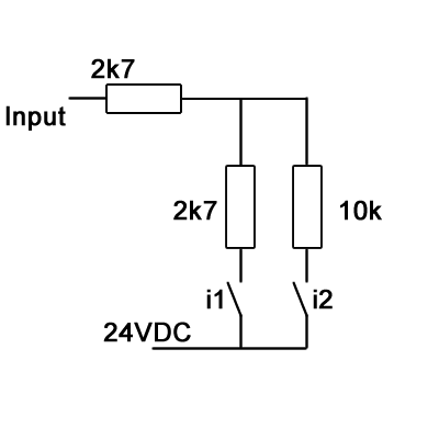

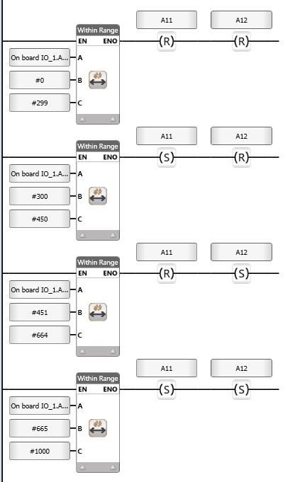

Omdat een PLC niet genoeg digitale ingangen heeft probeer ik via een analoge ingang meerdere softwarematige'digitale' ingangen te maken.
Als je het schema bekijkt slaag ik er nu in om één analoge ingang als 2 digitale te gebruiken.
Dit zijn de waarden die ik op de ingang van de PLC krijg als ik schakelaar I1 dicht doe, schakelaar I2, en de 2 samen.
Op deze manier kan ik uit de inputrange weten welke schakelaars toe zijn en kan ik 2 softwarematige ingangen maken.
Ik zou dit willen uitbreiden naar 3 of zelfs 4 softwarematige ingangen op 1 analoge ingang en dan heb ik 2^4=16 mogelijke inputwaardes afhankelijk van welke schakelaars gesloten zijn.
Nu is de vraag hoe bereken en bepaal ik de ideale weerstanden om de waarden te spreiden over de 0 tot 20mA. Ik vind daar maar geen logica in.
Ik gebruik nu 1 weerstand in serie en dan per schakelaar een aparte, maar ik weet niet of dit een goede manier is. Kan iemand me helpen met tips?

4 schakelaars zijn mogelijk door met 1, 2, 4 en 8mA te werken. Zo ontstaan er 16 unieke stromen bij het bedienen van de schakelaars. Iedere combinatie is nu mogelijk!
Bij een ingangsspanning van 24V zijn de waarden met de wet van ohm te berekenen:
1mA = R=U/I = R=24/0,001 = 24kΩ
8mA = R=24/0,008 = 3kΩ
Deze zet je elk in serie met een schakelaar en het geheel parallel, net zoals je tekening. Vergeet de serieweerstand van 2k7 aan het begin. Deze is niet nodig.
Je bereik van de ingang is 4095. Afhankelijk van de stabiliteit kan je met allerlei waarden werken die steeds het dubbele van de vorige is. Ik noem maar iets: 0,33mA; 0,66mA; 1,32mA; enz..
Hoe kleiner de stroom is, hoe gevoeliger voor foutmarges en temperatuurschommelingen. Houd daar rekening mee. Theoretisch is 0mA '0' en 20mA '4095'. Dus 20/4095 =~ 0,005mA =~ 1. 0,01mA =~ 2. 0,02mA =~ 4. Naar mijn idee (wiskunde is niet mijn sterkste punt) zijn dat theoretisch rond de 10 (max 12?) schakelaars op één analoge ingang. Iemand wil mij vast even aanvullen.

Kun je niet beter een analoge spanningsingang gebruiken?
Veel analoge ingangen kun je omzetten naar spanningsingang 0 - 10 Volt.
Je kunt dan een hele set weerstanden in serie zetten.
Je kunt de weerstandswaarde BCD coderen, in serie dus elke weerstand het dubbele in waarde van de vorige.
In je schakeling sluit je telkens 1 weerstand kort.
Uiteraard 1 weerstand nooit kortsluiten, dan krijg je kortsluiting.
Hoeveel ingangen je dan kan maken is afhankelijk van de nauwkeurigheid van je weerstanden (denk ook aan temperatuursdrift), de nauwkeurigheid van je analoge ingang en stabiliteit van je voedingsspanning.

ik zou voor een R-2R netwerkje gaan.... Dat is een simpele DAC die hier prima zal werken.
Zie ook: https://en.wikipedia.org/wiki/Resistor_ladder
(dit gaat wel uit van een spannings-ingang....)

wat OPTOdesign aangeeft klopt volgens mij niet, want als je 2 of meer schakelaars aanzet dan komen die weerstanden in parallel te staan. Zo heb je niet zomaar een binair systeem als je de weerstanden telkens verdubbelt. Ik denk dat het toch moeilijker is dan dit.

Waarom zou dat niet werken? De stroom door iedere weerstand blijft immers gelijk en telt bij elkaar op (de weerstanden zelf veranderen niet van waarde, alleen de totale vervangingsweerstand veranderd van waarde).
Zie bijvoorbeeld Wikipedia over het parallel schakelen van weerstanden: 'De totale stroom in een parallelschakeling is gelijk aan de som van de stroom door de verschillende takken van de schakeling heen. It = I1+I2+...+In'
@Arco: Dat is precies mijn achterliggende gedachte: Je krijgt altijd een waarde die uniek én logisch verklaarbaar is.

Dat werkt echt wel met een serie van 1/2/4 verhouding.

De kans op fouten is erg klein bij deze aanpak. Aan de weerstanden zal het niet liggen, in ieder geval niet anders dan bij een potmeter (slecht contact/temperatuurschommeling/enz.). De waarden zitten dusdanig ver van elkaar af dat zelfs de volledige tolerantie van -5% en +5% geen fout zal genereren. Eventueel is dat laatste ook nog softwarematig af te vangen.
Ik zou het wel met je eens zijn als je een willekeurige reeks weerstanden zou gebruiken die in waarde dicht bij elkaar liggen waardoor overlapping zou kunnen optreden. Waarschijnlijk is zoiets het geval bij de Japanse tuner/receivers waarnaar je refereert.
Uiteraard eens dat digitale ingangen de voorkeur hebben. Maar dat was de vraag van de topicstarter niet.

Hoe moet dit werken als de analoge ingang hoogohmig is ?
OPTOdesign
Die is niet hoogohmig. Het is een 'stroomgestuurde ingang'.
