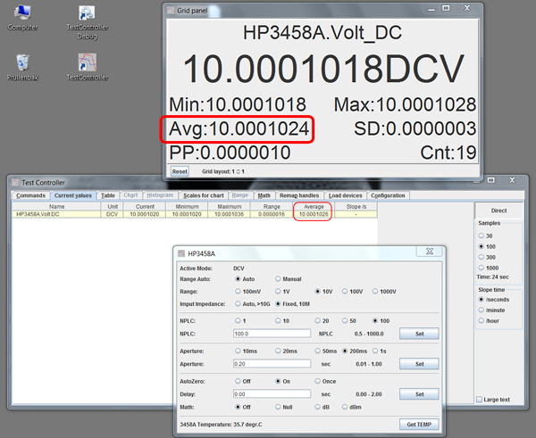

Nog een meettip voor Testcontroller.
Als je nauwkeuriger wilt meten, dan kun je middelen over een langere periode. De resolutie neemt toe, en ruis etc. wordt onderdrukt.
Eigenlijk meet je dan met een véél langere integratietijd als je meter zelf kan bieden.
Ik doe dat door met TestController een tijdje te loggen (zeg 10 minuten), en daar dan het gemiddelde van te nemen.
Voordeel is dat je je meetgegevens kunt bewaren, met de bijbehorende grafiek, zodat je die meting later kunt bekijken. Handig als je later wilt terugkijken als een resultaat toch verrassend of onverwacht blijkt.
Nadeel is dat het loggen wat meer arbeid intensief is.
Tegenwoordig gebruik ik ook een andere methode om aan dat gemiddelde over een langere periode te komen:
klik op plaatje voor grotere versie
Het belangrijkste is het bovenste venster: Popups -> Grid panel -> Advanced readout.
Nu heb je in één venster alle statistics van je meting. Inclusief het gewenste gemiddelde. Rechtsonder kun je zien over hoeveel metingen dat gemiddelde is.
Ook fijn is dat, door het Setup menu van de gebruikte meter open te houden, je in één oogopslag kunt zien of alle settings van de meter wel goed staan. Zeker bij de 3458A is dat geen luxe.
(Die instellingen zijn op de meter zelf niet te zien zonder in het menu te duiken, je ziet makkelijk iets over het hoofd...)
De oplettende kijker ziet dat in de "Current Values" tabblad standaard óók een gemiddelde getoond wordt. Dat is een lopend gemiddelde over het aantal metingen dat je helemaal rechts kunt kiezen.
Soms zal dat dus al genoeg functionaliteit geven. Maar het totale gemiddelde, en die grote cijfers in de Grid panel pop-up zijn wel zo fijn.
