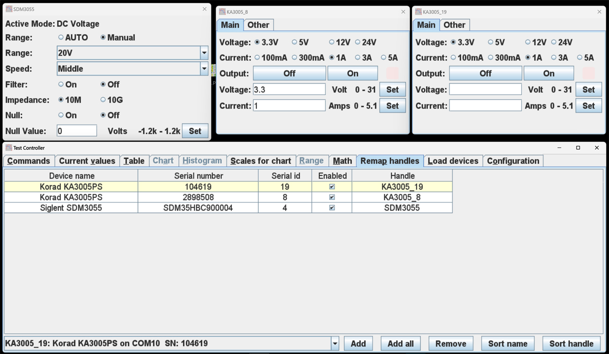

Ik heb een probleem met 2 stuks Korad KA3005PS voedingen.
Met Testcontroller wil ik de setups van beide voedingen gebruiken. Ze zijn aangesloten via USB op PC win11. Beide setups zijn hier te zien:
Ik heb de definite file: KAxxxxP.txt moeten aanvullen met een PS versie. De nieuwe geleverde voedingen zijn KA3005PS types. Ik heb geen kennis om definities te schrijven maar de ID wijzigen naar KA3005PS type was op zich geen probleem.
De setups verschijnen goed, ik heb de lijst wat aangepast voor de preset waarden. Dat werkt goed, van iedere PS kun je voltage presets 3.3, 5, 9 of 12V instellen. Zo ook de gewenste max stroom. Maar van PS1 zijn de Voltage en Current veld blank (gekleurde zones). Je kunt er wel een waarde inschrijven maar als je de set aanklikt wordt het veld niet gebruikt met je ingegeven waarde. Na wat zoeken ontdekte ik dat er wel een set waarde gezet wordt maar dat die van de velden van PS2 komen. Druk je de set van PS2 aan dan worden ze daar ook ingeschreven. Besluit PS1 gebruikt eveneens beide velden van PS2 voor de set waarde.
Al de rest werkt normaal. Ik heb een parm sweep getest met beide voedingen en dat verloopt perfect.
Nu nog een 2de probleempje:
Ik had liever voor elke voeding een eigen preset reeks gehad. Maar ik zie niet direct in hoe dat moet verwerkt worden in de definitie file.
Ter info de beide namen van de voeding worden bepaald door de laatste 2 getallen van de serie nummer te gebruiken vandaar dat PS1 de naam KA3005_19 heeft en PS2 KA3005_8 (was 08 maar die 0 heeft hij laten vallen?).
Dus de presets werken wel, maar vrij invulbaar niet ?

Invulbaar werkt wel maar de waardes komen altijd van PS2 velden. De beide SET knoppen gebruiken blijkbaar dezelfde variable.
Er is ook een remap tab, waar je serie nummer kunt remappen naar een andere handle.

Je gebruikt één definitie voor 2 identieke apparaten. Dat kan alleen als TestController die 2 apparaten uit elkaar kan houden, b.v. aan de hand van het serienummer.
Toets op de command line (in commands tabblad) *IDN? Kijk of bij het antwoord het serienummer mee komt.
Als TestController de twee apparaten niet uit elkaar kan houden, dan gebeurt wat je nu ziet: in feite worden ze samengevoegd.
Een mogelijkheid om 2 apparaten toch uit elkaar te houden is om de handles te remappen. Ik gebruik dat om 2 identieke Keithley meters uit elkaar te houden.
flash2b gaf de link naar de documentatie al: https://lygte-info.dk/project/TestControllerRemap%20UK.html
De meters hebben dan allebei een ander adres ("Address" in "Load Devices"), en een andere handle (de nieuwe handles uit "Remap Handles")

In de definitie file zie ik enkel vermelding handle KA3005 staan. De Handle is dezelfde : KA3005
In de remap handle zie ik dat beide PS een eigen handle hebben:
KA3005_19
KA3005_08
Er zullen waarschijnlijk veranderingen moeten gebeuren in de KAxxxxP.txt file. Maar dit gaat boven mijn petje, tja, 82j en het geheugen gaat snel achteruit.

Ha fotoopa,
Goed nieuws dat beide voedingen een ander *idn? antwoord geven. Testcontroller houdt ze aan de hand van het serienummer uit elkaar.
In de definitie hoeft niets verandert te worden. Beide voedingen gebruiken gewoon dezelfde definitie.
Maar mogelijk heb je toch iets niet goed gedaan met het aanpassen van die definitie....
Ik zou verwachten dat TC zelf op basis van het serienummer 2 verschillende handles voor de 2 voedingen aanmaakt. Ik heb dat zelf nog niet meegemaakt.
Als ik naar het plaatje in je 1e post kijk, dan hebben beide voedingen daar ook een eigen, unieke handle. Heeft TC dat zelf gedaan?
Verder is alle info eigenlijk al in voorgaande posts gegeven.
Een zinsnede uit de remap tab documentatie:
Devices are identified by name and serial number or serial id.
The serial id is used when automatic remapping handles for multiple copies of the same device.
The serial id is based on the serial number, the IP address or the serial port number.

Als je naar je ***19 voeding gaat in de hoofdmenu, en op de commandline VSET1? stuurt, krijg je dan wel een antwoord van de meter?
De ***19 voeding heeft hogere firmware (1.5) en mogelijk is het VSET commando aangepast.

Ha fotoopa,
Er zit iets fout in de definitie.
Als ik in je screenshot naar het setup menu van de KA3005_19 kijk (venster rechtsboven), dan staat op de bovenste regel "voltage 3,3V".
Drie regels er onder staat weer "Voltage:", nu met een blank veld erachter. En dat is raar want beiden zouden exact op dezelfde manier opgevraagd moeten worden. (Het is in wezen 2x hetzelfde, met alleen een andere presentatie)
Als ik kijk naar dat stukje definitie:
#cmdSetup radio Voltage Main
:read: VSET1?
:write: OUT0;VSET1:#;OUT1
:update: Output
:tip: Setup this voltage, turn output on
3.3V 3.3
5V 5.0
12V 12.0
24V 24.0
#metaSection single
#cmdSetup number Voltage Main
:read: VSET1?
:write: VSET1:#
:tip: Setup this voltage, do not turn output on/off
Volt 0 MaxVoltage
Dan hebben beide #cmdSetup hetzelfde : read: SCPI commando.
Maar de SCPI commando's achter :write: zijn verschillend. Één van beide klopt dus niet.... (of is incompleet)
Verder zou het kunnen dat de 2e (#cmdSetup number) niet geupdate wordt. Als je dat lege veld invult, b.v. 12V, worden dan wel beide read-outs ververst en goed weergegeven? (En vice versa?)
Ik ken jouw voeding, en zijn SCPI taal niet, dus kan weinig zeggen over hoe de commando's zouden moeten zijn....

Dat gaat dus niet... Beide voedingen gebruiken dezelfde definitie, en zullen dus hetzelfde setup menu hebben.
De oplossing lijkt mij om, als je die radiobuttons prettig vindt, gewoon meer presets aan te maken zodat je aan de behoefte voor beide voedingen voldoet.
(flash2b deed die suggestie ook al, maar soms moet dat van meer kanten gesuggereerd worden
Het kan wel door deze metadef te gebruiken:
#metadef
#idString KORAD,KA3005PS,1.4
#name Korad KA3005PS
#handle KA3005
#sections single
#replaceText MaxVoltage 31
#replaceText MaxCurrent 5.1
#metadef
#idString KORAD,KA3005PS,1.5
#handle KA3005
#sections single
#replaceText "3.3V 3.3" 2.2V 2.2
#replaceText "5V 5.0" 6V 6.0
#replaceText "9V 9.0" 10V 10.0
#replaceText "12V 12.0" 24V 24.0
Bij de 1.5 de waardes (onderste blok) in de laatste 4 regels aanpassen in de waarden die je wilt.
De v1.4 voeding heeft dan andere presets als de v1.5 voeding.

Ik ga eerst even voor @miedema
read: VSET1?
:update: Output
3.3V 3.3
5V 5.0
12V 12.0
24V 24.0....
#metaSection single
#cmdSetup number Voltage Mainead: VSET1?
:write: VSET1:#
Volt 0 MaxVoltage
Die eerste regel
en dan de 2de
:write: VSET1:#

Het blijft natuurlijk vreemd, dat VSET1? op de command line goed werkt en dat read: VSET1? op #cmdSetup radio Voltage Main wél werkt maar niet op #cmdSetup number Voltage Main
De :write: OUT0;VSET1:#;OUT1 is alleen van toepassing als er een preset keuze wordt gemaakt, maar zal de : read: niet beïnvloeden.
Het lijkt erop dat het te maken heeft met #metaSection single wat erboven staan.
Alle definities van TC worden ook niet ge-regressie test op nieuwe versies van TC, wat heel gebruikelijk is binnen de software industrie. Het kan dus zijn dat er opeens iets niet meer werkt omdat er iets is veranderd aan TC. Maar firmware verschillen in de voeding zou ook heel goed kunnen.
Maar de aanpak van miedema is goed, probeer eerst elke voeding afzonderlijk. Dan weet je of het aan de firmware kan liggen.
Bedankt jongens voor het helpen oplossen van mijn probleem.
Ik heb net beide voedingen afzonderlijk getest. TC heeft hier geen enkel probleem. Alle popups zijn goed gezet in te vullen en uit te voeren. Deze test heb ik op iedere voeding af zonderlijk gedaan met succes.
Wanneer ik nu beiden aanzet is er een probleem met een van de setup input vensters. Die wordt ook niet automatisch ingevuld en een ingave geeft geen enkel effect als je de set knop bediend. Alle preset waarden zijn wel per PS te bedienen, enkel als beiden gebruikt worden blijft bij een van de input velden blank. Dat kan zowel de eerst zijn als de tweede, hoe dit verband is weet ik nog niet.
Samengevat elke voeding afzonderlijk opgestart geeft geen enkel probleem. Als er 2 voedingen gebruikt worden blijft er bij een ervan het invul veld blank en als je er iets invuld geeft het nergens invloed.

Dus altijd de _19 een probleem, of soms ook die andere?
Als je eerst de _19 laat connecten en dan een vinkje zet in de _8, is het dan de _8 die problemen geeft ?
Op dinsdag 28 oktober 2025 19:29:19 schreef flash2b:
Soms de andere maar voorlopig te weinig getest om een beeld te krijgen waarom de volgorde veranderd.
Ik ga daar nog wel op testen. Maar Opa moet vroeg gaan slapen, na 40 jaar diabetes mag ik niet te laat gaan. Tijdens de vakantie van de kleinkinderen mag het wel 21h00 zijn, samen dus met de kinderen.
