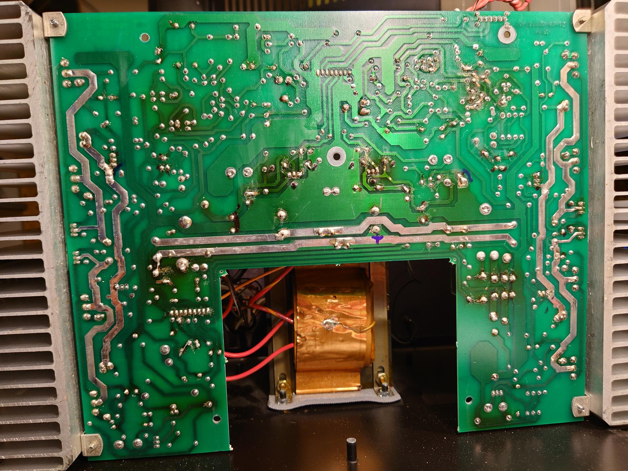

Vandaag kwam dan eindelijk GLS met een doosje.
Vol goede moed begonnen, eerst de transistor vervangen (door eenzelfde).
Led bleef aan.
Vervolgens C44 vervangen, geen verandering.
Daarna C45 vervangen en nu begint het. Meteen bij het inschakelen van de hoofdvoeding komt het relais mee in. En deze schakelt pas uit als de voedinsgselco's leeg zijn, na uitschakelen hoofdvoeding/schakelaar.
Hierna het IC vervangen. Mogelijk is dit een fout geweest, want ik had beter de oude elco's eerst terug kunnen zetten.
C44 en C45 teruggewisseld met de oude. Het relais blijft direct inschakelen zodra de spanning op het apparaat gezet wordt.
Alles 100 keer bekeken op sluitingen door soldeerspetters of iets in die richting. + markeringen staan duidelijk op de print, niets verkeerd geplaatst.
Fout gaan zoeken, eerst de verbindingen losgehaald R82 en R83, om uit te sluiten of dit komt door de schakeling bij de led of richting C44.
Ik vermoed een defect in een condensator (ik heb geen tester) waardoor het IC gesneuveld is en het nieuwe IC ook.
Als pen 6 van het IC 1,25V tov gnd bedraagt hoort de led uit te zijn.
Als dat met de nieuwe Q22 nog niet het geval is moet je dat gaan zoeken in het circuit R83, R84, Q22, CR17 en R85 vanaf IC pen 6.
Bij de led aan hoort de basisspanning van Q22 0,6V hoger te zijn dan de emitterspanning.
Jij meet 0,65V basisspaning bij led aan.... dat rammelt daar dus ergens.
Bij het vervangen van C45 is er rond het IC een fout bij ontstaan.
Pen 7 aan massa of aan VCC leggen sloopt echt niet de inwendige npn van het IC.
Die gaan beide dus niet defect zijn.... ofwel heb je zelf rond het IC een fout gelegd die dat wel heeft gedaan.
We zijn nu dus nog verder van huis....

Bij CR17 aan is tov gnd:
-de spanning op U3 pen 6 ...?
-de basisspanning van Q22 ...?
-de emitterspanning van Q22 ...?
En best eens controleren of er geen gnd punten zwevend zijn tov van gnd sterpunt bij voeding (slecht contact, draadbreuk, spoorbreuk,...)
Vooral spoorbreuk zou een goede kunnen zijn, aangezien er diverse eilandjes los zitten en los kwamen.
Op 21 november 2023 12:28:35 schreef OXO:
-de spanning op U3 pen 6 ...? 4v (31,6v op relais vanaf de thermische schakelaars)-de basisspanning van Q22 ...? 0.6v
-de emitterspanning van Q22 ...? 0.7
Aangevuld hierboven.
Ground gepakt op het punt waar r84 r85 bij elkaar komen.
Edit
Foto's erbij geplaatst:
Rechts zit het relais. Links het IC.
Vooralsnog nergens een onderbreking kunnen vinden, diverse punten gemeten door de spanning over de baantjes te meten waar ze tussen componenten zitten.
...relais blijft meteen inkomen zodra de stekker in het stopcontact gaat.
Misschien een gek idee he, maar als mijn soldeerbout nu de oorzaak is van het geheel, ik heb immers met litze de boel gedesoldeerd, mogelijk waren de elco's nog niet volledig leeg en heb ik iets gesloopt door te desolderen, door met de (ongeaarde) bout en litze iets te raken, IC alsnog weer stuk?
[Bericht gewijzigd door maus0611 op (37%)]
Op 21 november 2023 20:28:53 schreef OXO:
Hoe kan de led aan zijn als de emitterspanning van Q22 slechts 0,7V bedraagt ???
Omdat ik een verkeerd massapunt had blijkbaar. Net nog eens zitten meten, word er niet wijs uit.
Het blijft vaag dat het IC het relais METEEN in laat komen. Voeding is aanwezig op IC.
