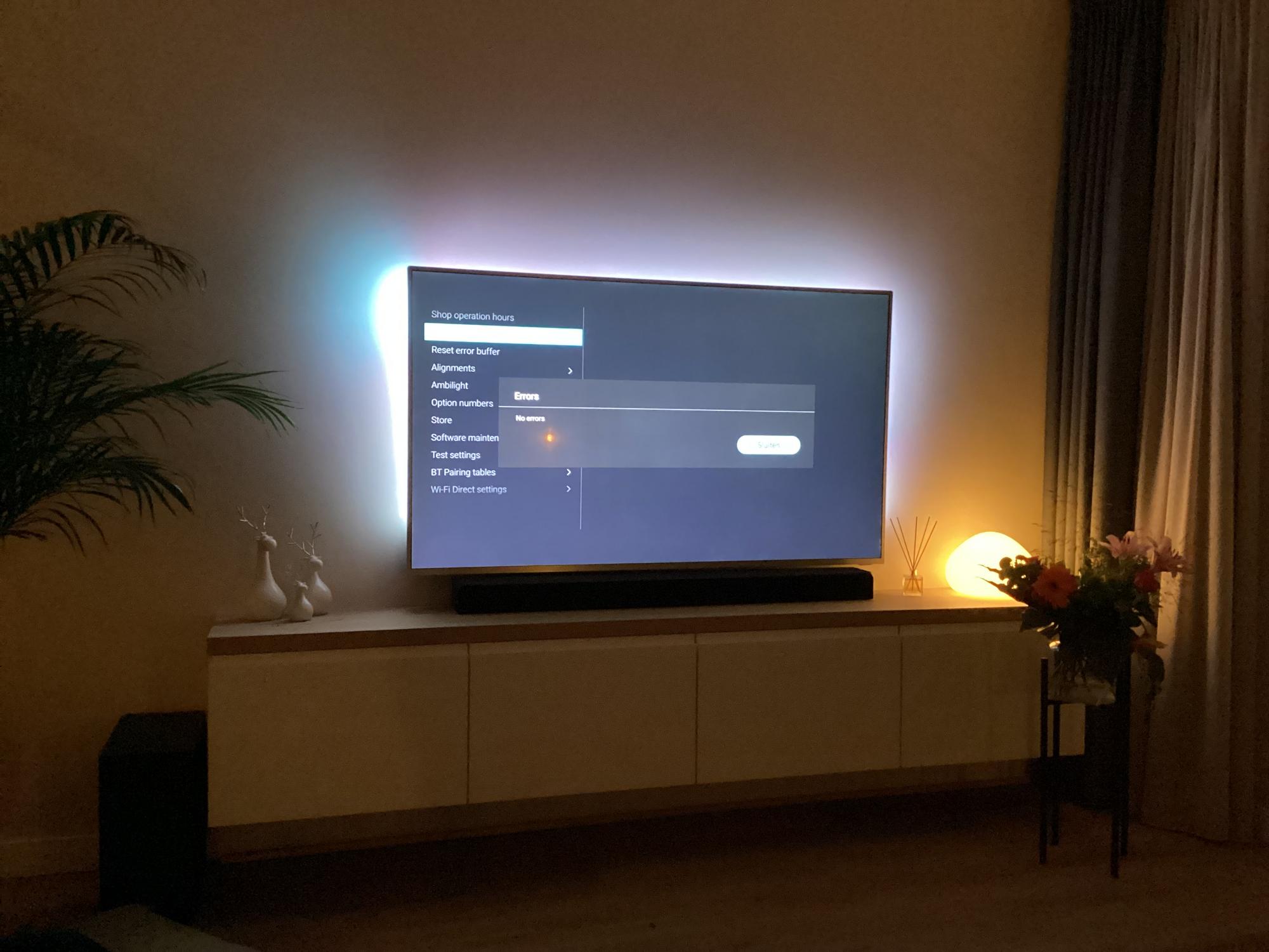

Onze Philps 65PUS7803/12 geeft wel geluid, backlight en ambilight maar geeft geen beeld. Ik zie dat de ambilight reageert op beeld en oproepen van bijvoorbeeld EXT menu via de afstandsbediening.
De TV is te jong om al te vervangen, net 4 jaar en wordt enkele uren per week gebruikt. Weinig dus. Voordat er een dure onderdelenwisselaar komt, wil ik weten of dat überhaupt de moeite waard is. Financieel gezien, en dan voor mij he :P
Onderstaand leg ik uit hoe de boel is aangesloten, wat ik heb geprobeerd, en wat mij opviel. Hopelijk weet iemand hier dan meteen het antwoord ook al is dat via een schermpje lastig. Dit is als ik het zo lees niet de eerste met problemen, maar wel anders. Zie het stukje “wat mij opviel”.
Hoe en wat is aangesloten en wat is geprobeerd? Via HDMI1 (ARC) aangesloten op een Samsung/Harman Kardon Q90R Atmos systeem, HDMI2 zit de KPN 4K tv box aan.
Verder is er niets aangesloten op de TV.
Ik heb kabels vervangen en andere HDMI aansluitingen geprobeerd, er zitten er 4 op. *een soelaas.
TV minuten/uren/dag van de stroom. Soms start die op met beeld (boot logo’s), vaak niet.
Voorgaande met of zonder apparatuur aangesloten maakt geen verschil.
Ik heb uiteindelijk beeld gekregen, want soms werkt 20(!!) keer uit en aanzetten en kom zo in de diverse service menu’s. Foto’s heb ik bijgevoegd, mochten jullie er iets mee kunnen… ik heb fabrieksinstellingen ook nog een keer geprobeerd.
Geen soelaas.
Maar wat valt op? Als de TV even aan heeft gestaan (dus zonder beeld maar met ambilight) voor een paar minuten, en ik zet hem uit en weer aan… dan krijg ik waarrempel beeld!
Zou het kunnen zijn dat er ergens een contact pas goed contact maakt als de boel warmer wordt van binnen? En zo ja waar en wat dan? Zo gek veel inhoud zit er qua hardware niet in volgens mij…

Optische inspectie, verbrande dingen, rotte solderingen, bolle elco's etc
Service doc zoeken
Voeding nameten. Hoogte en rimpel spanning.
Of als je geen rimpelspanning kunt meten: bij een koude TV gericht met de haardroger blazen en kijken waar je moet blazen om hem succesvol te kunnen starten.
Scherm (de LCD cell) is niet erg waarschijnlijk, dan zou het aan de TCON of aan de backlight kunnen liggen die in principe los te vervangen zijn behalve soms door de officiële monteur die dan wel een compleet LCD panel wil plaatsen.
Als je geen beeld hebt, heb je wel bediening en geluid? Geeft het scherm in een donkere kamer wel zwak licht?

Ik heb bediening, geluid en backlight. Sterker nog: ik heb zojuist een “voetbalwedstrijd” (NL-Gibraltar) kunnen kijken.
Hoe? Voorgloeien als een diesel. Dus eerst even aan laten staan, paar minuten. Uitzetten met AB en weer aan. Dan werkt alles. Doe ik dit niet, dan alleen bediening, geluid en backlight…
Die TV houdt alleen van sport :)
Er zijn onderdelen zoals bv elcos die falen maar warm nog net werken, dat is meestal het begin van het einde, iets later helpt verwarmen ook niet meer en gaan ze bol staan, daarna ploffen ze. Maar voor die tijd doet de TV niks meer. Maar ook rotte solderingen (soms uit het zicht) of connectors kunnen op warmte reageren.
Om dat op te lossen moet hij open, jij aan het meten, het probleem vinden en dan het onderdeel vervangen. Daarvoor heb je wel iets meer kennis nodig dan weten hoe je multimeter werkt maar je kunt geluk hebben. Vergelijk het met een motor die rammelt bij een bepaald toerental. Het kan een parker zijn die tegen de aandrijfas tunnel komt (Vraag me niet hoe ik dat weet) maar het kan ook een slecht lager in de motor of in de bak zijn. Zoeken is 1, vervangen is 2. En dat is er in alle graden van simpel tot specialisten werk.
Installatiedatum: 8 November 2021: net uit de 2 jaar garantie...
Hoe weet jij dat, het is niet jouw TV
Edit, ik zie het nu ook, staat op 1 van de screenshots
[Bericht gewijzigd door fred101 op (15%)]
Op 22 november 2023 10:31:03 schreef Tele@ReVision:
Hmja, nou niet echt. Hij is van november 2019 volgens de aankoopbon.
Ik werd ook al blij van die 2021 :)
Maar hoe dat daar komt…
Het serienummer zegt november 2018. Maar het kan dat hij een jaar ergens in een magazijn heeft rondgezworven voor je hem kocht.
Misschien heeft de TV al een service center gezien in november 2021 en is het SSB vervangen geweest of de EAROM edited...
2019 gekocht bij de winkel met de glimlach. Heeft in de 4 jaar geen monteur gezien. Niet waar ik bij was tenminste :P
Mogelijk één van de vele software updates?
