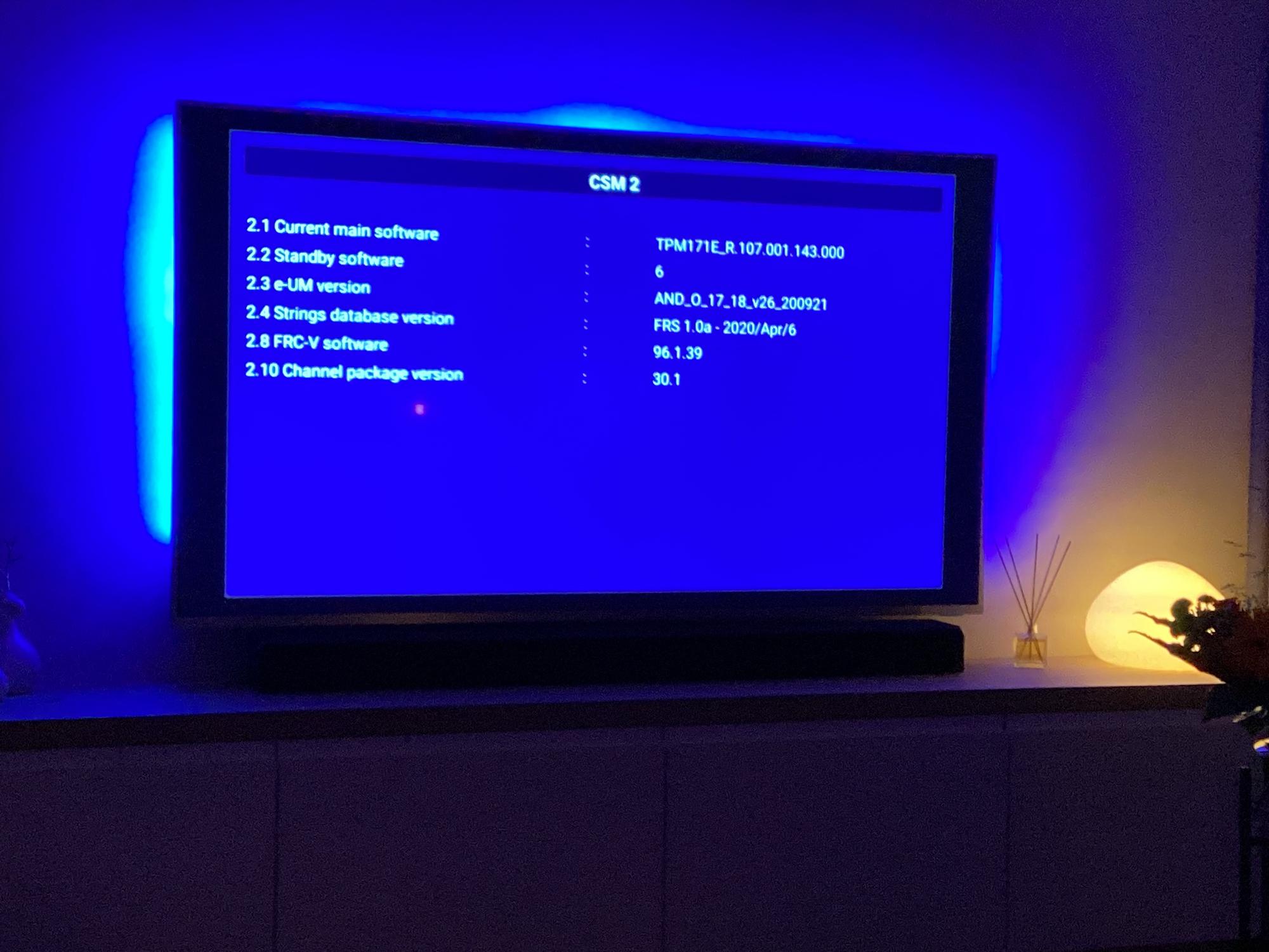

Onze Philps 65PUS7803/12 geeft wel geluid, backlight en ambilight maar geeft geen beeld. Ik zie dat de ambilight reageert op beeld en oproepen van bijvoorbeeld EXT menu via de afstandsbediening.

Ik heb uiteindelijk beeld gekregen, want soms werkt 20(!!) keer uit en aanzetten en kom zo in de diverse service menu’s. Foto’s heb ik bijgevoegd, mochten jullie er iets mee kunnen… ik heb fabrieksinstellingen ook nog een keer geprobeerd.

Edit, ik zie het nu ook, staat op 1 van de screenshots

Op 22 november 2023 10:31:03 schreef Tele@ReVision:
Installatiedatum: 8 November 2021: net uit de 2 jaar garantie...
Hmja, nou niet echt. Hij is van november 2019 volgens de aankoopbon.
Ik werd ook al blij van die 2021
Maar hoe dat daar komt…
Het serienummer zegt november 2018. Maar het kan dat hij een jaar ergens in een magazijn heeft rondgezworven voor je hem kocht.
Misschien heeft de TV al een service center gezien in november 2021 en is het SSB vervangen geweest of de EAROM edited...
2019 gekocht bij de winkel met de glimlach. Heeft in de 4 jaar geen monteur gezien. Niet waar ik bij was tenminste
Mogelijk één van de vele software updates?
