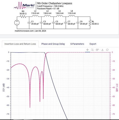

Die schotjes zijn min of meer overbodig omdat de spoelen haaks op elkaar staan.
Ik begrijp dat jij op 85 MHz werkt? Als je zo laag blijft dan zou ik het filter wel iets aanpassen naar zo iets:
Dan zit Fx2 (170 MHz) i.i.g. ruim in de 60 dB onderdrukking. Dat kan al vrij eenvoudig bij je huidige zender door de spatie tussen de windingen in de huidige spoeltjes iets kleiner te maken/buigen.
Ik vermoed dat je filter is ontworpen op een cutoff rond de 110 MHz, met 85 MHz zou de 2e harmonische op 170 Mhz dan net wat minder goed onderdrukt kunnen worden.

Wat ik raar vind dat ik steeds andere spoelgegevens heb en de spoel is in het schema dezelfde?
https://www.changpuak.ch/electronics/calc_21.php
MAAR ik heb jou filter gepikt!

Die waardes (van het schema) komen uit online calculators welke spoelen en condensatoren je moet gebruiken voor b.v. een low-pass filter.
Ik ben ook wel eens mee bezig geweest maar ben er toen achter gekomen dat het in de praktijk (heel) anders uitpakte dan in de theorie.
Er zijn zoveel variabelen met de opbouw en gebruikte componenten dat je die getallen uit de calculators als richtlijn moet gebruiken.
die online calculators ja zoals jij zecht op het moment dat je zo’n filter maakt en gesoldeerd hebt-
zullen de waardes niet meer dezelfde zijn.

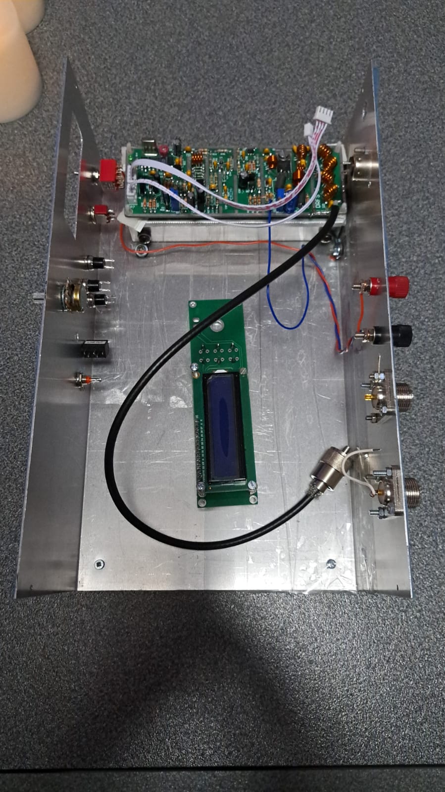

het punt blikje:
ik zou liever het blikje er ruimer omheen willen? Ik bedoel hij gaat zo ie zo in een metalen kast,
voldoet dat niet? Geef gerust een mening?

het punt blikje:
Het maakt niets uit of je een ruimer blikje gaat gebruiken de spoelen ondanks ze haaks staan koppelen toch wel met elkaar omdat ze veel te dicht bij elkaar zitten.
Ben toen vele dagen achter elkaar bezig geweest wat ne de beste opbouw voor een filter is, ALLES MAAKT UIT op een 'echte' vector network analyzer.
Als klein voorbeeld had ik toen dubbelzijdig printplaat als schotjes gebruikt die waren aan beide zijdes geheel door gesoldeerd.
Ik kwam er achter dat de bovenzijde van de schotjes die natuurlijk niet aan beide kanten waren gesoldeerd al uitmaakten.
Deed er een aantal stukjes draad per schotje overheen om de voor- en achterkanten te verbinden en had meteen een significant verschil sindsdien gebruik ik alleen massief materiaal(blik).

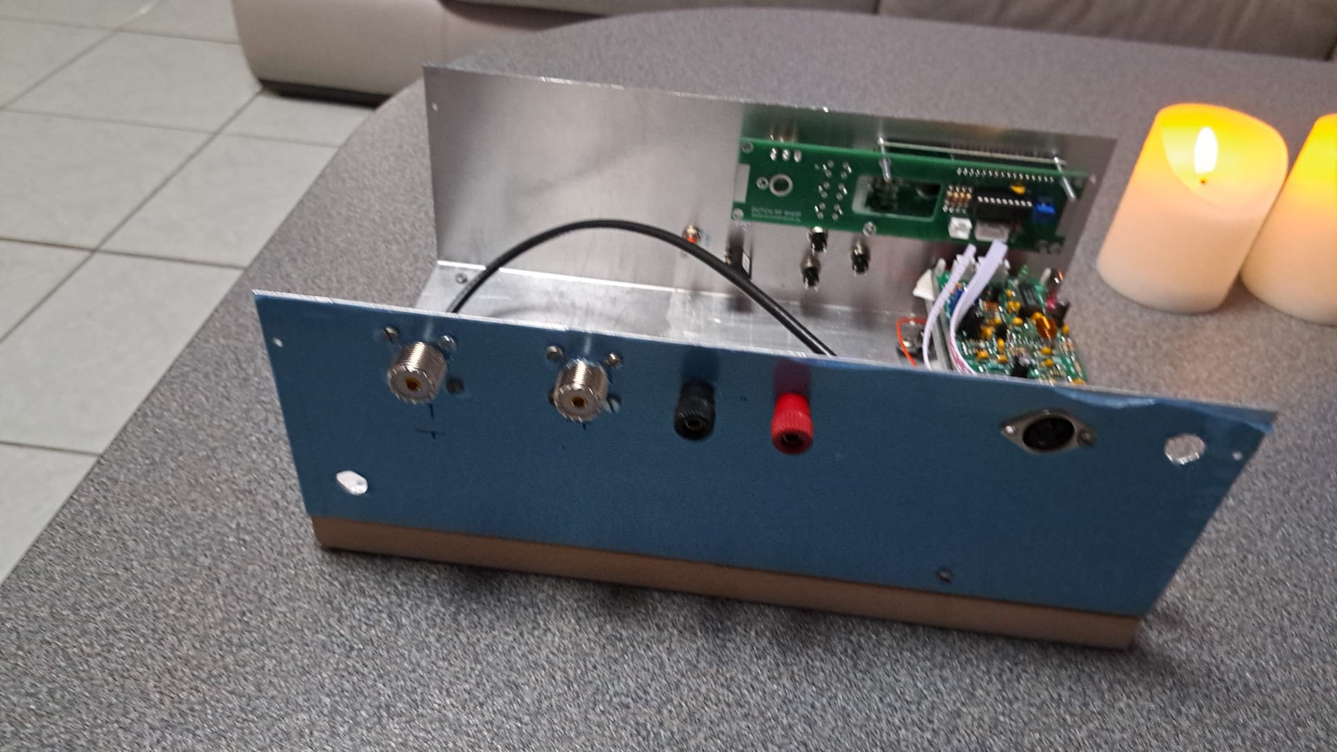

Langngnzzzaammmmm
de zender zo gaat hem niet worden,
ik ga hem een kwart slag draaien dan hou ik een boel meer ruimte over.
( moet alleen wel ff koelblok inkorten)
VrGr Rob.
Anoniem
Rob,
De kast is al ruim voldoende voor de koeling in principe is het koelblok dus niet nodig.

En dat is ook waarvoor ik dacht het zendertje een kwart slag te draaien,
dan zou ik ook die 30Watt trap in diezelfde kast kunnen zetten.

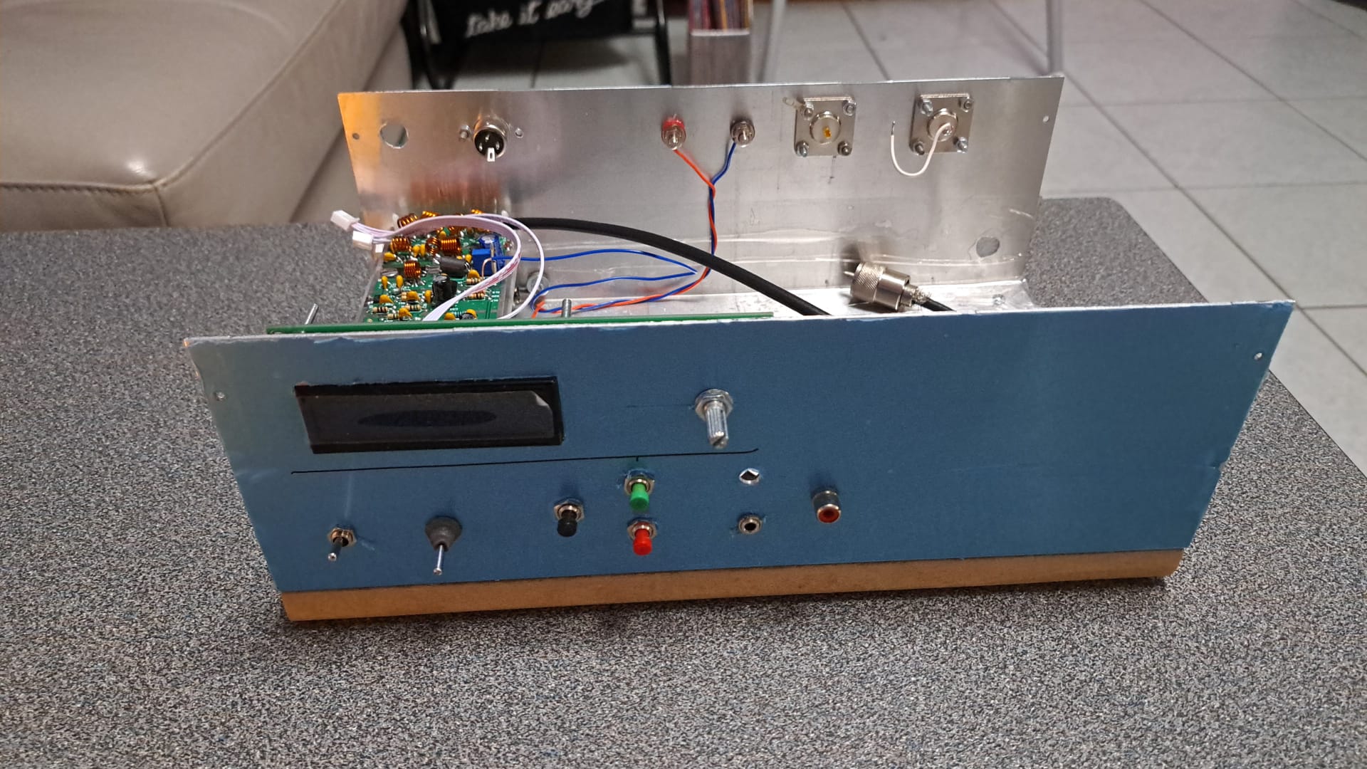

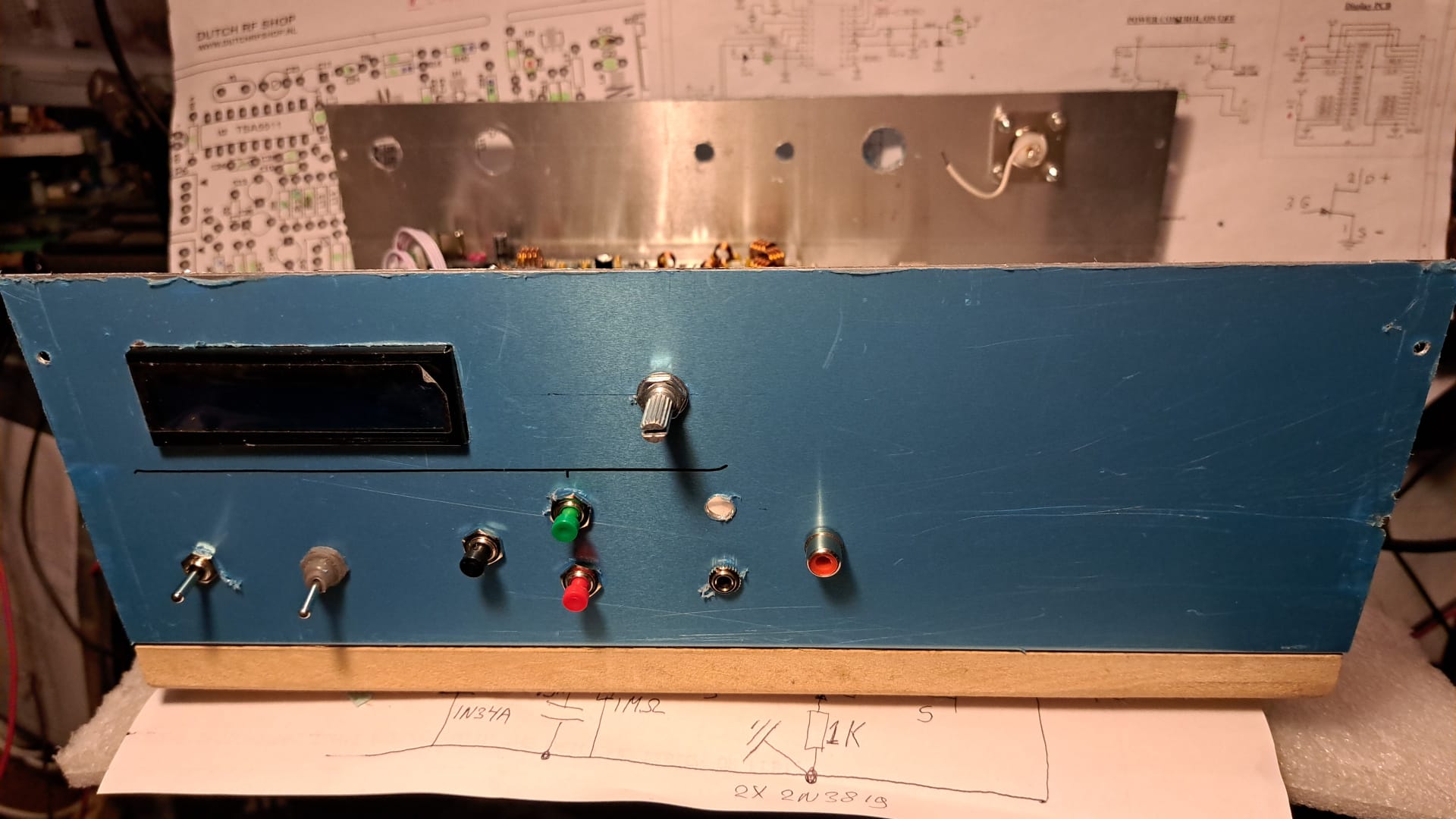

Zelf nu bezig met inbouwen maar tis een beetje een crime door het gereedschap.
