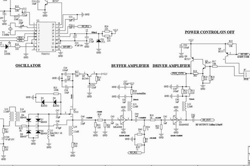

Het verloop van het vermogen heb ik opgelost met een LM317.
Het vermogen blijft nu mooi constant.
Alleen een extra draadje erbij.(dat is dan weer jammer)
Ik zou graag meer detail willen weten van jou nu ook als het mag?
Extra draadje? Van waar naar waar? En die LM317?
Heb je het schema deel Q4,Q5enQ6 weg gelaten dan? ( overgeslagen? overbrugd? )
En dan die LM317 met die potmeter en wat ontkoppeling er voor in de plaats gedaan?
wat ik er van maak is dat de vermogens regeling:
is van af Potmeter R28 met dan die Q4, Q5 en Q6 is een regelbaar voedinkje toch?
En hij regelt op de + voedingslijn van de SGA6489Z
Ik denk dat henk8032 de regeling met Q4 en Q5 omzeilt heeft en daarvoor een LM317 regelaar in de plaats heeft gezet.
Ik heb even het schema van deze regeling hier geplaatst.
In feite wordt de stroom geregeld door de LM317 naar de SGA6489Z.
Dat maakt niet uit of dat nu door Q4 en Q5 wordt gedaan of een ander component het resultaat is hetzelfde. Alleen een belangrijk feit is dat Q4 en Q5 de spanning naar de SGA6489Z uitschakelt wanneer de PLL niet in de "lock" is.Dus geen vermogen levert aan de eindtransistor wanneer de PLL niet vergrendelt is (en dus over de band zwabbert).
Wat betreft de oscillator, Rob, dat is een gewone Colpitts oscillator, hetzelfde principe als Harry64 zijn oscillator.

Oscillator: Colpitts oscillator
Klopt Martin ik kon dat er ook uit halen maar wat ik best appart vind was dat de waardes soms –
zo hoog waren?
Heb ik het over 33pF, 470pF en wel 4 varicapjes.
De laatste word misschien bepaald door het PLL schema? ( denk ik? )
zo hoog waren?
Die 470pF, is C48, bij de varicap dioden gebruik je die om de gelijkspanning te isoleren van de varicap regelspanning, maar kan gezien worden als een kortsluiting voor wisselspanning. Normaal zonder die dioden gebruik je condensatoren in een spanningsdeler tussen de basis en de emitter, C48 wordt dan niet gebruikt en is doorverbonden.
Die 33pF, C47 aan de gate van de J-Fet kan ook gezien worden als een doorverbinding, de reactantie is slechts 50 ohm. Ook hier weer een gelijkspanning scheiding condensator. Die 33pF en die 470pF kun je zo vervangen door 1000pF, de capaciteit doet er niet toe, zolang de reactantie maar laag is.
Het gebruik van vier varicap dioden is ervoor om de lineariteit enigszins te verbeteren, want een varicap is niet echt helemaal lineair.

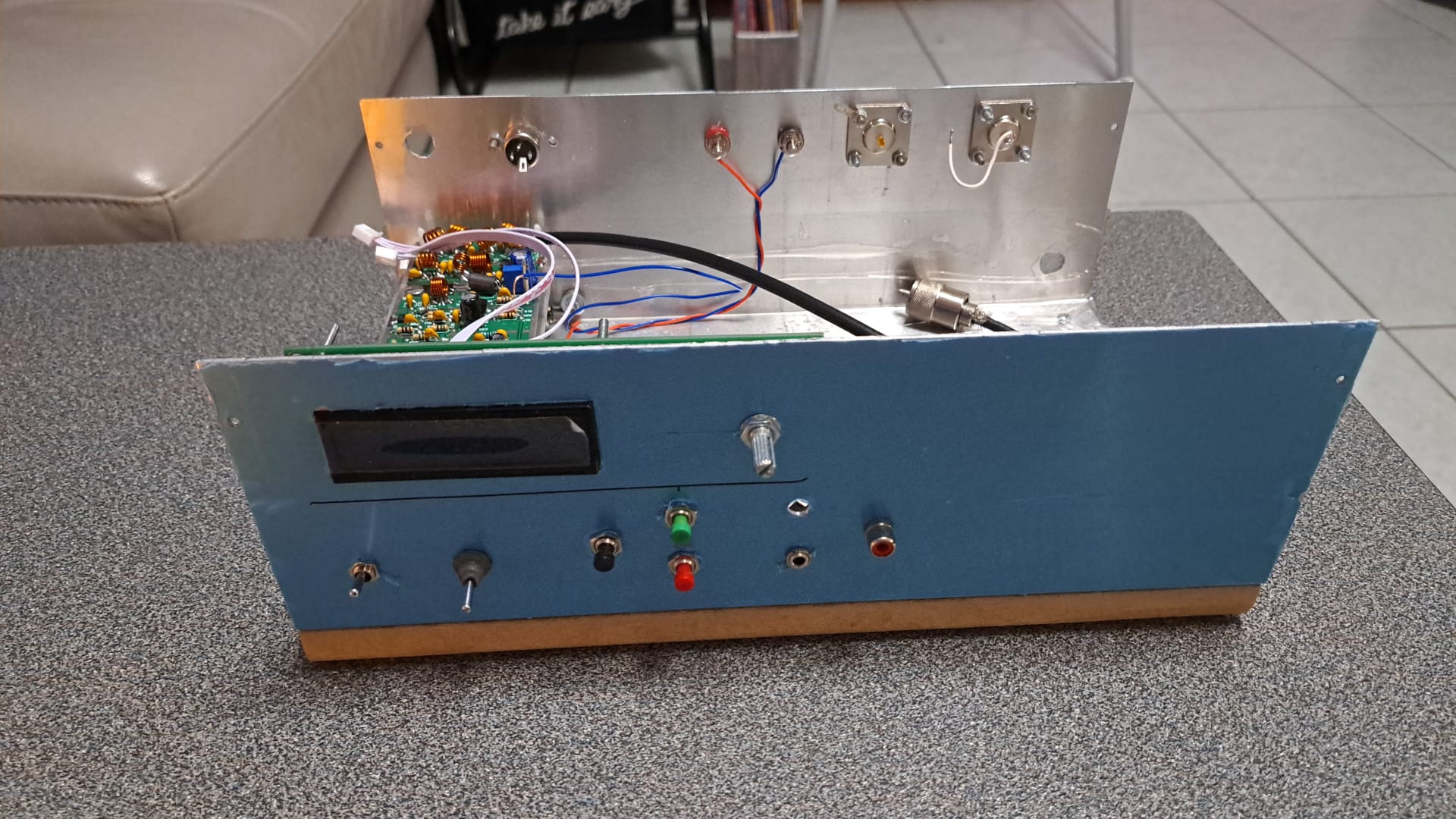

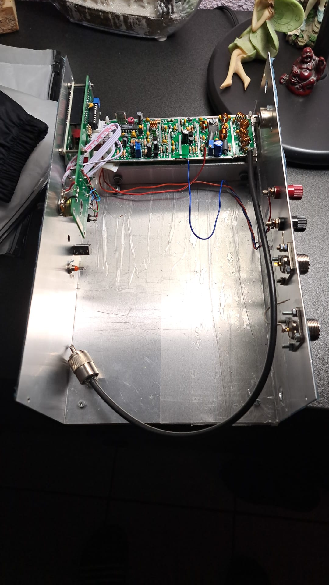

ga ik nog even een foto laten zien met wat ik tot nu toe heb uitgespookt hebt,
het is nog niet veel bijzonders het is meer gepriegel met schroefjes enz…
MAAR!!!
ik heb het zendertje vast gezet maar LET OP! heb hem geïsoleerd vast gezet!
Omdat ik anders bang ben voor gekraak of andere onzin.
Maar bedacht me ja? Hoe nu verder? Het schermpje met zijn GEVERFDE metale lijst zal –
strakjes ook contact gaan maken, maar nee! Het lijstje is niet verbonden met de min!
Zit ik toch met de inbouwplug voor de coax die maakt STRAKJES WEL kontakt met de kast,
MAAR ook bijvoorbeeld de 3,5MM plug voor het geluid!?( zie voor aanzicht onder potmeter? )
Dat plugje maakt wel contact met de min ofwel de kast!
ik denk dan aan aardlussen? hoe kwalijk?
los van dit alles zat ik te denken ook de trap in deze zelfde kast te zetten!
VrGr Rob

Waarom volg je niet gewoon de beschrijving die erbij zit?
Dus gewoon inblikken en de print rondom solderen.
Blikje ook gewoon aan de kast schroeven,niet geisoleerd zo heeft de fet ook meer koeling.
Audio en antenne gewoon met afgeschermd kabel en coax aansluiten.
En belangrijk,de min van de voeding rechtstreeks aan het blikje,niet via de kast of ergens aan lussen.

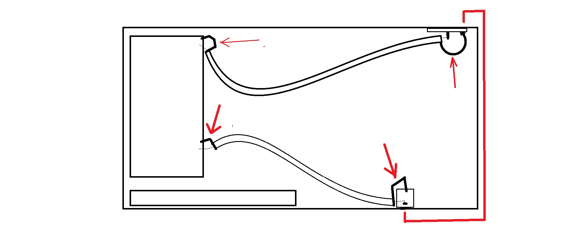

Fout....audioaansluiting (tulp) mag niet direct aan massa liggen dus geisoleerd chassisdeel gebruiken.
Dit is een fout die ik 9 van de 10 keer ben tegengekomen bij zelfbouw projecten.
Op deze manier krijg je een aardlus en dat kan brom veroorzaken.
Hoe moet dat risico op een aardlus hier dan gezien worden? De 'buitenkant' van het geïsoleerde chassisdeel zal toch ook met een draadje met de massa van de zender worden verbonden..
Er zijn 2 paden 1 via de kast en 1 via het afgeschermde kabeltje en dan heb je dus een aardlus te pakken.
Afscherming aan het zendertje hangen en aan het chassisdeel, het chassisdeel zwevend monteren op de kast dus niet aan massa hangen....klaar.
Oké, dan is er maar één pad. Via het afgeschermde kabeltje. Duidelijk :)

Wacht ik maak een tekeningetje!
VrGr Rob
