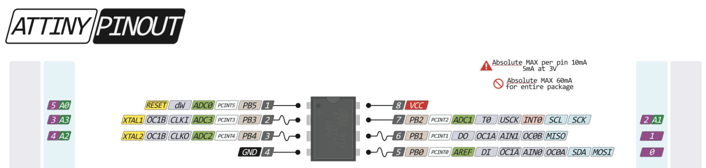

Nu wil ik deze op een attiny zetten i.v.m. kleine ruimte zodat ik niet de arduino hoeft te gebruiken.
Op welke attiny kan ik deze sketch zetten ?
[Bericht gewijzigd door Henry S. op (0%)]
AtTiny24 zou ik denken. Die wordt niet standaard ondersteund door arduino, maar er zijn wel mogelijkheden om die toch te gebruiken.

Ik heb de sketch geupload op een attiny24a wat gelukt is
Nu zit ik met het volgende dat ik niet weet hoe ik alles moet aansluiten qua pinnen on de tiny24a.
Heb ook geen schema ofzo.
Zou iemand mij daar misschien mee kunnen helpen ?

AtTiny24:
Eerst voeding aansluiten
Pin 1 is VCC
Pin 14 is GND
Dan kun je een led koppelen op willekeurige pinnen. Als hij gaat knipperen dan heb je een output gevonden.
En zo ook op zoek naar de buttons nadat je de leds gevonden hebt.

Misschien heb je hier iets aan.
https://42bots.com/tutorials/programming-attiny84-attiny44-with-arduin…
AtTiny24 is hetzelfde als AtTiny44 en AtTiny84, maar dan met minder geheugen.
Maar of het werkt hangt af van welke library je hebt gebruikt. Standaard wordt deze chip niet ondersteund op Arduino.
In je sketch staat wel welke pint welke led is. Daaronder staan welke pinnen nummers er voor de ATTiny44/84 zijn voor gebruikt in de arduino IDE (software). Dat zijn de nummers in het bruin.
int pinLeds1 = 10;
int pinLeds2 = 9;
int pinLeds3 = 7;
int pinLed4 = 8;
int buttonPin = 6;
int buttonPin2 = 5;
Attine pinout is dan
Pin nr 1 = VCC
Pin nr 2 = Arduino pinnaam = 10 bij jouw pinLeds1
Pin nr 3 = Arduino pinnaam = 9 bij jouw pinLeds2
Pin nr 4 = reset
Pin nr 5 = Arduino pinnaam = 8 bij jouw pinLed4
Pin nr 6 = Arduino pinnaam = 7 of A7 bij jouw pinLeds3
Pin nr 7 = Arduino pinnaam = 6 of A6 bij jouw buttonPin
Pin nr 9 = Arduino pinnaam = 4 bij jouw niet buttonPin2
Pin nr 10 = Arduino pinnaam = 3 bij jouw niet gebruikt
Pin nr 11 = Arduino pinnaam = 2 bij jouw niet gebruikt
Pin nr 12 = Arduino pinnaam = 1 bij jouw niet gebruikt
Pin nr 13 = Arduino pinnaam = 0 bij jouw niet gebruikt
Pin nr 14 = GND
