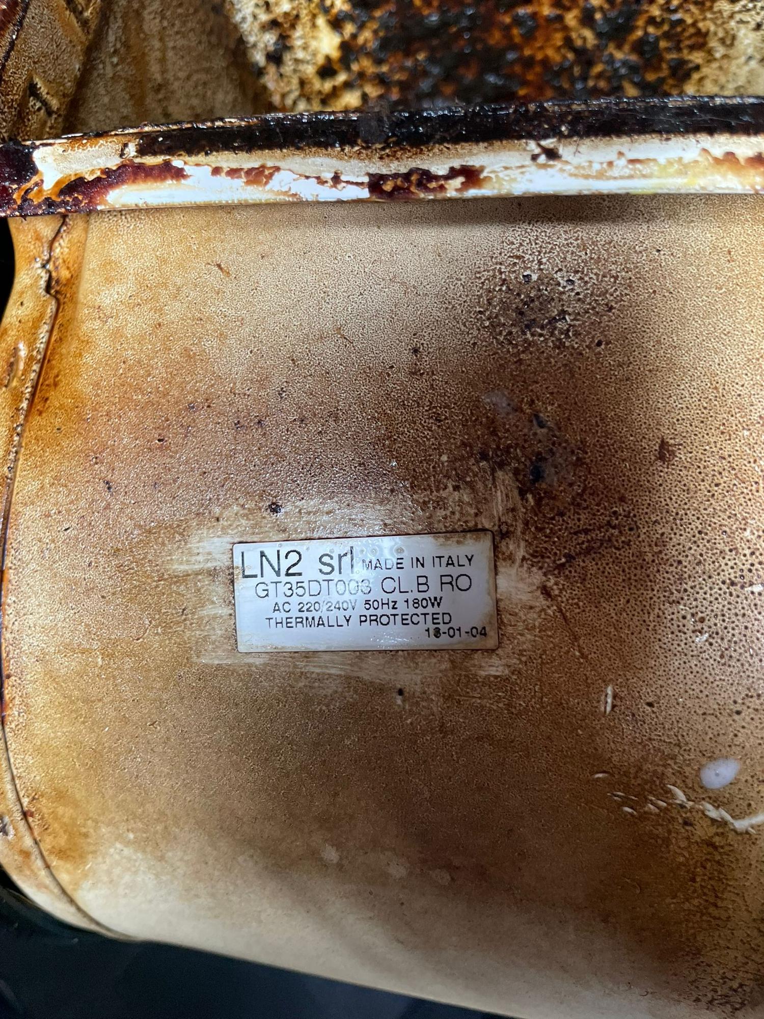

Wat stond er allemaal op het typeplaatje vd motor? Heb je foto's?

De motor zelf heb ik geen enkel opschrift op kunnen vinden, maar misschien zat dat verstopt onder de dikke laag vuil. Zal de eigenaren vragen of ze mss iets nog kunnen (en willen) schoonmaken in een poging iets te kunnen achterhalen.

Op 11 december 2023 18:51:08 schreef EricN:
Motoren zijn er genoeg maar motoren die fysiek passend zijn (mechanica) is wat anders.
Het past, de motor komt qua afmetingen exact overeen met de oude
Yes, bijgevoegd.
Voor de volledigheid:
LN2 srl
GT35DT003 CL.B RO
AC 220/240V 50Hz 180W
Thermally protected
13-01-04Wat verwacht je wat die "elektronica" (erg blackbox in die vorm overigens) verder doet?

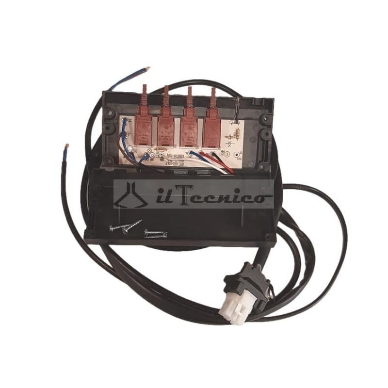

Inmiddels heb ik reactie uit Italië en hoewel ze (begrijpelijkerwijs) zeggen "nee het kan niet" wezen ze me ook op deze kit waar ook nieuwe knoppen + print inzitten.
En de printplaat van die nieuwe knoppen lijkt wel verdacht veel op de huidige (onderste 2 foto's):
Op de nieuwe print lijken wel meer weerstandjes te zitten dan ik op de oude heb kunnen ontdekken, maar kan me nauwelijks voorstellen dat dit tot schokkende verschillen zal leiden.
Klopt mijn vermoeden of mis ik nog iets?
Hamvraag - kan ik de eigenaren met wat meetwerk €55 besparen of doe ik er beter aan ze gewoon voor die hele kit te laten gaan?
Ik vind het voor de complete kit gaan is een schappelijke prijs en je weet zeker dat alles in 1x werkt! Het is niet voor niets vervangen!! Scheelt een hoop ergenis....
