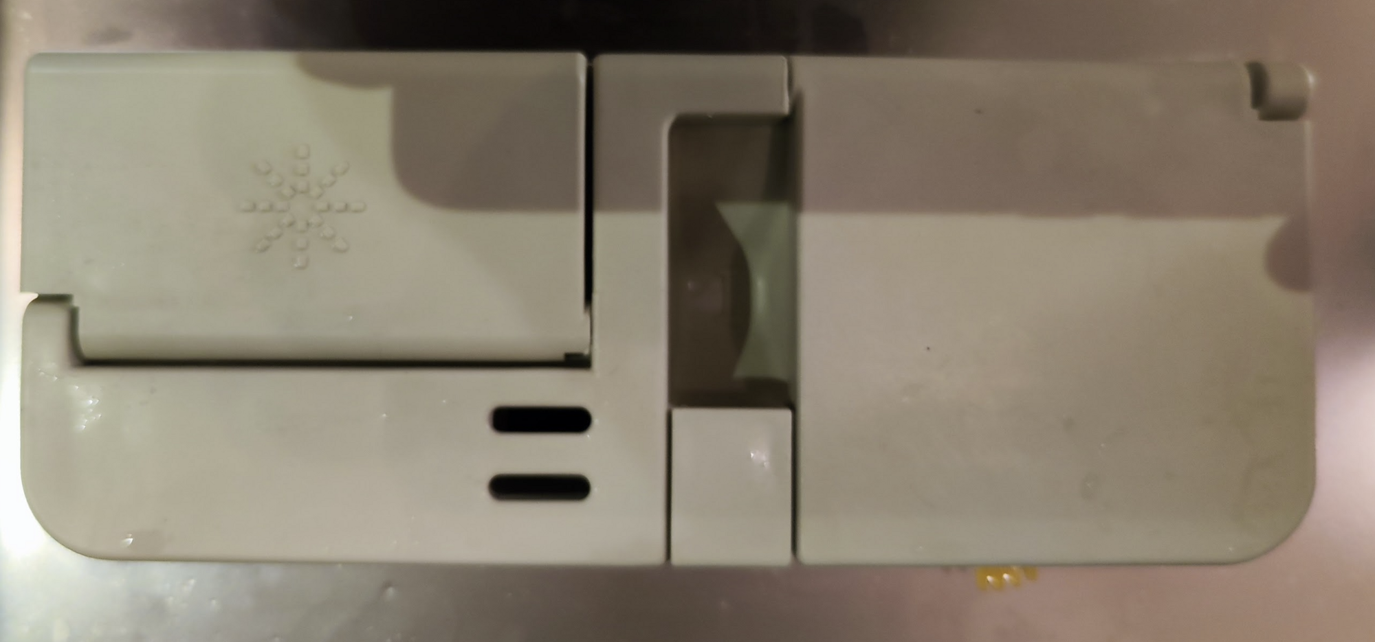

@fabrice: het gaat hier om het bakje van de spoelglans
En foto voorkant volledige unit, t-nr erop?
Het T nummer nummer 3993992 van de complete unit had ik eerder gepost
https://www4.miele.de/msd/MSD#/device/44778/etd/349206031101/
De onderdelentekening.
Onderdeel 4126841 lijk je nodig te hebben. Is gewoon leverbaar maar niet direct online te bestellen, zou even een mailtje doen naar info@miele.nl
@maus0611. Ik heb dit vanochtend vroeg al gedaan. Bestellen via de website lukte niet en verwezen werd idd naar dit email adres. Wacht nog op reactie. Bedankt voor het meedenken
Eventueel heb ik nog een complete zeepbak liggen.. Is wel schoon
@smd. Ok ...stof tot nadenken dan. Heb vandaag 'proef gewassen'. Had het glansspoel 'balletje' uit de 3 in 1 vaatwas tablet gewipt om te testen of het doseer systeem van de Miele nu wel voldoende glansspoelmiddel toevoegde. Ben nog niet enthousiast.. te veel water/kalk vlekjes op het bestek. Regelaar op standje 3. Ik vraag me trouwens af hoe het middel uit het reservoir in de waskuip komt...Er zijn 2 sleuven aan de voorzijde van de combi zeep/glansbak. Deze zijn aan de achterzijde met een zwart slangetje aangesloten op het bakje onder de droog ventilator. Condenswater kan dus zo terugvloeien in de kuip. De magneetspoel die het glansspoel reservoir bedient verplaatst de witte arm. Ik ga er dan vanuit dat er dan een opening geopend wordt tussen die 2 sleuven en het reservoir. Echter..een groot deel van het reservoir zit veel lager dan die sleuven (klept dicht natuurlijk). Er is geen pompje dus hoe komt het glansspoelmiddel er uit. Onderdruk in de kuip?? Ik probeer te begrijpen hoe het werkt.

Glansspoel heeft niets te maken met hardheid water, dus zet hem op max stand, trek deur open tijdens laatste spoelgang en water moet schuimen, dan komt er glansspoel in.
heb je al de glansspoel spoel op seepbakje met de hand ingeknepen voor ong 40 sec in verticale stand deur en loopt er dan glansspoel middel uit??
