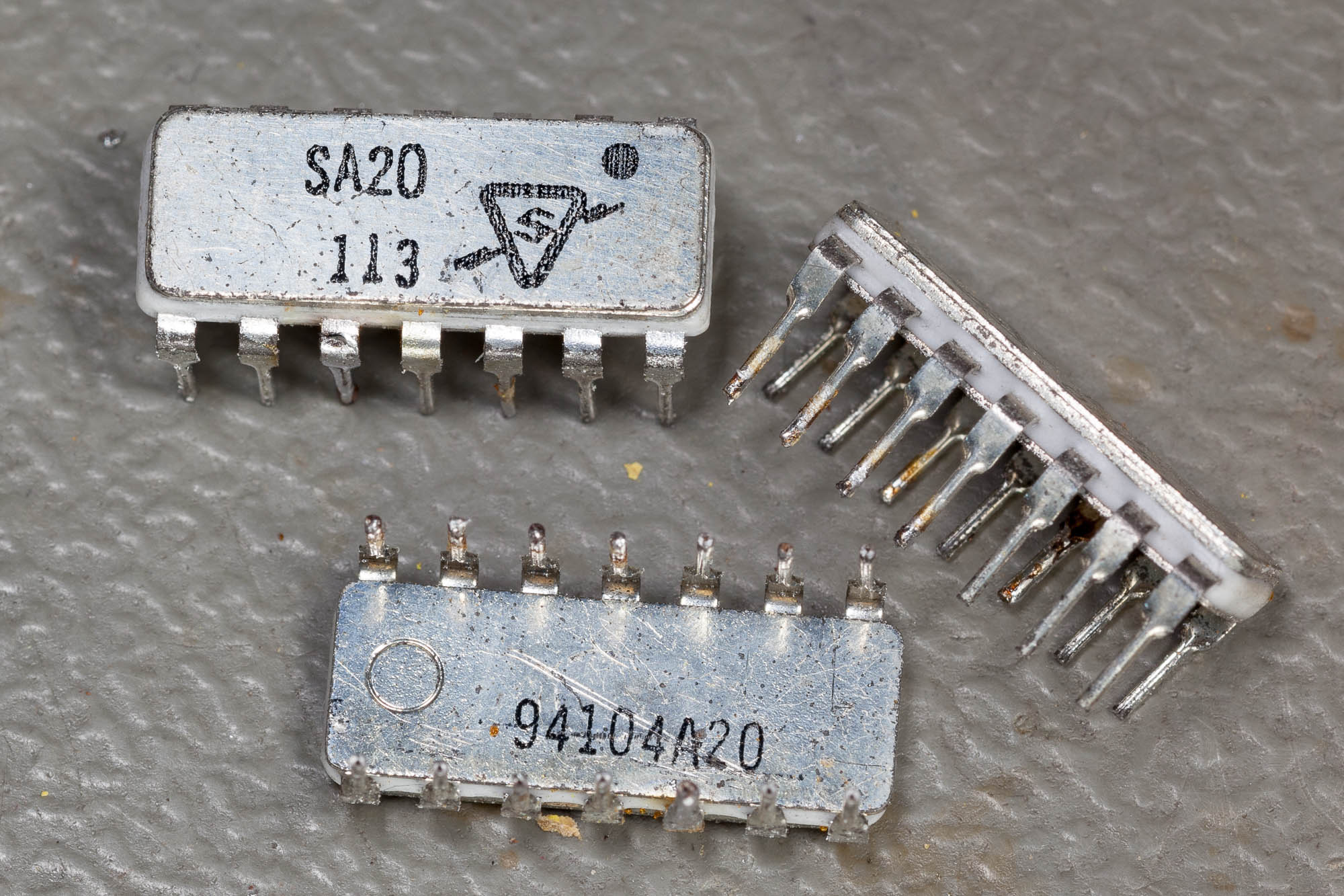

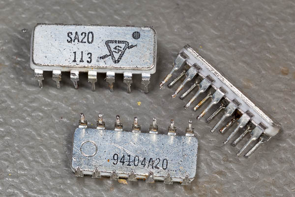

Over deze oude keramische DIL-14 IC's kan ik niets vinden.....
Het logo komt me bekend voor, maar kan het toch niet thuisbrengen:
https://www.miedema.dyndns.org/co/2024/IMG_2454__SA20_los-600pix.jpg

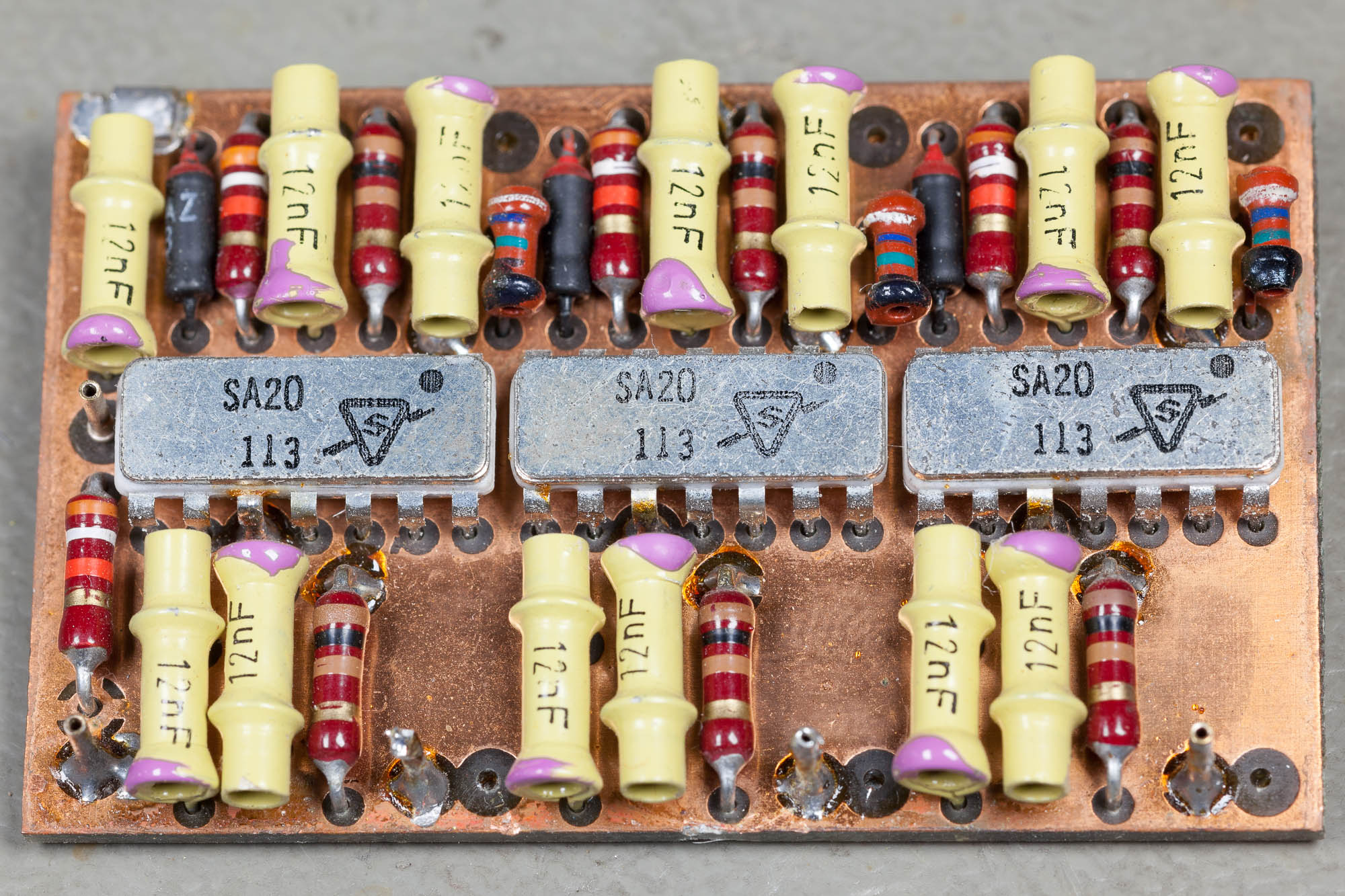

Enige aanvullende info is dat ze uit gekachelde kristal oscillatoren komen. Mogelijk dus een buffer of deler.
https://www.miedema.dyndns.org/co/2024/IMG_2452__SA20_op_print-600pix.jpg
Uit dat printje is af te leiden dat +Ub aan pin 3 zit, en massa aan pin 10.
Wie weet meer, en/of kan beter zoeken dan ik?
Het logo is van Sylvania.
Chips zijn in ieder geval van Sylvania: https://thumbs.worthpoint.com/zoom/images1/1/0316/18/huge-vintage-lot-…

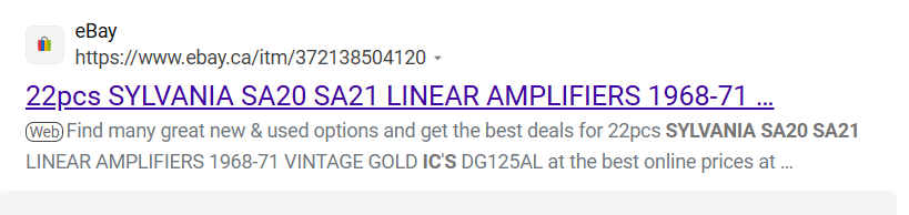

Zijn super chips
Lineair amplifiers gemaakt vanaf 1968 tot 1971
[Bericht gewijzigd door fred101 op (50%)]
Ha Maarten en Arco,
Natuurlijk Sylvania 8)7 . Voor mij een bekend logo van een buizen fabrikant. Maar ik zocht in de halfgeleiderfabrikantenhoek....
Ook het stukje schema van Arco lijkt wel te kloppen. Nu nog een datasheet....
Eens kijken wat ik aan oude Sylvania databoeken heb.....
@ Fred: Of het super chips zijn is wat ik achter probeer te komen :-)
Ik denk dat de mijne in week 10 van 1994 geproduceerd zijn. (hoewel het uiterlijk eerder doet vermoeden)
groet, Gertjan
Week 13 in 1971. Het uiterlijk is veel te afwijkend voor de jaren 90.
Op zondag 2 juni 2024 17:34:09 schreef miedema:
Als ik het wikipedia artikel over Sylvania Electric Products goed begrijp is dat zo goed als onmogelijk. Ze zij relatief definitief gestopt in het midden van de jaren tachtig. De naam wordt nog aan licht-producten verbondon, maar zeker geen halfgeleiderproductie meer in de jaren tachtig. 94104 moet dus wat anders betekenen.
Schema is al uit 1969...
De "week 13 in 1971" van Fred zal dan ook wel beter kloppen.
Verder heb ik niet het idee dat de SA20 een groot succesnummer voor Sylvania is geworden. Niet lang geproduceerd, en nauwelijks wat over te vinden.
Mooi dat er toch wat boven water is gekomen :-)
Tja, het zal toen "state of the art" geweest zijn en "prima bruikbaar". Alleen kan je echt wel verwachten dat 10 jaar later de specs van dat ding compleet achterhaald zijn.
De 78xx is wat anders. Dat was gewoon een handig ding wat maar 1 nadeeltje heeft (IQ) waar bijna niemand wat om geeft. Dus er zijn maar heel weinig chips uit die tijd die nog gebruikt worden.

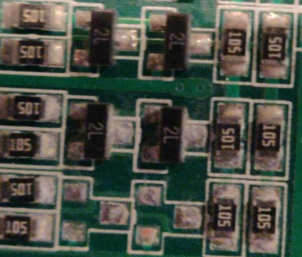

Mijn BMS doet het niet meer nadat ie wat gezwommen heeft.
Ik denk dat het een mmbt5401 is: https://www.onsemi.com/pdf/datasheet/mmbt5401-d.pdf
MMBT5401, KST5401, 2N5401, TMPT5401, allemaal gelijk...
Met in het systeem niet meer dan 17V overweeg ik om er een BC857 in te zetten. Eens?
Als je met de veel lagere spanning en stroom uitkomt, dan ja...
