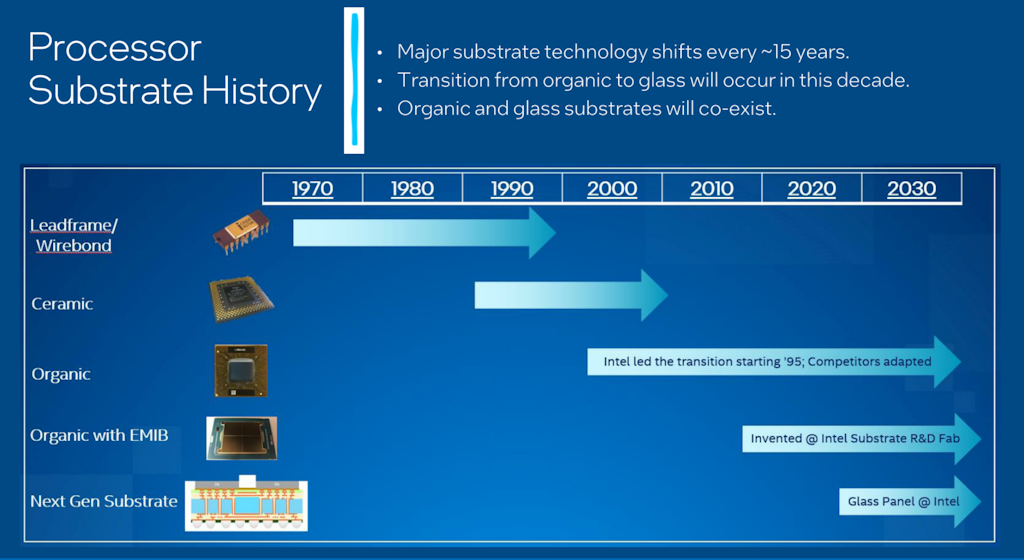

Het processorprintplaatje:
https://www.anandtech.com/show/20058/intel-shows-off-glass-core-substr…
https://www.tomshardware.com/picturestory/514-intel-cpu-processor-core…

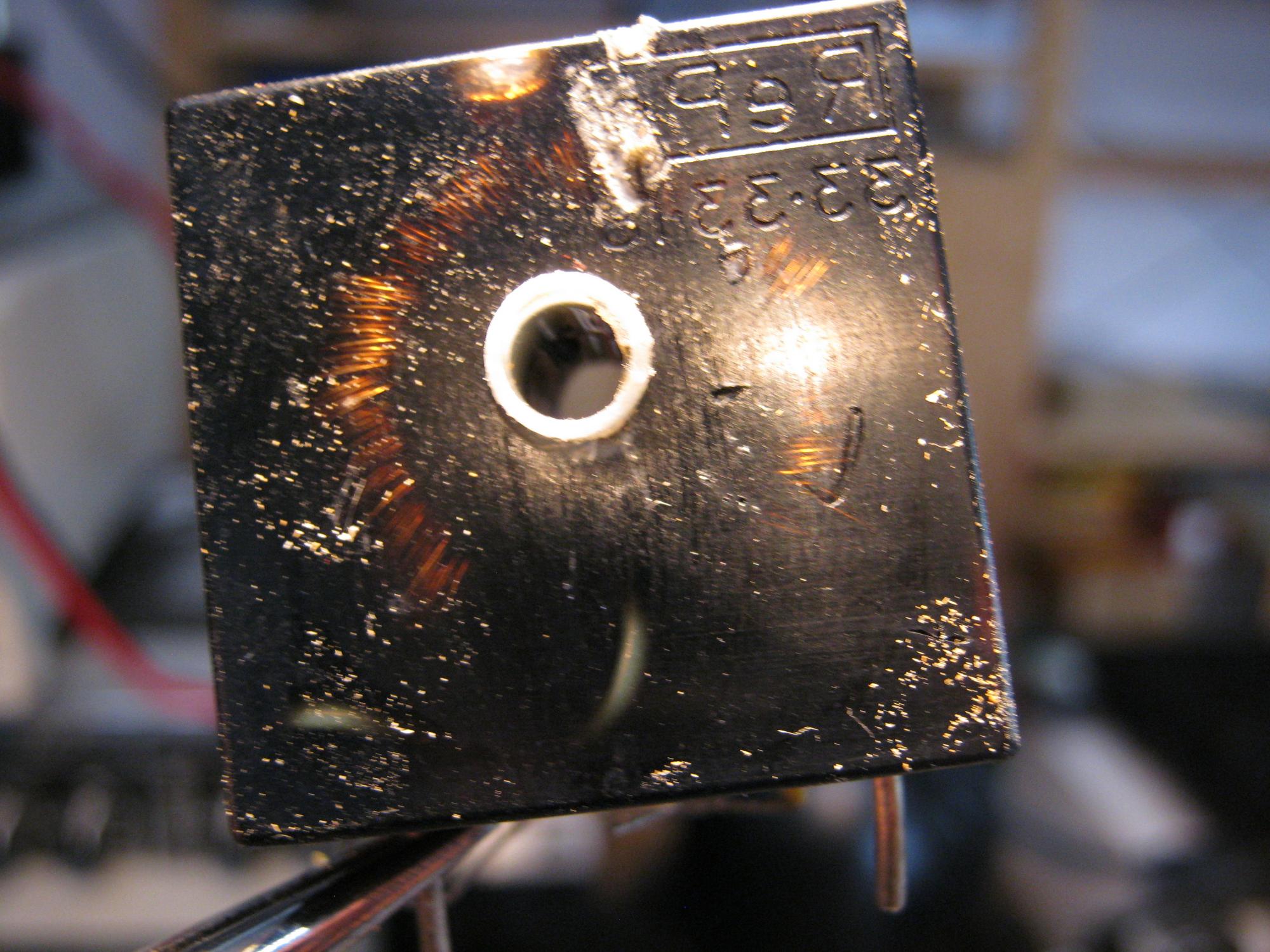

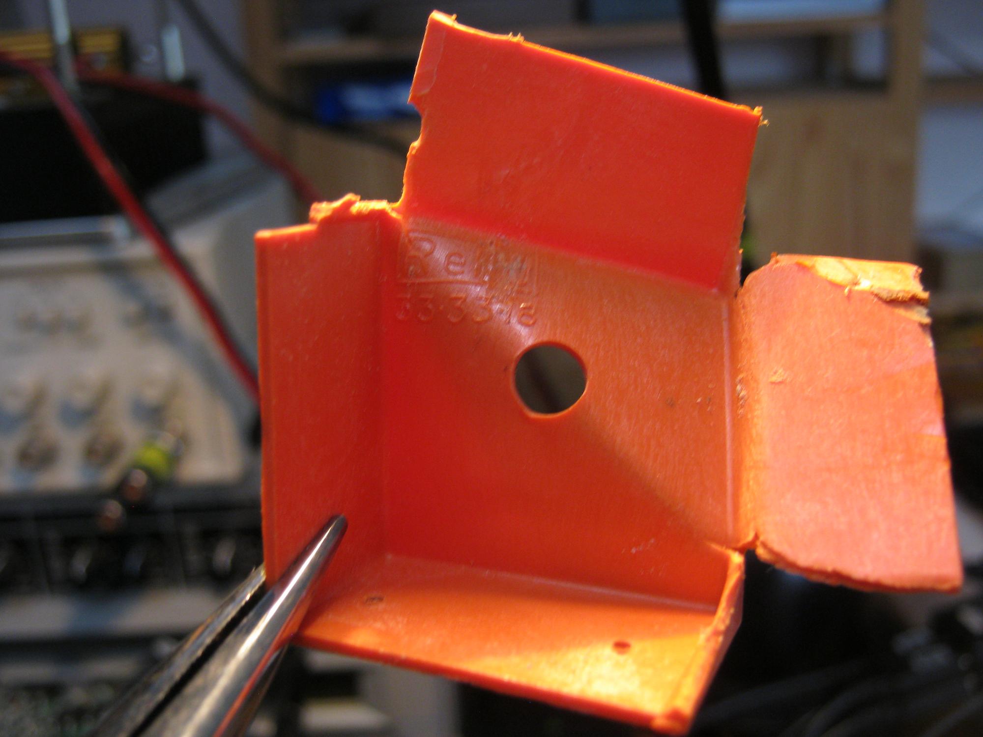

Misschien. Ik weet het niet. Alles wat ik heb is dit component in een doos er staat nergens iets op gechreven.
Heb vroeger eens een US army rtty terminal gesloopt.De potkern spoelen van de L-C mark en space filters waren ingegoten in een vierkant blokje,net als hier en waren ook rond de 100 mH.Maar zoals de plastisch chirurg al zei:Het is en blijft een gok natuurlijk.....
Ik zie ook een gaatje,wat zie je? schroefdraad? instelschroefje?
Is er een X KΩ verbinding tussen 1 van de draadjes en de 2 pinnen van de spoel?
Ik ben gek op raadsels..(vooral als ze opgelost worden)

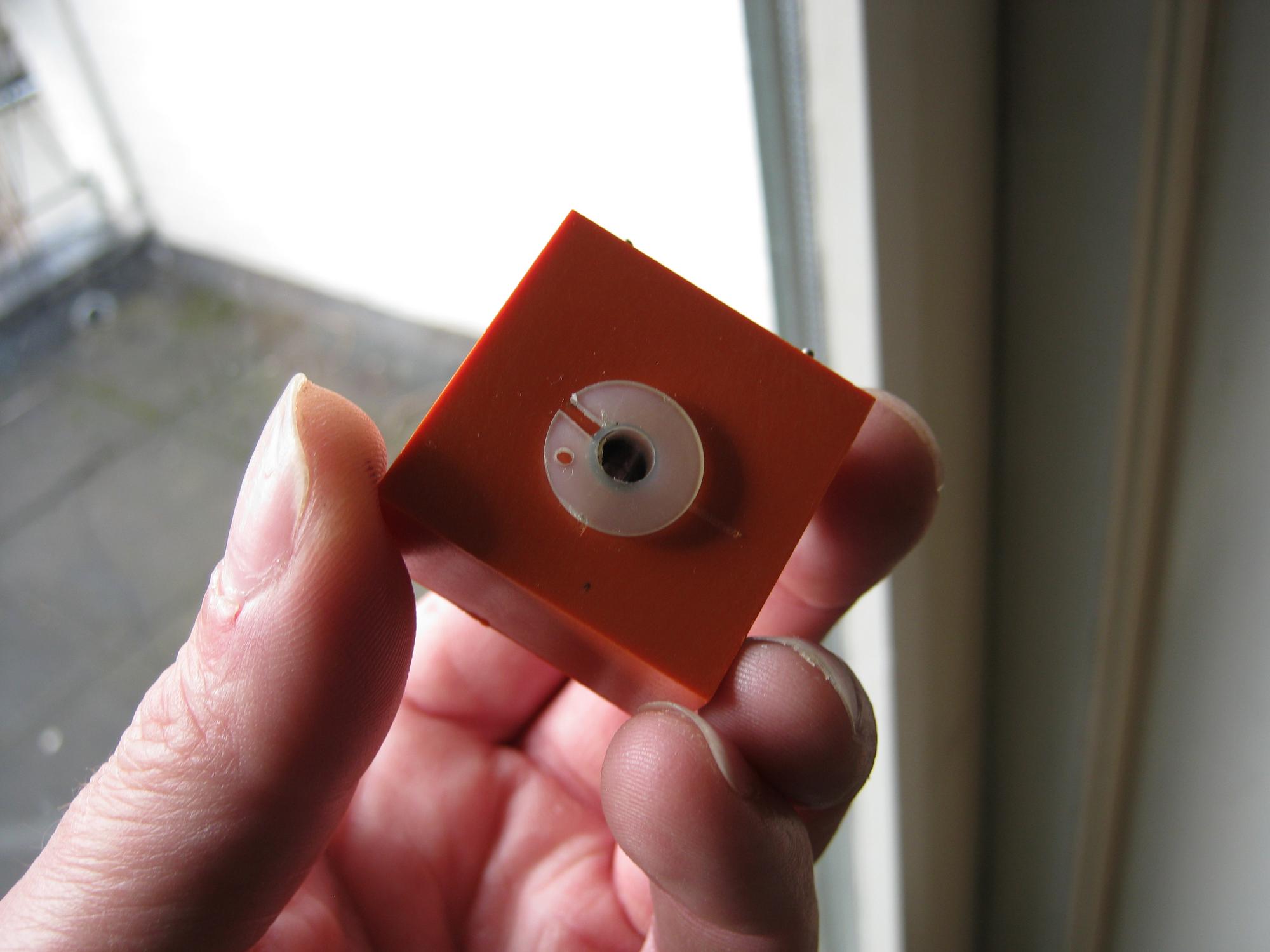

Er zit inderdaad een gaatje in van ongeveer 4mm. Gewoon een gat helemaal door het component heen, geen instelschroefje. Dat witte cirkelvormige plastic lijkt op een kant van een spoelkoker en dat zit ook hartstikke vast.
De weerstand tussen eender welke twee draadjes is trouwens rond de 900 Ohm, niet kilo Ohm, dat had ik fout afgelezen gisteren. Er is ook geen verbinding tussen de draadjes en de spoel.

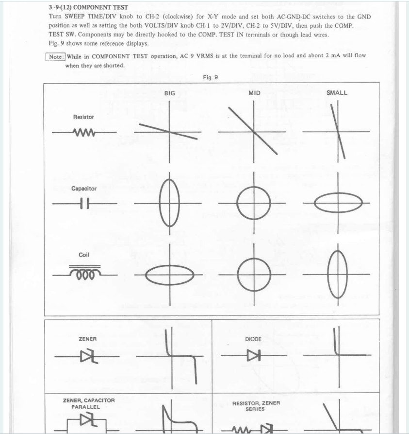

Een componententester heeft mijn TDS460A niet, maar ik heb gekeken met de Peak DCA75 en de DER DE-5000 LCR meter. Zuivere weerstand tussen de draadjes. Ik kon mijn nieuwsgierigheid niet langer bedwingen dus ik heb de dremel erbij genomen.
Het is een beetje een doorzichtig pottingmateriaal en de spoel is zichtbaar. Ook een gespiegelde tekst 'REP? 33 33 18'
Dat komt uit het oranje bakje..

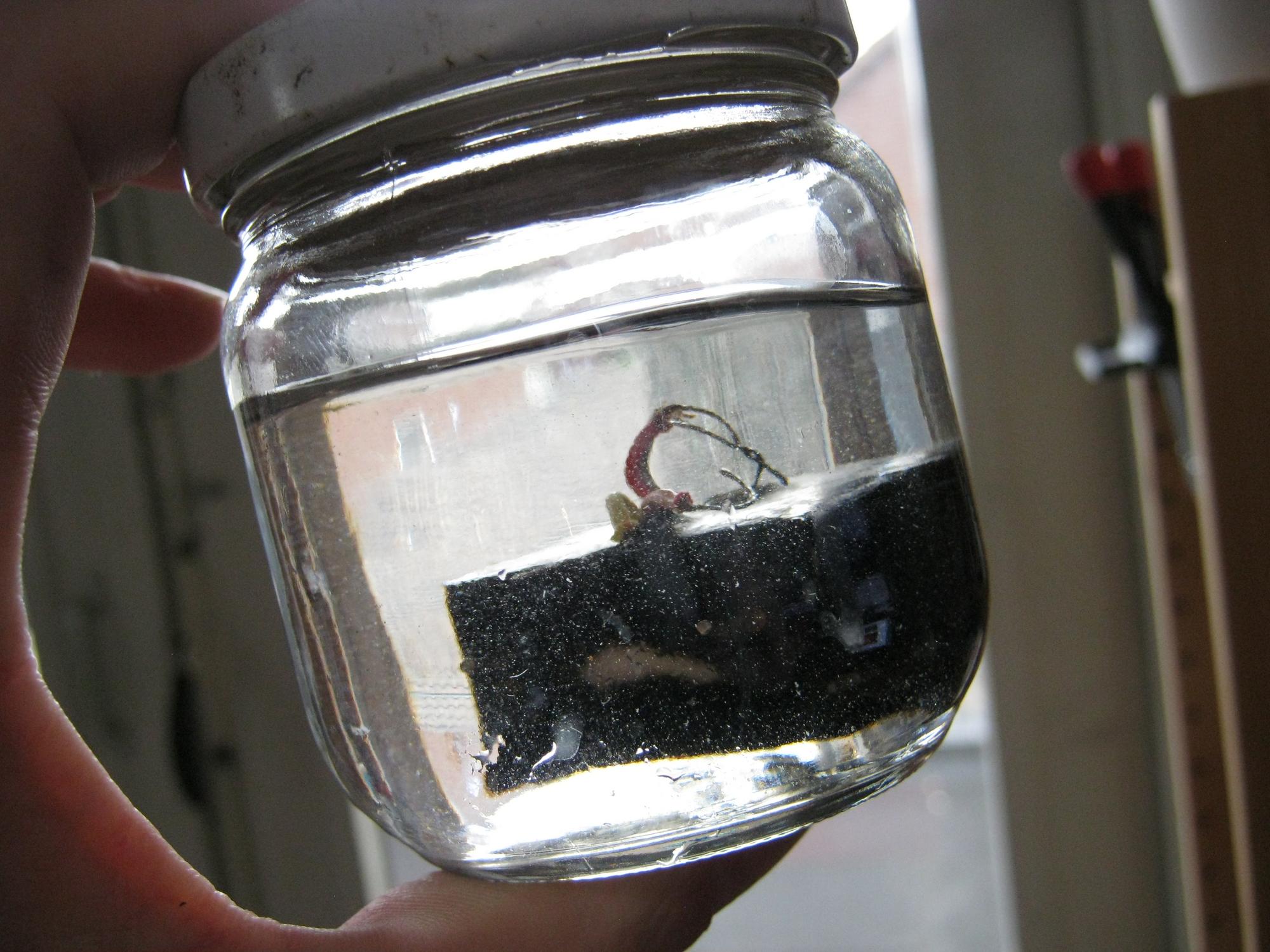

Enig idee hoe ik dit pottingmateriaal zou kunnen verwijderen zonder al te veel kapot te maken? Aceton? Oven?

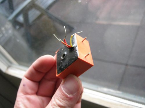

Aceton werkt goed, maar met de kanttekening dat het spoel-isolatiemateriaal, elco-afdichtrubbers en transistorhuisjes ook aangetast kunnen worden. Destructieve manier van werken dus.
Doe 'm in een bekertje met aceton, dek het goed af met aluminiumfolie (of gebruik een glazen conservenpotje met deksel) tegen verdampen, en laat 'm een dag er in badderen. Dan kan je al een deel van de hars er af pulken met een tangetje.
En dat iedere dag effe doen.
Als je er een hebt, kan je ook een hetelucht soldeerbout proberen om de hars te verhitten (maar niet te verbranden). Het wordt dan taai en is dan ook weer enigzins weg te peuteren met een tang.
nonius
Zoals Revado al zei, vanwege het gat in de behuizing vermoed ook ik een stroomtransformator (waar je een stroom-dragende draad doorheen kunt steken en zo de stroom en golfvorm kunt bepalen). Ik heb vroeger ook wel zelf stroomtrafo's gemaakt voor m'n schakelende voedingen en PLL-inductieverhitter. Waar die andere 4 draadjes aan de zijkant dan voor dienen? Geen idee. Ik blijf de thread met belangstelling volgen.
Ik verwacht niet dat u met aceton de gietmassa (waarschijnlijk epoxy) opgelost gaat krijgen. Licht verhitten tot de glastemperatuur van epoxy (50-60C) maakt het zacht waarna het wat makkelijker mechanisch verwijderd kan worden
