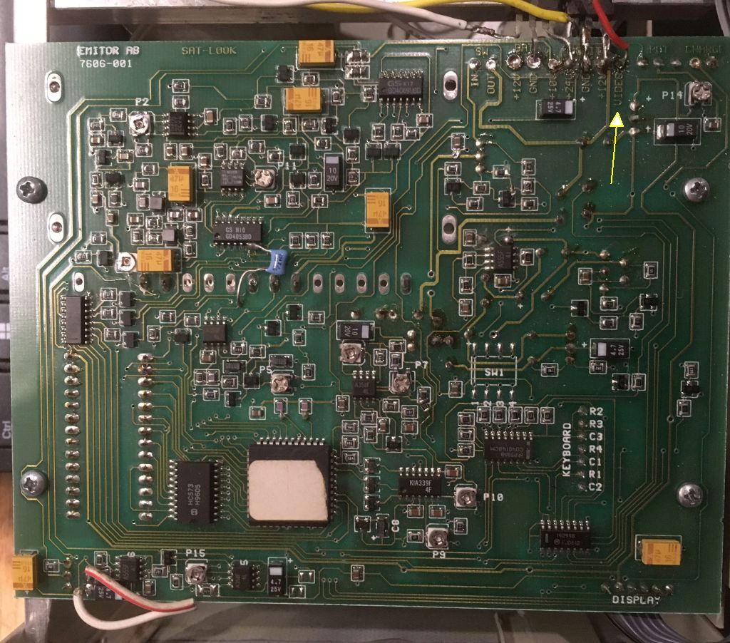

zo ziet het eruit aan de binnen kant.

Er zit een yd2915 chip in, dat is zo ongeveer een TV in een chip, aan de voorkant daarvan moet je ergens een video signaal kunnen aftakken. Daarmee kun je naar iedere TV of monitor.

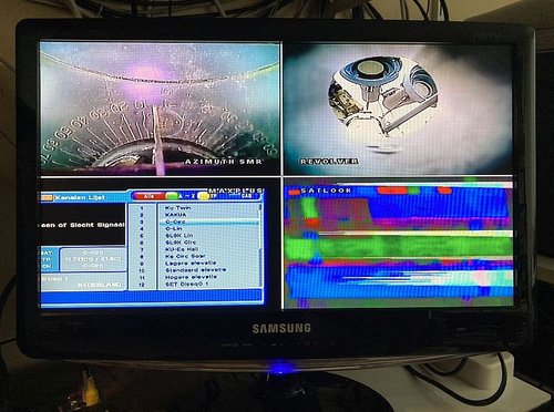

Sine : het is ook de bedoeling dat het kleine monitortje buiten werking komt.
Dit is mijn bedoeling.
is van de Site: IQMonitor
Alleen, wat je op de foto`s ziet is niet real-time.
En ik wil het real-time

Pak de scope erbij en ga in dat doosje prikken naar een video signaal, dat moet vast te vinden zijn.

Heb een schema kunnen vinden op het World Wide Web.
Het is van een Satlook Micro ,maar komt op het zelfde neer.
In grijs verleden eenzelfde meetinstrument gebruikt ( en misschien heb ik die nog wel) en er kwam composite video uit op deflectie bord, kan je invoeren op een TV edoch ik dacht dat het geen PAL was maar is toch zwart/ wit.
wel een oud topic maar mss toch nog nuttig .
Op de printplaat zit een aansluiting met opdruk video .
Omdat de beeldbuis slecht beeld gaf gebruik ik die aansluiting met het scherm van een portable DVD speler
