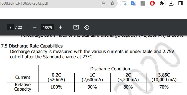

de samsung geeft ook op dat je bij 3,85C ontlading (10A dus) dus maar 70% capaciteit meer hebt. dat is dan 5.4Ah van het originele 7.8Ah accupack

hier zegt de pdf dat je bij 10A ontlading dus 2577mAh over houdt. dat komt op 7.7Ah van het originele 7.8Ah accupack

Je krijgt 70% van de capaciteit als je de cel met 10A continue ontlaad; grote verrassing, dat doe je dus niet, want dan zou je continue zo'n 1500W trekken. Zodra je minder stroom trekt, krijg je minder spanningsval, en mag je dus langer doorgaan met ontladen.
