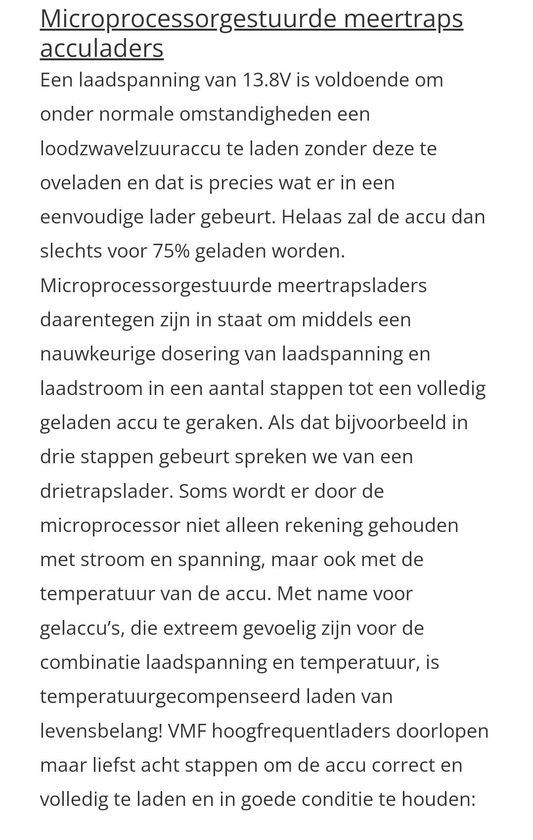

En toch merk ik verschil of ik een accu dagen lang aan de druppellader hang welke niet verder gaat dan 13,7V. Of aan de normale 7 traps lader welke een absorptie spanning van 14,4V heeft. Als hij geladen is met 14,4V doe ik er langer mee.
Meerdere sites die aangeven dat de accu pas echt helemaal vol komt na het laden met 14,4V.
Ook heeft echt elke lader die ik ken een absorptie spanning van 14,4V en 14,7V voor AGM. Ook de Victron laders van mijn werk hebben deze spanning. Als dit zo slecht was dan had dit niet zo geweest. Pas na het laden op deze spanning zakt de spanning naar 13,7V. En er is ook geen optie op deze trap van 14,4V over te slaan. Accu's worden dagelijks gebruikt.
Screenshot van: https://www.amperewinkel.nl/uitleg-acculaders/
Als je de accu continu aan een labvoeding hangt met 13,8V, dan zakt de stroom op een gegeven moment niet meer, de stroom die er nog wel loopt is verlies. Wanneer je nu de spanning op 14,4V zet loopt er weer een heel stuk meer stroom. Volgens jou zou dit dus allemaal verlies moeten zijn. Want de accu is al vol. En dat is gewoon niet zo.

Al bracht de gebruiksaanwijzing van de lader me in twijfel omdat de minimale aangesloten capaciteit 20Ah moet zijn.
En soms staat er ook een maximale capaciteit maar met een 5A oplader kan je ook een 1000Ah accu opladen alleen het ruim 200 uur en ongeveer 9 dagen, maar de accu komt ook gewoon vol.
