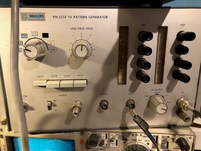

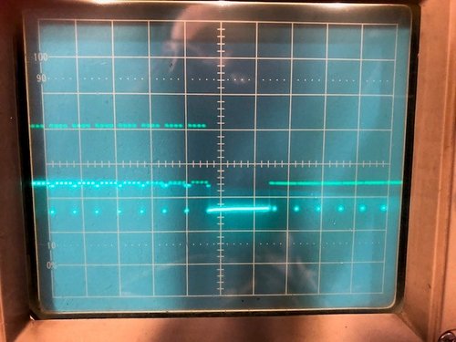

Je wil plaatjes? ik zal er enkele maken
edit met plaatjes:
V-sync (met balken aan), geen egalisatiepulsen, enkel een groot sync gat..:
H-sync (met balken aan):
beeld op een kleine National tv die ik even uit zijn winterslaap haalde
Op zondag 21 januari 2024 19:03:20 schreef Bavelt:
[...]Hoe ziet die balkengenerator van jou er dan uit?
bij bovengaande foto's was het deze: (maar het schemaatje dat ik in het andere topic dropte doet het evengoed).
merk op dat deze generator zelfs toelaat op de H-sync en de V-sync met +- 5% te wijzigen, om te checken of het TV toestel onder test goed kan invangen in alle omstandigheden. De inhoud bestaat enkel uit wat transistormultivibratoren/delers en de modulatoren .. Het prettige is dat hij ook wat vergeten standaarden doet (625B, 819F,..)

In jouw plaatje snap ik de Vsync niet zo, die moet toch 160 (uS) zijn, 2,5 beeldlijn?
Het lijkt op het plaatje veel kleiner (omdat je de Hsync's daar kunt zien)
Op zondag 21 januari 2024 22:09:24 schreef Bavelt:
door de delayed sweep te gebruiken (jouw scoop heeft die functie niet) kon ik de V-sync mooi in het midden van het scherm krijgen en zie je ook de H-sync pulsen, maar vergis je niet, het V-sync "gat" duurt langer dan 160µsec.
edit : en de V-sync is ook bij jou geen probleem meer, het is duidelijk dat je tv'tje vertikaal wel synct.

heeft je scoop een X-expansie functie ( x 10)? dan moet je enkele H-perioden zichtbaar maken, dan het signaal eens uitrekken en uitvergroot kijken naar de meest rechtste sync puls. aangezien de scoop triggertt op de linkse puls wordt jitter meer en meer zichtbaar als je latere (dus rechtste sync pulsen) bekijkt, maar het blijft moeilijk te zien.
Anderzijds, heb je nog een tv geschikt voor een videorecorder? In de videorecorder stand wordt de tijdsconstante van de H-pll veel kleiner, om met jitter tgv de mechaniek overweg te kunnen. kan je ook eens proberen, als indirekte getuige van de mogelijke oorzaak..
De scope heeft een x-expansie van maximaal * 5. Heb ik gedaan, meest rechtse puls gepakt. Op de scope staat die als een standbeeld..

En wat ik ook altijd even doe: vóór de main: een ledje even een paar keer laten knipperen 1 sec aan/uit.
Dat is wel goed.
Het enige dat je met een frequentie van 10Mhz hebt, is dat de delay niet meer zo nauwkeurig is.
Ik heb even een heel simpel signaal gemaakt, slechts één witte balk.
Dit zou toch moeten werken? Maar ook hier weet de TV er geen raad mee.
Kan het zijn dat je H-sync en V-sync niet fase gecorreleerd/gerelateerd zijn?
Ik maakte vroeger ooit eens een sync generator met wat Cmos/TTL ic's en een 4 MHz kristal.
4Mhz delen door 256 (2 maal 16 deler) = 15625 Hz en dat weer delen door 312 met een AND gate(256+32+16+8). Pulsjes werden 'op maat' gemaakt met rc integrators op een LM339. Die 4013 zit er hier alleen bij om de naaldpuls van de reset goed meetnaar te maken voor de frequentie. Hoop gedoe maar toen waren microcontrollers e.d. nog niet echt gangbaar.
Op maandag 22 januari 2024 04:25:26 schreef harry64:
dat zo goed kunnen, aangezien TS in de V-sync mode op de scoop de H-sync niet ziet, wat er op wijst dat de H-sync voorbijschuift, door het ontbreken van die relatie. Maar anderzijds, aangezien V en H in het TV toestel onafhankelijk van elkaar verwerkt worden mag het niet uitmaken of die relatie er al dan niet is.
