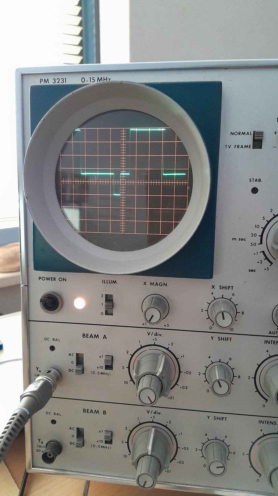

De verticale sync kan ik op de scope niet vinden tussen het signaal.
Dat is op jouw scope nochtans heel eenvoudig. zet de sync selector op V-frame, en haal de sweep naar 5msec/dev
Je bedoelt TV-Frame?
En dan triggeren op kanaal A (waar het signaal op staat)?
Dan krijg ik alleen knipperende lijnen van het signaal te zien, maar kan niet triggeren op het signaal.

misschien heb ik het verkeerd begrepen, maar dacht dat er intussen V-sync aan je output was toegevoegd? De scoop zou , als de TV-Frame schakelingn nog goed werkt daar zonder problemen moeten op triggeren. (uiteraard ook -, negatief selecteren)
Zoals ik zei, het geldt ook voor aanverwante apparatuur zoals een oscilloscoop...
Je oscilloscoop ziet geen correct V-sync signaal...
Op zaterdag 20 januari 2024 13:56:33 schreef Bobosje:
Het V-signaal komt om de 20mS en is 17uS lang.
Op zaterdag 20 januari 2024 14:00:36 schreef Bavelt:
Als je de V-Sync puls 160us lang maakt dan met wat geluk triggert je oscilloscoop en je TV dan wel... echter geen garantie omdat de Equalizing/Serration pulses nog steeds ontbreken.
dat is véél te kort. de V sync moet +- 3 lijntijden duren.

Op zaterdag 20 januari 2024 15:03:37 schreef kris van damme:
2,5 lijntijden om precies te zijn.
Op zaterdag 20 januari 2024 15:09:49 schreef Bobosje:
[...]2,5 lijntijden om precies te zijn.
Ja, das precies, maar het steekt hier niet zo nauw
Ja, nu kan ik de sync zien!
Daarbij: De TV wil hierop ook in verticale zin syncen, het beeld is goed stil te krijgen vwb 'rollen'.
Horizontaal is het een ander verhaal. De pulsen komen keurig om de 64uS, toch heeft de TV hier moeite mee:
mooi, en Zo te zien kan je H-PLL nog niet juist invangen. Dat was voor alle vroege PLL schakelingen een mogelijk probleem, vandaar dat je nog steeds een H-sync knopje vooraan je toestel had. Door het eenvoudige integratiefilter "kruipt" de oscillator lijn per lijn naar de juiste frequentie, om dan met een sprong in te vangen. Hier blijkt dat laatste niet te lukken-vandaar het "buikdansen"- en ik verdenk het blijven doorlopen van de witte balk, ook in de blankingzone, als oorzaak. Hierdoor twijfelt de H-sync tussen het zwartniveau en de sync tip als mogelijke sync bronnen. Maak die balk eens veel smaller, of neem hem weg . (in dat laatste geval zal syncen een fluitje van een cent zijn)
