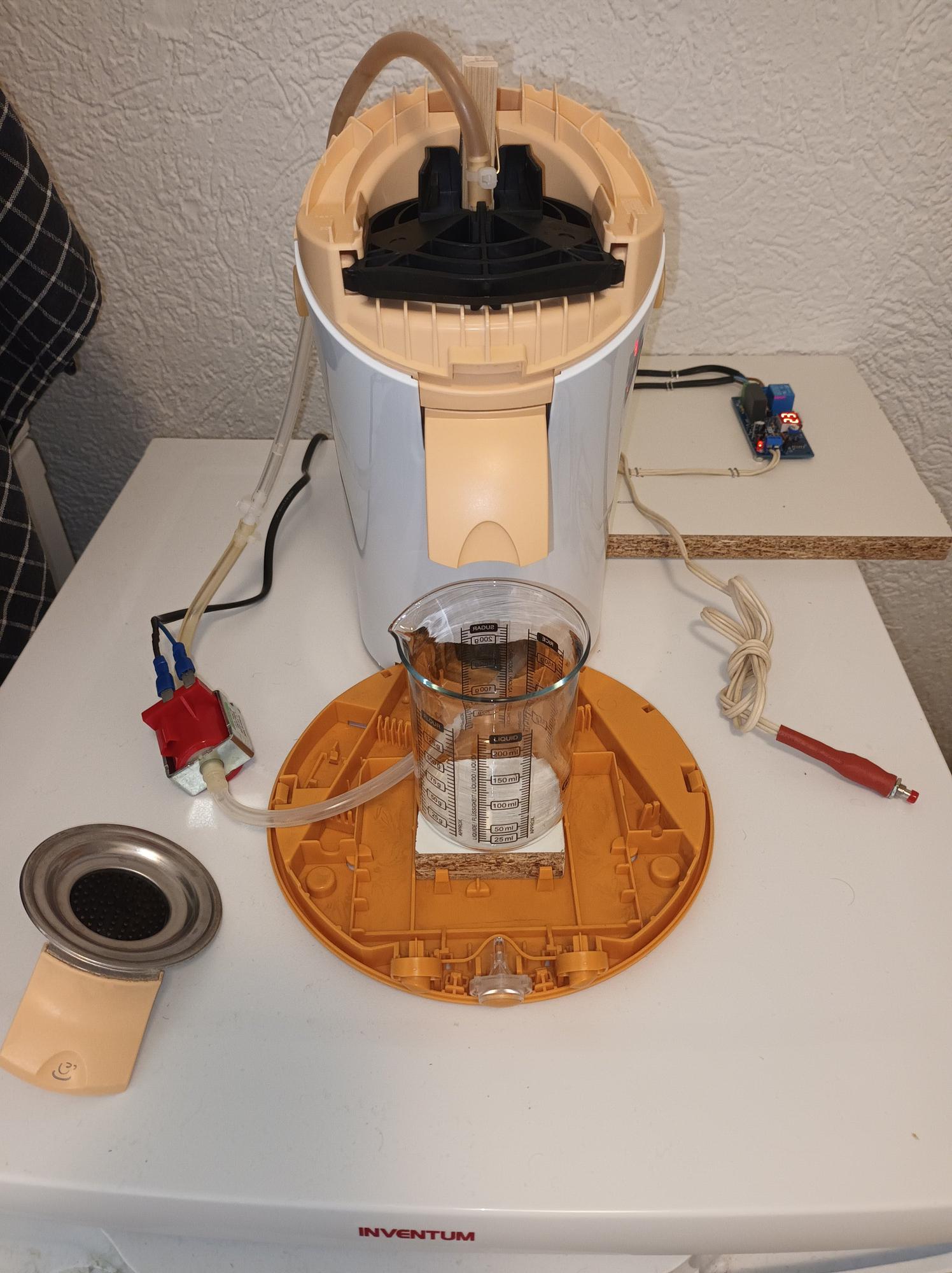

De laboratorium testbank: :+ Een opengewerkte Senseo, een timer en een maatbeker.
Op deze manier laat ik de pomp met een vaste tijd lopen en kan de opbrengst gemeten geworden. Zowel drukloos als op druk (door er een koffiepad houdertje in te doen). Het hele spul zit achter een scheidingstrafo.
Mijn haperende pompje laat steeds verschillende opbrengsten zien, het plunjerringetje is stug geworden en dicht niet meer af. Op sommige plekken is hij juist te dik geworden en klemt de plunjer soms.
Later ga ik de nieuwe verschillende materialen testen!

Hmm leuke opstelling IDD!! maar wellicht kan je beter een Senseo printje nemen voor de test, want die meet de stroom van de pomp.. Als pompje leeg draait namelijk meet de print niets en blijft doorgaan met pompen totdat de stroomopname ( pulsen) wel naar Micro controller gaat.

Misschien een heel moderne senseo, maar bij wat ik hier zie gebeurt dat dus niet...
Op zondag 10 maart 2024 21:19:21 schreef smd:
... want die meet de stroom van de pomp.. Als pompje leeg draait namelijk meet de print niets en blijft doorgaan met pompen totdat de stroomopname ( pulsen) wel naar Micro controller gaat.
Bedoel je de pulsen die door inductie en de terug bewegende plunjer worden gemaakt?
Ik ben benieuwd hoe die dan gemeten worden, want de pomp hangt met de ene draad aan de lijnspanning en met de andere aan één van de main pins van de triac. En nergens anders aan. (in mijn 3 Senseo's)
De processor stuurt de triac zo aan dat aan de pomp alleen de halve sinus wordt aangeboden, zie foto met gloeilamp als belasting.
Wat ook apart is: Ongeacht hoe de stekker in het stopcontact zit, de spanning van de halve sinus op de witte draad is altijd positief ten opzichte van de andere draad. Een soort van polariteit dus!
In mijn laboratorium ( :+ ) boots ik dit na met een diode, deze HF pompjes hebben geen ingebouwde diode!
Als je de draden op de pomp verwisselt merk je trouwens geen verschil in opbrengst. Ik dacht even dat hij dan wel meer lawaai maakt, maar dat heb ik niet 100% zeker kunnen vaststellen.
Voor mijn metingen zorg ik er trouwens voor dat er nooit lucht in de slangetjes en pomp zit, en dat er altijd voldoende water in het tankje zit. Dan zijn de omstandigheden dus altijd gelijk.
