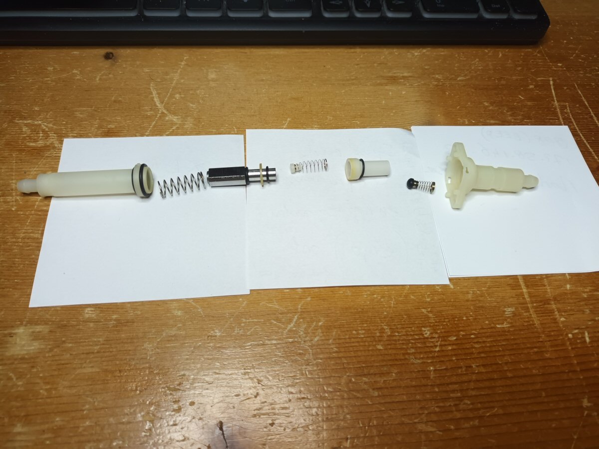

Ik ben een Senseo aan het repareren waarvan het pompje te weinig opbrengst heeft.
Het valt op dat de plunjer vrij stroef door de o-ring schuift, en uiteindelijk gaat vastzitten. bij een nieuw gekocht pompje gaat dat juist heel makkelijk.
Ik vermoed dat de pomp een tijd droog heeft gelopen en/of met azijn is ontkalkt, waardoor de betreffende o-ring is beschadigd. Het pompje is geheel kalkvrij.
Op de foto's het complete pompje en de plunjer.
De linker ring zit in een groef en beweegt met de plunjer mee.
Het gaat dus om de o-ring RECHTS, hierdoor beweegt het plunjertje heen en weer.
Mijn vraag is nu: Van welk materiaal moet de betreffende o-ring zijn? Ik dacht zelf aan siliconen of NBR?
Alvast dank voor het meedenken!

Als je de ring niet meer nodig hebt, kun je hem een nachtje in schoonmaakazijn leggen. EPDM kan daar tegen, siliconen vindt dat niet fijn. NBR lijkt me uiterst onwaarschijnlijk voor deze toepassing.

Intussen van 3 leveranciers advies gehad, alle 3 gespecialiseerd in rubber en o-ringen, en alle 3 bevelen elk een andere soort aan:
- NBR
- Siliconen
- EPDM
Ik ga gewoon van alle 3 de soorten een paar setjes bestellen, en eens experimenteren. Zelf neig ik naar voorkeur voor EPDM, gebaseerd op de specs.
@Kilian: Ik ga het experimentje van jou nog wel even doen.
Ik ben trouwens ook benieuwd waarom jij NBR een onwaarschijnlijke keuze voor de toepassing vindt?
@Lampje45: De standaard Shore waarde is 70 voor alle soorten ringen, als ik het goed begrepen heb. Ik weet niet of de hardheid kritisch is in zo'n klein pompje.

NBR is duurder dan EPDM. Het heeft als voordeel dat het, anders dan EPDM, bestand is tegen kool-waterstoffen en wordt daarom vooral gebruikt in olie en gas toepassingen. In water toepassingen is EPDM de logische keuze en in massaproductie maak je het niet duurder dan nodig. En dan heb je ook nog een rubber met drinkwater keur nodig. Het zou kunnen dat er een voedselveilige siliconen gebruikt is. Vandaar mijn voorstel te testen (destructief) met azijn. 65-70 Shore A is wel veel voorkomend. Is die ring een statische of dynamische afdichting?

Ik bedoel te zeggen dat het onwaarschijnlijk is dat voor een simpel waterpompje in een consumenten koffiemachine gekozen is voor een NBR o-ring. Misschien zal het best werken.
Siliconen heeft als nadeel dat het slijtgevoeliger is in een dynamische toepassing. EPDM lijkt de logischere keuze, maar ik weet het niet. Voor de rest blijft het speculeren. Misschien dat het testje met azijn wat oplevert. Je zou zelfs de helft van het ringetje in schoonmaakazijn kunnen leggen en de andere helft in benzine. Overleeft het de azijn, maar zwelt het op in benzine, dan is het EPDM en geen NBR. Er zijn best veel soorten technische rubbers https://www.risrubber.com/nl/kennisbank/ met hun eigen voor-en nadelen.
Het zou theoretisch ook nog een special kunnen zijn met afwijkende hardheid of zo. De aantallen voor die pompjes zullen groot genoeg zijn om een special te laten maken.
Het is wijd en zijd bekend dat de Ulka pompjes overlijden bij het ontkalken met azijn.
En leveren de fabrikanten zeer dure ontkalksetjes, die overigens gewoon citroenzuur bevatten, dat veel goedkoper per KG te koop is.
Ga er maar gewoon vanuit dat deze ringen van siliconen zijn.
