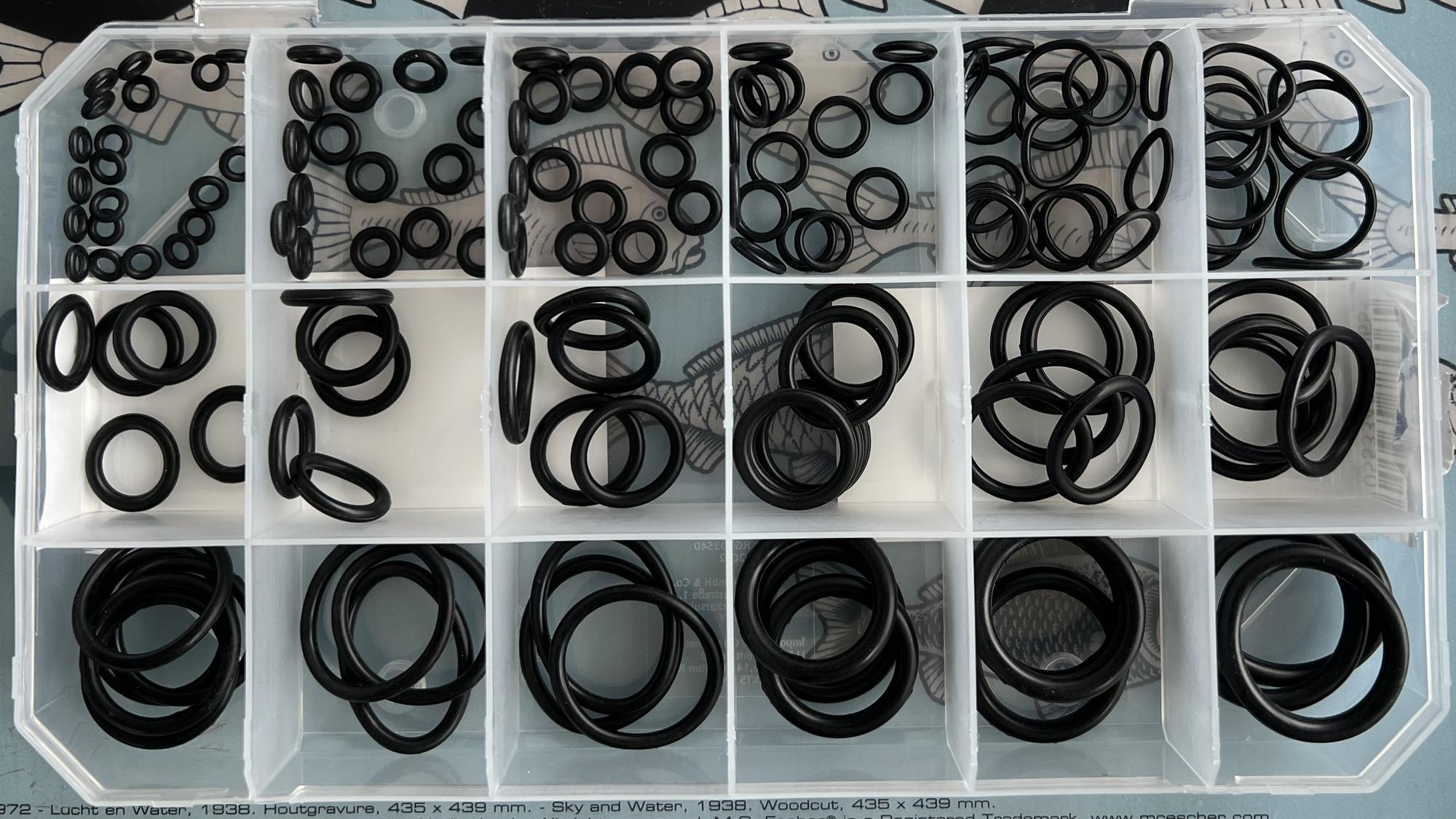

Het begrip 'O-ring' wordt ook vaak misbruikt: Action en Lidl hadden 'o-ring assortimenten' met vierkante pakkingringen... |:(

De o-ringen die bij dergelijke webshops worden aangeboden zijn in de regel *niet* de o-ringen die *in* de pomp zitten. Een 'o-ring voor de pomp' is dan de o-ring tussen de pompaansluiting en bijv. de demper die je erop schroeft.
Maar op Marktplaats en Ebay vind je wel mensen die revisiesetjes aanbieden voor (Ulka) pompen.
Zelf de oorspronkelijke ring opmeten kan natuurlijk ook.
Haha ja maar daar haal ik ze ook zeker niet!

Parkside (Lidl) heeft een assortiment O ringen. Misschien zit er wat voor je bij.
Zoals gezegd hebben ze soms ook 'O ring' sets met vierkante ringen, dus uitkijken... :(
(denken schijnbaar "lijkt op een 'O' dus het is een O-ring...)
Die vallen echt wel op, dat zijn rood-bruine fiber pakkingringen, dus die neem je niet per ongeluk mee.
