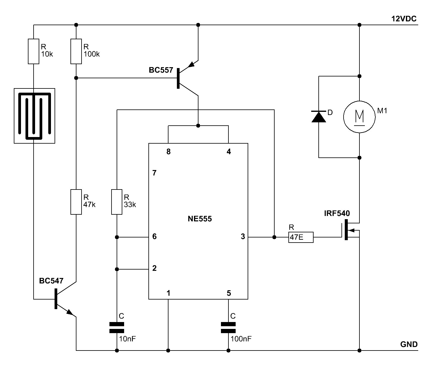

Hallo allemaal, bedankt voor jullie reacties.
Ik wil dit project voor mezelf maken, niet om het in de auto te stoppen
de motor die ik wil laten bewegen is van een waterzuiveraar, ik heb het genoemd om de ambers te begrijpen die hij wil, die 2A tot 5A
Ik vraag je om het circuit voor mij te analyseren, ik heb een fout gemaakt in de weerstand, de condensator of de bedrading in de TIMER
Ik zal het niet in de auto of op welk dak dan ook plaatsen
het enige wat ik wil is dat het werkt, omdat het kan werken
Ik wil het circuit graag analyseren en niet of het praktisch is voor de auto... maar
Ik hou van de 555's, ik probeer kleine constructies voor me te maken om ze in het magazijn te hebben waar ik amateurexperimenten doe, ik heb veel weerstanden en condensatoren gekocht en ik maak kleine dingen voor mezelf en alleen om die reden hou ik van analoge elektronica en als ik na het werk studeer, houden we ons bezig met experimenten met kleine circuits om mijn tijd te doden, heel erg bedankt (nu ben ik vanochtend terug van mijn werk)

OK helder wat mij betreft en je wilt het ook graag bij deze schakeling houden.
Wat nog niet helder is wat doet het circuit nu wel. Werkt het helemaal niet of...?
Beschrijf een zo goed mogelijk wat je zelf doet en wat er dan gebeurt.
Laat ook nog eens zien wat je laatste schema is.

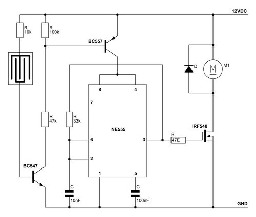

Probeer dit eens.
Met 33k en 10nF een beetje spelen voor de frequentie. Heb het niet getest.
Bij geen water op de sensor is de schakeling spanning vrij, motor draait dan ook niet.

het circuit dat ik heb gemaakt toont een spanning op de motor van 12 V, zelfs als de sensor droog is
Nou, ik heb ergens een fout gemaakt, ik vraag om een ??beter circuit van je als je ervaring hebt

Ik heb het gebouwd met alle materialen en met conversies en trouw aan het ontwerp, maar het werkt constant met en zonder water
Op vrijdag 9 februari 2024 19:49:15 schreef Pepos123:
Ik denk dat je MOSFET stuk is. Die is kapot gegaan door je experimenten.
Zolang je in de testfase bent, gebruik dan een lampje of ledje met serieweerstand ipv de motor. Dat houdt je MOSFET heel.

mijn grootste probleem met het circuit is dat de spanning aan de uitgang van de mosfet niet stijgt, dus de motor gaat niet onder de 1 volt
Op vrijdag 9 februari 2024 19:51:23 schreef Pepos123:
[...]Ik heb het gebouwd met alle materialen en met conversies en trouw aan het ontwerp, maar het werkt constant met en zonder water
Werkt het ook zonder sensor?
Ok zonder sensor werkt het goed.IK lees nu dat jesensir zit tussen droog = 1M ohm en nat = 100k ohm. Dat is een stuk hoger als het schema verwacht.
Hier zit 50k als potmetet en jouw potmeter = regensensor is 1M.
Als ik het goed heb bepaald de ene diode de aan tijd en de andere de uittijd maar ik weet even iet precies welke. Dus als in je ene tak veel weerstand zit en de andere niets dan is die of 100% of 100% uit. Als je fet nu continu aan is probeer dan ook eens de andere tak.
Je hebt nu in 1 tak onder d1 de regensensor zitten maar ik denk dat er dan
onder D2 wel iets van weerstand moet zitten. Zodat er ook iets aan offtijd is want die is zo nul.
En ander probeer C1 10x kleiner te maken en R1 10x groter.
PS met tak bedoel dan de route via de linker of dan wel de rechter diode. En er zit een kat op mijn toetsenbord dus ik hou het even kort.
