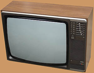

2 Jaar geleden heb ik van Vincent (V1ncent op t forum) Deze tv overgenomen.( de Van Gogh 944)Deze tv heeft vaak last gehad dat t geluid weg viel en na solderen van de geluidprint is t nu stabiel(de banen dikker gemaakt met soldeer en nu blijft hij goed(vincent heeft er ook t nodige aangedaan om geluid terug te krijgen dus de eer komt niet mij toe. Vincent spreek ik geregeld en ook over deze tv en dergelijke. Gisteravond heb ik de tv aangezet en tijdens het kijken een pets en beeld was weg (op de manier waarop hij normaal word uitgezet) en kwam direct terug. Naar mijn idee bleef de indicatie led gewoon aan.. Helemaal zeker weet ik het niet want je ziet het en neemt zoveel mogelijk in je op.De tv starte direct op en deed alsof er niks gebeurt was.(stel ik was net op dat moment even beneden of wat dan ook had ik t niet gezien of gemerkt).Alles functies heb ik getest dus het contrast en helderheid en alles werkt en geen ruis,of strepen of ander geks gezien.Nu heb ik wel vaker aan een tv gewerkt,Vaak met hulp van hier, Alleen is een k12I wel anders als een jaren 90/2000 toestel. Ik hoop dat jullie mij kunnen/willen helpen. Vincent denkt ook mee. alvast bedankt.Gr Robert

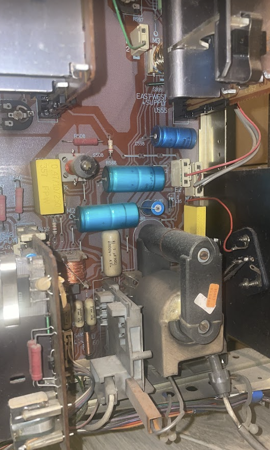

Bijna zeker je lijntrafo. Die begint met heel af en toe en dat wordt steeds vaker. Die overslag is in de trafo. Dat is wat ik nog weet van K12.
Ik zal eens kijken of ik er nog 1 heb liggen.

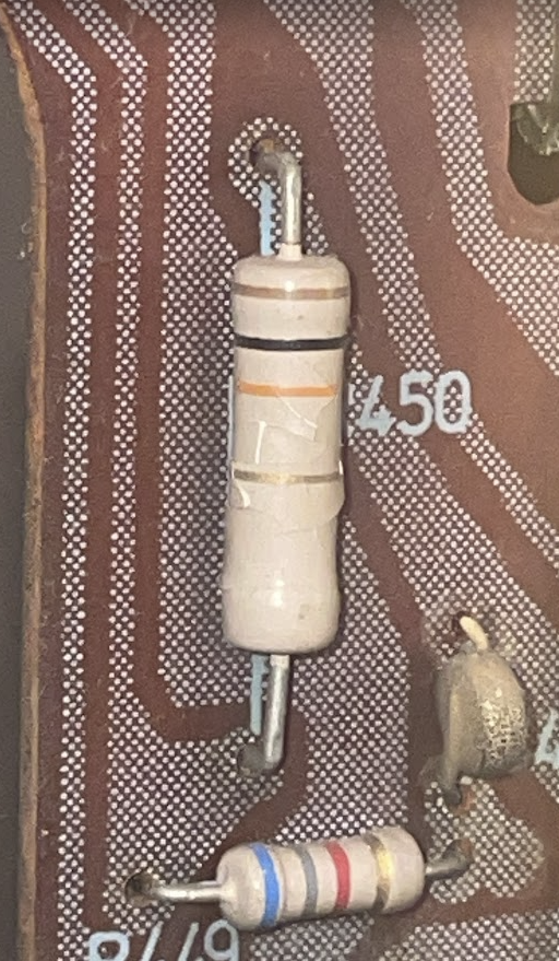

Foto 2 laat zien dat hij zen vel loslaat.
Het was vroeger altijd heel gebruikelijk om de lijntrafo de schuld te geven van veel storingen als de symptomen er een beetje op leken. Ik denk dat het verstandiger is om eerst voor een diagnose te zorgen.
Je kunt in het donker kijken of je ergens iets ziet sproeien of overslaan. Alternatief kun je de beeldbuis eens schoonmaken rond de HSP aansluiting. Ontladen, losnemen en dan met wat alcohol het glas rondom de aansluiting poetsen.
Een weerstand waarvan de lak afbladdert is meestal niet stuk.
Ik ga er zeker nog mee bezig, heb alleen veel projecten( vooral scooters haha) Die weerstand viel gewoon op. had dat niet eerder gezien. Zal ook niet kapot zijn. Dat gaf vincent ook aan.

Lijntrafo in K12 defect?? enigste wat ik heb gehad was de HV kabel die aan einde gecorrodeerd was in de trafo , opnieuw aanstrippen en klaar. Wat je nog kan doen is wat betreft geluid dat je de 6 Pol din AV plug gebruikt om de audio en video er in te laten komen, blijft audio dan wel, dan weet je voldoende..
De weerstanden van die tijd bladderde vaker en kan geen kwaad...

Wat jij meemaakt kan inderdaad een vonkoverslag zijn, maar ook nog iets anders waar ik destijds dagen naar gezocht heb.
Die mooie koelplaat waar de lijntor (BU208 of 2SD350A) opzit, heeft een dikke soldering in het chassis. Het kwam voor dat de pen onder het soldeereiland oxideerde.
Op den duur brandt dat erdoor en zie je een mooie barst, maar in den beginne zie je hier niks van.
Soldeer eraf halen, zeker zien dat de pen oxidatievrij is en opnieuw solderen.
De voetpennen van de oost-west module kon de boel ook dat gedrag geven. Als je dan tegen die oost-west module tikt, heeft hij het fenomeen opnieuw.
