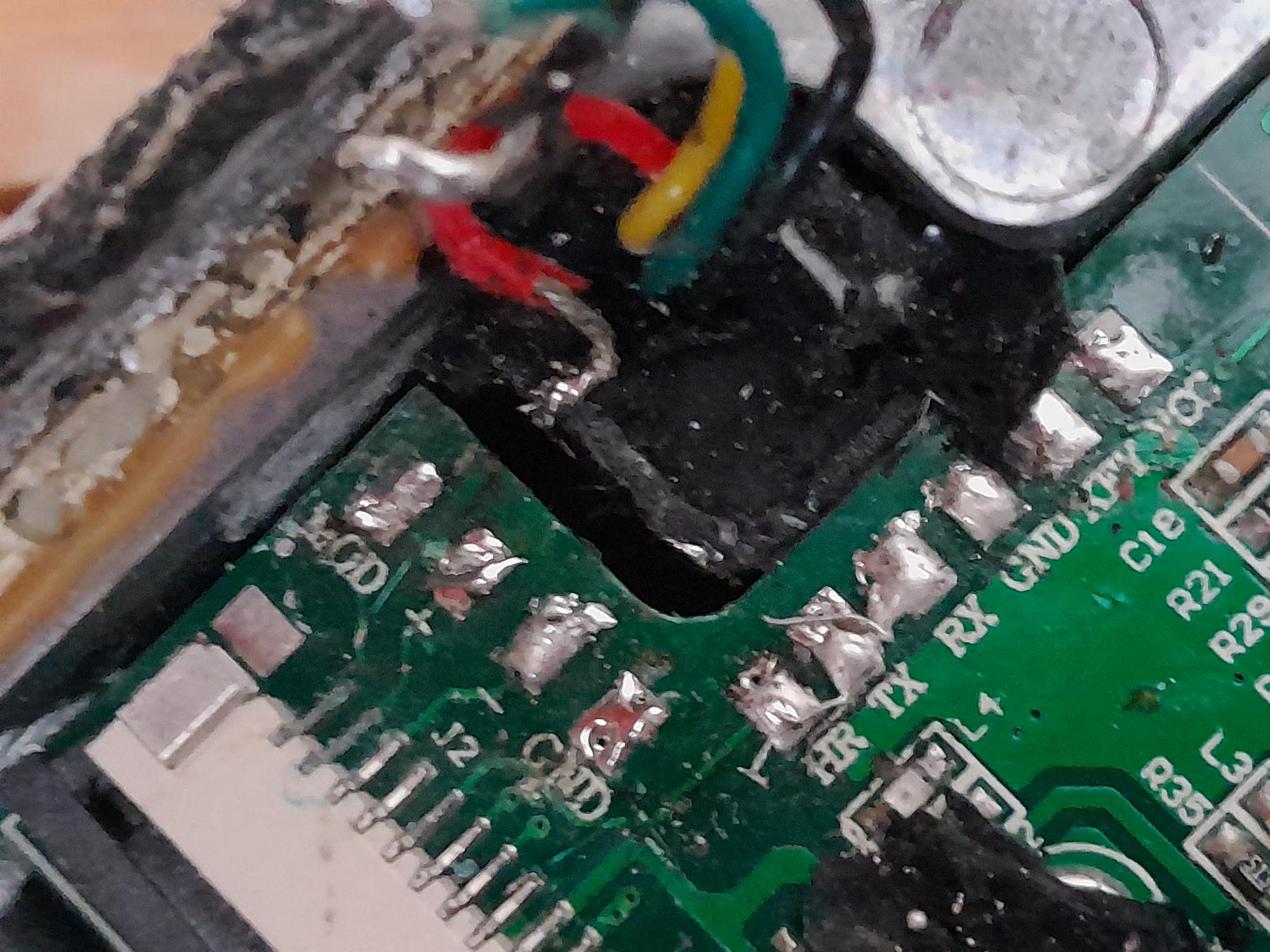

Gewoonlijk druk je op een knopje aan het stuur en komt het display tot leven. Maar nu gebeurt er dus niets.
Accu geeft spanning (ook een tweede geprobeerd) en de connectoren waar ik makkelijk bij kan heb ik even losgehad en weer vastgezet.
Ik heb een tweede identieke fiets dus kan display en aan-uit knop omwisselen maar wil uiteraard niet met twee defecte fietsen komen te zitten...
Ben nu de motor aan het schoonmaken (zand van 11000km ertussenuithalen voor geval ie open moet) maar weet even niet wat een goede volgende stap is. Display is een zeldzame 6-pins variant (zie hier het gelazer daarmee, fiets heeft prima gewerkt tot vorige week).
Kan online niet echt postings vinden over mogelijke oorzaken.

Veel fietsen willen dat je op een knopje op de accu drukt voordat er weer leven in komt.
kijk eens of je massa en spanning meet op je connector.
dat is de voeding van de display, en als die er niet is, kan ze moeilijk de rest op starten.

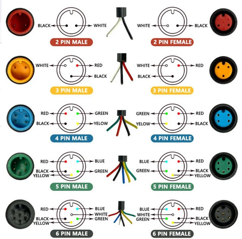

de programmer kabel 5pin kan je gebruiken om een 6pin motor te programmeren, dus volgende pinout zou moeten overeen komen:
het andere topic toonde water aan het display, als dat natuurlijk in het display zit, met een dc spanning, dan worden alle kabels en printsporen opgelost.
als de motor het nog doet, zou een nieuw display het wel moeten oplossen.

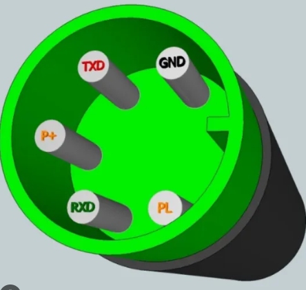

heb thuis 2 bafangs, maar groenen 5pin connectoren. normaal kan er weinig foutlopen door even een display te wisselen hoor. heb ik met die van thuis ook gedaan. ze zijn zelf definitief gewisseld, omdat de ene opties heeft die beter bij de andere fiets passen
er is veel kans dat een 5pin display ook werkt, dat de centrale witte draad gewoon een andere sturing is van verlichting. ga ik even proberen uitzoeken

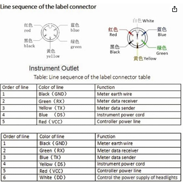

@fcapri: volgens mij is die witte middelste inderdaad voor de verlichting (en daardoor moeilijk een betaalbare uitwisselbare Ali versie van het display te vinden, deze lijkt 6 pin female en male te kunnen leveren).

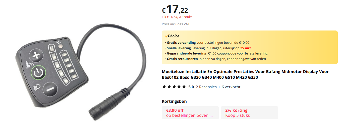

Van Ali advertenties afgeplukt:
ik zou dan eerder overweg om een 5pin display aan te schaffen en de verlichting vervangen door iets anders.
die 6pin displays kosten meer dan het dubbele en amper te vinden.
blijkbaar iets dat bafang op maat geleverd heeft voor een verkoper

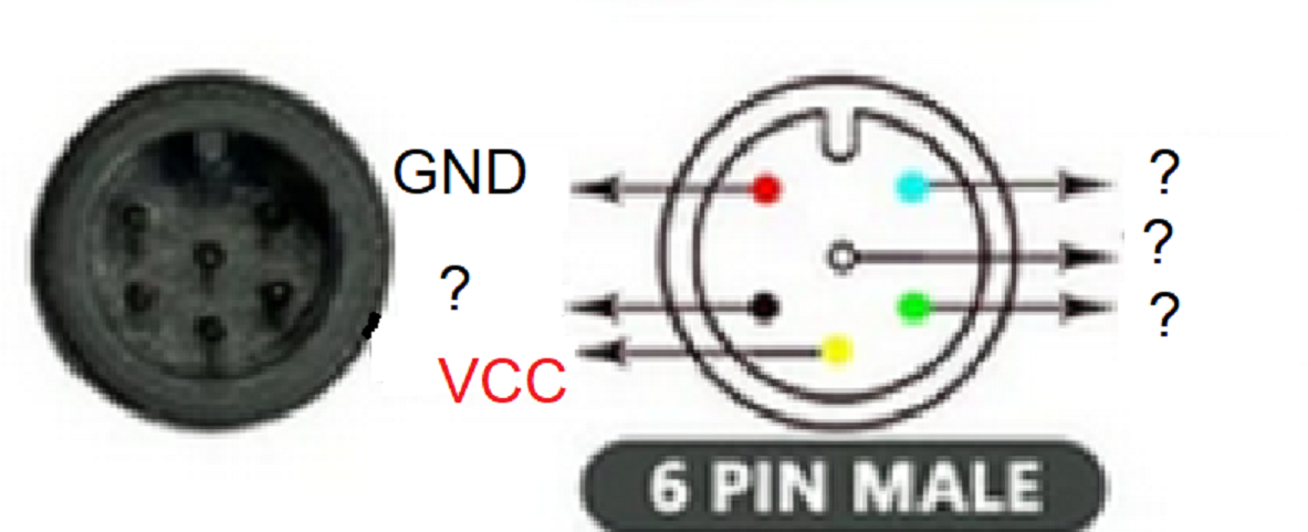

En het wordt nog erger... Pinout klopt niet met de schema's die ik gevonden had.
Sowieso is het niet makkelijk te meten, voordat je het weet heb je kortsluiting in de male stekker... maar dit is wat ik gemeten heb (VCC = accuspanning = +40V):
Display en/of knoppen is het probleem: ander display op de aansluitstekker die van de controller van de defecte fiets komt en die schakelt wel gewoon aan.

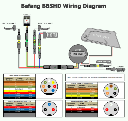

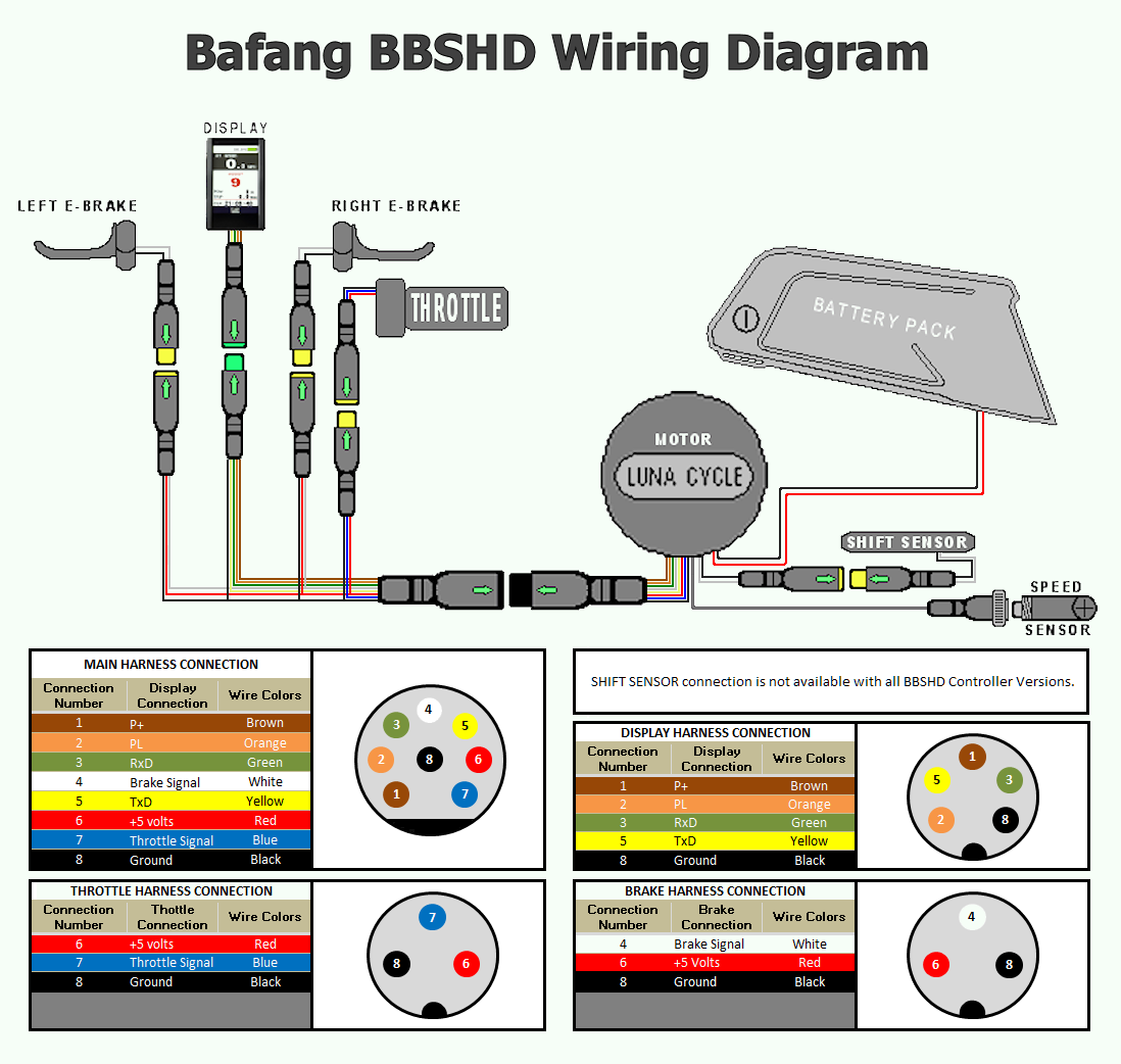

Dit schema lijkt er al een stuk meer op (5 pins stekker heeft in ieder geval de P+ en de GND op de zelfdeplek zitten als mijn 6 pins stekkers).
[Bericht gewijzigd door r-p op (12%)]
als je mijn foto had genomen, dan klopt de aansluiting wel.
dat is voor de programmeerkabel ook hetzelfde, en die werkt bij uw fiets ook.
normaal kan je een gewoon universeel bafang display monteren (niet gevonden of het effectief werkt, maar als een programmeer kabel universeel is, zullen de displays ook wel werken). maar dan moet je met de verlichting nog zien.
de accu spanning komt alvast overéén, dus dat zal werken.
misschien iemand zoeken die een gewone bafang heeft om een display te testen?

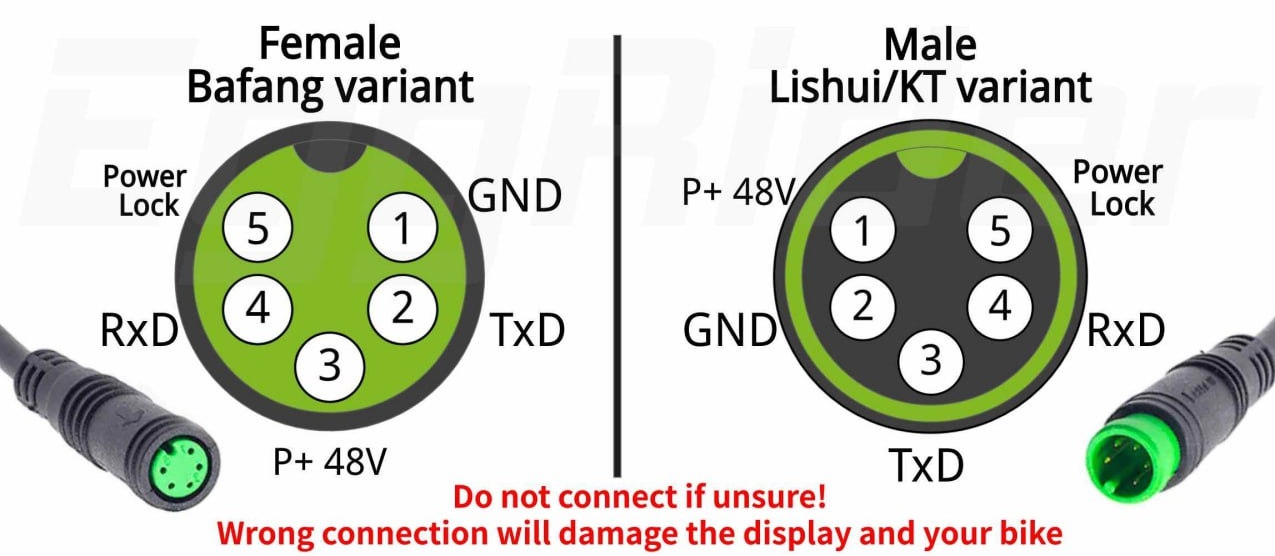

egg rider heeft ook displays die op de bafangs werken, en nog meer instellingen hebben.
die waarschuwen ook dat er verschillende van die groene connectors bestaan tussen de merken en je niet zomaar mag wisselen.
dus zowieso bij bafang blijven of een bafag compatibel (egg rider)

helaas doet elke fabrikant zijn zin. anders zou het makkelijk zijn. merk X met een display van 250€, daar zou dan een chinees display van 30€ ook op kunnen werken.
daarom nog best tevreden van bafang. die hun displays zijn onderling quasi allemaal uitwisselbaar. vele soorten en kleuren, groot, klein, ...

Nieuw display gekocht en werkt prima samen met de Bafang motor (16,06 euro betaald).
Twee minpuntjes:
(1) aansluitkabetje is erg kort, dus meteen de 6 pins verlengkabel die ik kapot wilde knippen moeten gebruiken om het display links aan het stuur te bevestigen.
(2) gaaf, een lichtsensor. Zou de verlichting automatisch aangaan??? Nee dus, deze dimt de LEDjes wanneer het nacht is. Geinige functie, ware het niet dat bij passeren van elke lantaarnpaal het display denkt: hey, het is dag, LEDs FULLPOWER. O nee, toch nacht: dimmen die hap. hey het is dag, LEDs FULLPOWER. O nee..... etc.

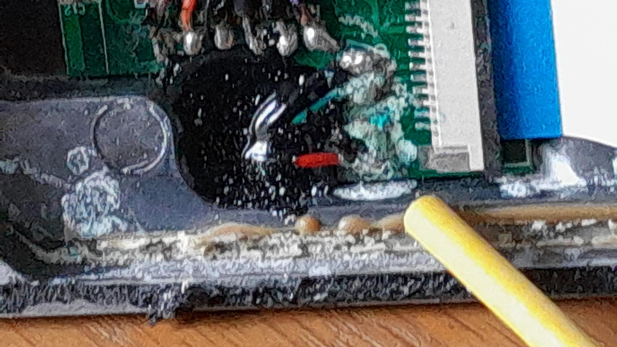

Ik heb het oude display erafgehaald maar in een ander draadje heb ik al beschreven hoe moeilijk dat ding open te maken was (zat toen water onder het display) en ik 'm bij een telefoonreparateur dicht heb laten lijmen, dus daar iets aan meten is uitgesloten. Mijn enige hoop is nog de knoppen, daar kan ik, door door de smurrie die het waterdicht moet maken heen te prikken, misschien nog wat aan meten.

Overigens heb ik de knoppen aan het stuur wel doorgemeten en die deden het nog gewoon, dus mijn probleem zit in het display wat ik niet meer open kan maken.
