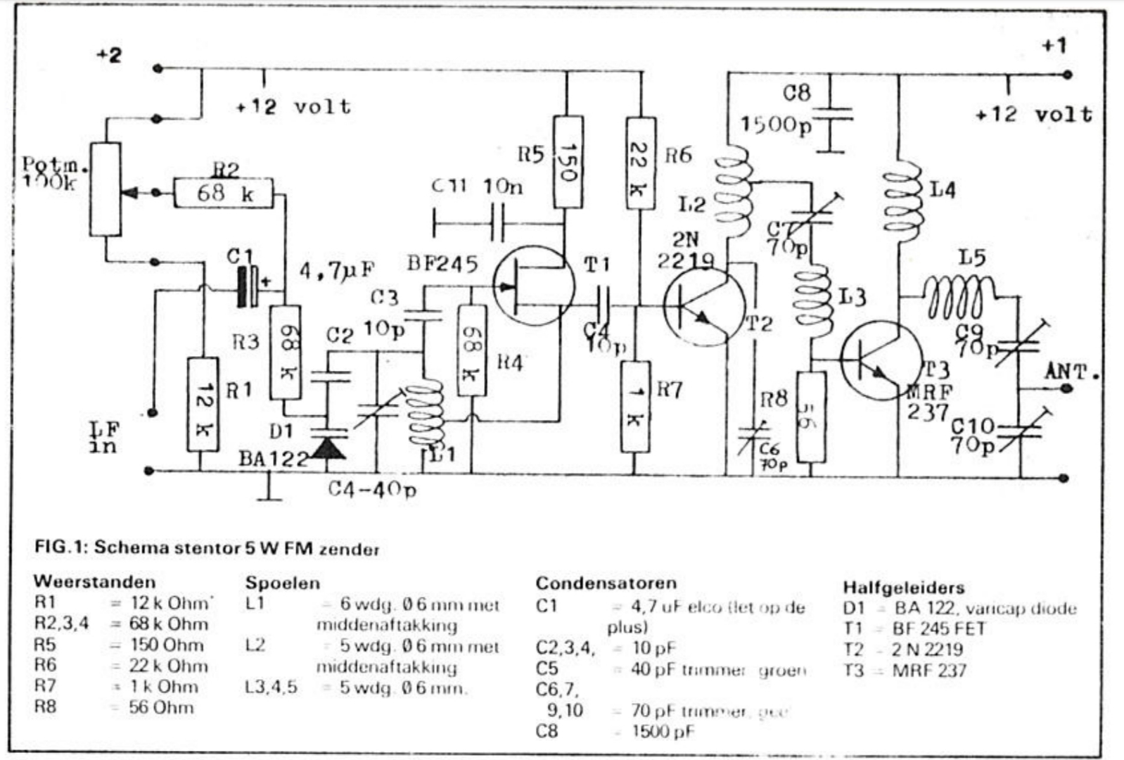

Welke varactor gebruik jij @rob007 (schema) staat een BA122 maar dat is volgens mij geen varactor

Hallo Henk,
De BA122
Zeldzaam misschien maar dacht wel dat het een Varicap / varactor is hoor!
https://www.google.com/search?q=varicap+ba122&source=lmns&bih=…
Vroeger gebruikte ik de BB105 en 106 veel voor de 4 trapper, en als je het nu zo noemt krijg je op je donder maar we hadden er 2 in zitten, 1 voor het FM modulatie en waarvoor je hier op je kop krijgt is voor het Delta F systeem ( we wisten toen niet beter zo werd het genoemd! ) 1 tot 2 MHz heen en weer schuiven kon je daar mee.
De BA of BB102 gebruikte we met een ECC . . en QQE… het is mij nooit goed gelukt met die buisjes!
Wel de QQE03/12 ik had een 4 trapper met eerst de BLY87A maar die had ik snel stuk door de antenne te vergeten, de 4 trapper met een QQE03/12 deed wonderen!
Heeeeeeeerlijk was dat toen!
MAAR!!!
ik heb nog even een HEEL oude Stentor opgegraven! En ja ik kwam omlaag dit keer!
https://www.circuitsonline.net/forum/file/109199
Trimmer C7 staat helemaal in elkaar en Trimmer C9 ook! ( en nu Henk? )

Ha rob007,
Er is toch ergens een vergissing de BA122 is een klein signaal diode de BB122 dat is een varicap
Maar dit zijn allemaal oude diodes en worden niet meer gemaakt een BB619 is een goed alternatief laag in de UKW band....
In plaats van de combinatie BB122 plus 10 pF (C2) zou je een dubbele varicap kunnen gebruiken, maar een tweede varicap is hier op zijn plaats.

Welk frequentie bereik heb je in gedachten ?
ik heb hier nog een paar bb105.
MAAR heb het nu niet nodig want zat te knoeien met een oude Stentor die ik nog had liggen hoor.
Ik was ( eigenlijk meer voor de LOL! ) aan het kijken of je zo’n zendertje omlaag naar 85MHz WFM kon krijgen.
En ik schreef dus ook al dat als je naar het schema kijkt,
Trimmer C7 staat helemaal in elkaar en Trimmer C9 ook.
Je gaat natuurlijk van zeg 102 naar 85 en das nogal niet een stuk omlaag.
Als ik jullie nu vraag wat doe je aan die trimmer C7 en C9 die helemaal in elkaar staat?
Je zou zeggen waarde verhogen, maar kun je dat ook niet met de spoel veranderen?
Viel mij trouwens ook op C6(staat op 30pF) en C7(staat op 40pF) zouden 70pF zijn maar zijn grijs wat dan 4/40 zou zijn.
C9 en C10 zijn geel C9 staat op 10pF en C10staat dicht dus 60pF.
L2 en C6 vormen een kring waarvan C6 op 30pF staat ( mag ik het zo zeggen? )
C7 en L3 ( vind ik moeilijk maar zijn aanpassing impedantie en regelt hoeveelheid HF naar de MRF? )
L5, C9 en C10 zijn ook voor het uitvoeren vermogen en impedantie?
Jammer genoeg vind ik dit erg moeilijke stof!

Dat is ook niet gemakkelijk Rob!
Even back to basic:
Je kan gemakkelijk een c'tje parallel aan de trimmers zetten. Merk je daarna dat je trimmers het wel 'doen', maar dat je afstempiek geen piek meer is maar een slappe bult, dan alsnog de spoel een extra winding geven. Dat heeft te maken met de optimale LC verhouding.
Ik heb grijs in verschillende waarden, 40, 50, 65pF. meten is weten.
Klopt.
Is weer puur een kring, nu een in serie. Laat de resonantiefrequentie het meeste door. Wil je de MRF237 minder insturen dan moet je naast de frequentie gaan zitten en eigenlijk heb je altijd een misaanpassing wat de MRF237 betreft (een groot nadeel van dit ontwerp).
Klopt beide.
Zit net nog even te kijken naar dat schema rond de 2N2219. Die lijkt opgebouwd als een klasse A met die 22K en 1K in de basis. Even grof uitgerekend zou er op die basis 0.52 volt staan bij 12 volt op de oscillator. De mijne heeft aan de onderkant daar een 78L09 met ontkoppelingen e.d. zitten. Met 9 volt op dat basis-circuit kom ik uit op ongeveer 0.4 volt.
Ik weet nog wel dat die trimmers die de uitgang van de 2N2219 instellen, nogal nauw luistert. Vooral die serie-trimmer naar de MRF237.
Bij de MRF uitgang is trimmer C10 er een om goed in de gaten te houden. Vooral het verbruik van de MRF gaat dan zomaar richting 800mA, wat dus niet de goede instelling is.
En verder dat ie makkelijk een paar MHz wegloopt bij het afregelen. Dus het beste resultaat behalen vroeg nogal wat herhaling van voor af aan.
Met beste resultaat doet de mijne iets van 3.5W aan 12 volt. Geen 2N2219 en MRF237 waar je je jatten aan brandt of instabiel oscillerend gedoe. Totaal DC verbruik is dan rond de 5 Watt aan 12volt. Verloop na een uur is ongeveer 500KHz omhoog. Daarna blijft ie ongeveer 30KHz pendelen.
