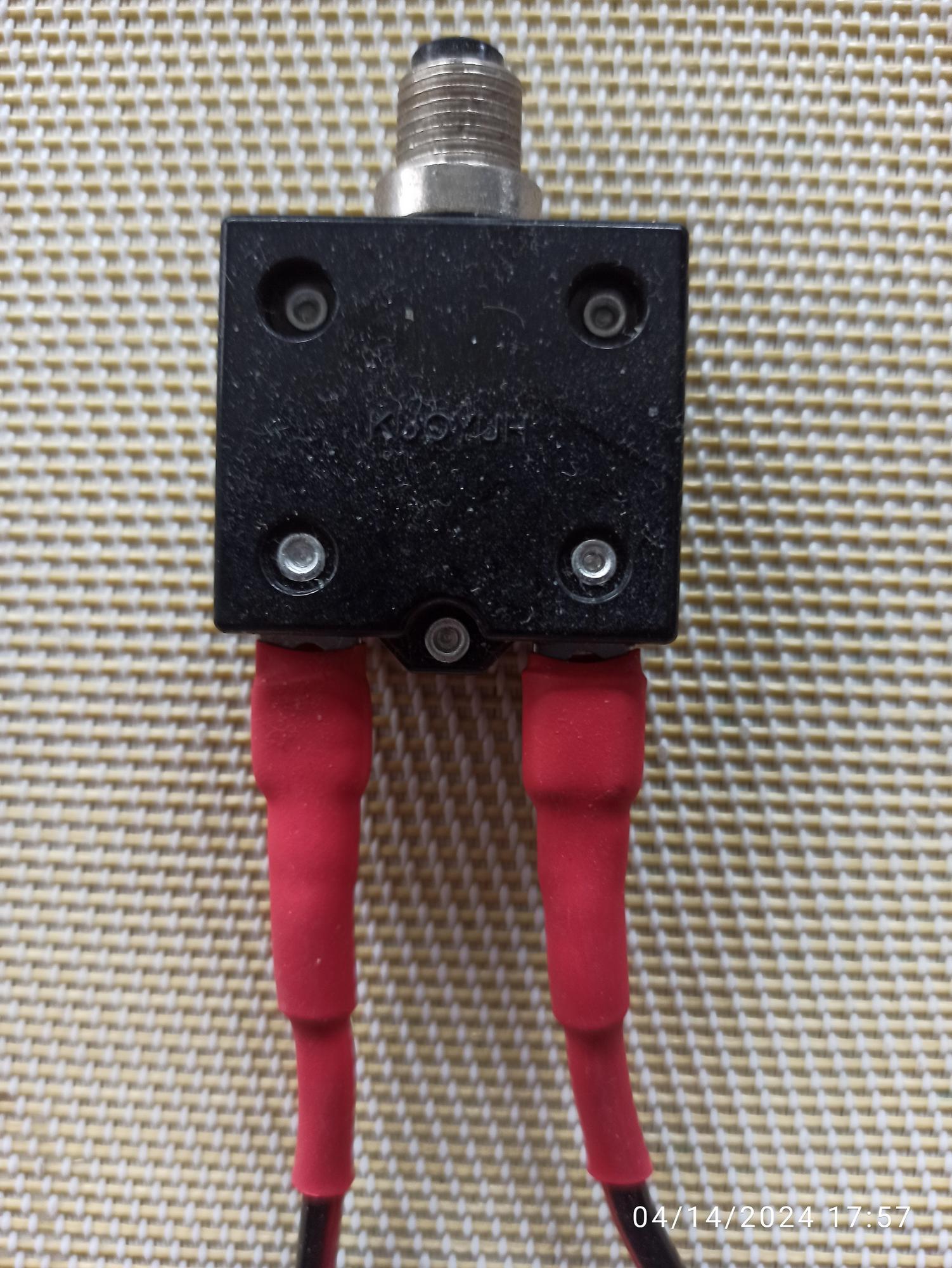

CrossFireX
Bij mij waren ook wat printsporen doorgebrand door de diode in sluiting. Nu een zekering erbij die je kan resetten en dat zal me nu niet meer overkomen.
Heb er zo een zekering bij gedaan, met wat gepaste kabels erop en geïsoleerd.
[Bericht gewijzigd door CrossFireX op (25%)]
