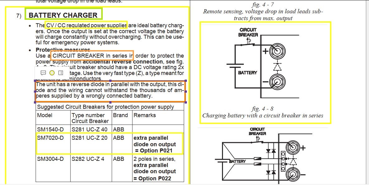

Weet ik,
Ik vond deze bijdrage interessant omdat hier een Fast Circuitbreaker ABB S281, ABB UC-SZ xxA ipv een keramische - of glaszekering wordt aanbevolen.
Overigens, is het idee helemaal niet nieuw;
In de 1965 Delta D050-10 stond al een 200V 18 A gelijkrichtdiode (RCA 49210) anti-parallel over de uitgang (en een Motorola MR1031B, 3A 100V) over de powertorren (2N3773).
Deze Delta D050-10 was een kolossale voeding (26 Kg) voor 50V max 10A max, die o.a. bij de PTT werd gebruikt.
