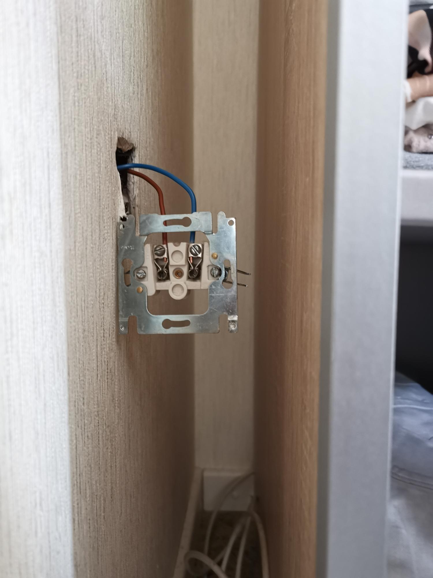

Als je de draden niet uit de lasdop hebt gehaald, hoe weet je dan dat er geen beweging in zat? Die draden gaan natuurlijk niet allemaal naar dezelfde bestemming... Klinkt als een situatie waar iemand even voor langs moet laten komen.
Sowieso moet je bij reparatie die draadeinden afknippen, dat kan je in geen geval laten zitten. Verder zou ik nu Wago-klemmen gebruiken, dat doe je minder snel mis. Die wokkels draaien gaat veel makkelijker mis.
Toch blijft het gek dat dit gebeurt zonder grote gebruikers, er zal hier zeker even langs de andere punten gegaan moeten worden, en als de elektricien er toch is kan je er ook wel twee groepen bij laten zetten.

Daar heeft geheid wel een grote verbruiker opgezeten.
Dit soort draaidoppen, model Jasper, is een beetje de bouwmarktdop onder de draaidoppen. Net zoals bouwmarktsteekdoppen rotter waren dan de oude grijze Wago's, waren Jaspers een stuk rotter dan bijvoorbeeld Conexen.
Een moderne Wago met heveltjes kan prima, maar de draden zullen fors ingekort moeten worden of toch gewoon vervangen.
Zo een verbinding moet ook goed bijeen zijn gedraaid om mee te beginnen, wat je makkelijker mis doet dan het lijkt. Zo een lasdop zorgt, in tegenstelling tot een Wago-klem, niet voor de elektrische integriteit van de verbinding, alleen voor isolatie. Dit is sowieso een fout of minstens slordigheid geweest van de persoon die dit heeft geïnstalleerd.

Dat lijkt me zo goed als gegarandeerd. Zonder belasting maakt overgangsweerstand niet zoveel uit. De gebruiker zal het waarschijnlijk ook wel geroken hebben maar wellicht aan het apparaat toegeschreven hebben.

dit dacht ik al, alleen stukje rond de slechte las is verbrand, rest niet. probeer gewoon met een punttang de draad zover mogelijk naar buiten te halen. heb je dan nog ruimte om een wago erop te steken met goede isolatie hoeft er geen nieuwe draad in.
die is HEEEEEL heet geweest aan het kleur van het koper te zien, zo zag mijn oude soldeerbout er ook uit waar geen soldeer zat.
zowieso de draden een stuk afknippen, het voorste is niet echt bruikbaar.
die dat echt gesmolten zijn, moet je wat gaan uittrekken, en anders in de muur gaan kappen om dat stuk draad te verlengen (zet bv 2 stopcontacten boven elkaar, heb je weer 6cm extra om deftig af te werken. ik zie de kabels omhoog gaan, dus naar boven wat uitkappen om 2 stopcontacten te kunnen monteren)
ik zie ook een 4tal draden komen.
kan je de betreffende zekering afzetten en dan eens kijken in huis wat allemaal NIET meer werkt. lampen en stopcontacten.
mijn oud huis heeft 22 !!! aftakpunten op 1 kring.
alles van kelder tot de zolder, stopcontacten, verlichting, bel... zitten op die ene groep.
je kan dan wel zeggen dat je in die kamers niet verbruikt, maar als die draad weer omlaag gaat naar pakweg de keuken, loopt er wel veel stroom

Het lijkt mij dat de draden, zie pijlen, een xmvk ( dat heet anders in BE) kabel is.
Die zou best welk eens vast in de stuc kunnen zitten en dan is uittrekken niet mogelijk.
Dan, zoals @fcapri ook al aangeeft uitkappen en een extra lasdoos plaatsen met eventueel een extra wcd.

Lijkt er idd op dat er een slecht contact in die lasdop zat en dus veroorzaakt door plaatselijke opwarming. Dat zie ook veel vaker als een overbelaste kabel. Als je die draden naar buiten trekt zie je waarschijnlijk of die situatie tot in de buis verder loopt.

De herstelling is uitgevoerd en alles werkt weer.
@Kruimel: je hebt idd. gelijk 'een slordigheid van de persoon die de lasdop heeft geïnstalleerd'. IT WAS I
De elektricien had in deze kamer 3 stopcontacten geplaatst: 2 achter het bed en 1 naast de deur.
Toen wij er introkken, bleek dat ons bed iets breder was en de stopcontacten achter het bed zaten wat niet handig was voor de wekkerradio's enz.
Ik heb dat tijdelijk opgevangen met verlengsnoeren maar na verloop van tijd heb ik deze 2 stopcontacten 40cm meer naar buiten geplaatst zodat ze voorbij het bed kwamen.
Toen heb ik met lasdoppen gewerkt, het was niet de eerste keer maar ik ben blijkbaar toch iets te slordig geweest.
Vandaag heb ik de 3 kabels rechts in de wcd 2cm korter gemaakt zodat ze opnieuw netjes geïsoleerd waren en in een wagoklem gestoken.
Gelukkig gebruik altijd de iets diepere wcd zodat ik niet zuinig moet zijn op een stukje draad en alles er toch in kan.
Omdat er bij de 3 verbrande draden echt veel isolatie stuk was en er geen beweging mogelijk was, kon ik de draden niet dicht genoeg bij de intacte isolatie doorknippen want het zou te nipt geweest zijn om ze in een wagoklem te krijgen en daarom heb ik een beetje vals gespeeld.
Ik heb de aders gereinigd met schuurpapier en 3-4 cm voor de goede isolatie doorgeknipt.
Vervolgens heb is toch 4 stukken krimpkous (van klein naar groot) over de afzonderlijke aders geschoven en in een wagoklem gestoken.
De wcd kit ik dicht en er komt nog een dun lage pleister over en daarna behang.

@New Beetle: klopt, die blauwe moet ik nog verwijderen en vervangen maar hij gaat naar het verplaatste stopcontact en dit zit nu tussen de muur en een grote zware kast.
Waar ik die draad destijds gehaald heb, weet ik niet. Het is een oude want onder de blauwe mantel zit nog een bruin/rode rubberen isolatie rond de kern (ik heb niet op de kleur gelet maar kan wit zijn).
Er is slechts 9cm tussen muur en kast; ik moet nog een korte schroevendraaier kopen en dan kan ik dit aanpassen maar aangezien dat stopcontact niet gebruikt wordt, is er geen haast bij tenzij moeder de vrouw anders beslist.

Vandaag heb ik een paar zaken opnieuw gedaan, ook de opmerking van New Beetle heb ik aangepakt en deze 4 oude kabels vervangen door nieuwe.
Het was wel heel moeilijk om het stopcontact tussen muur en kast uit te bouwen maar alles werkt weer prima.
Het blijft wel nog raar dat in de wcd met de verbrande kabels 2 buizen met elk 3 draden aan de bovenkant binnen komen en bij de wcd aan de deur de buis aan de onderkant zit.
Het lijkt er op dat beide niet rechtstreeks met elkaar verbonden zijn of die 2 buizen moeten een grote bocht naar beneden maken en er daarom geen beweging in komt.
