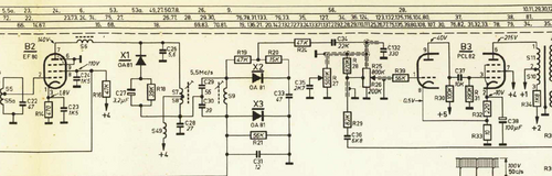

Ik ben weer even wat verder gegaan met mijn beeld in geluid verhaal.
Wie kijkt even mee, hoe werkt dit nu?
X2 en X3 zouden de geluidsdetectie verzorgen. X2 heeft een Uf van 0,44V,
X3 heeft 0,244V. Het leek me dat deze gelijk zouden moeten zijn, die 0,44 lijkt me daarbij wat veel voor een germaniumdiode als de OA81.
Ik had geen OA81;s meer, en heb ze maar vervangen door 1N60. Kan dat?
Het 'beeld in geluid' blijft evenwel.
Maar hoe werkt deze detectie? Via R19/R20 , een soort spanningsdeler, wordt het geluid signaal aan de LF eindtrap aangeleverd.
Wat doen deze diode's dan in deze schakeling?
Opgemerkt kan nog worden dat het niet uitmaakt of X3 er wel of niet in zit, X2 doet blijkbaar het werk.
Kan dat kloppen?

X3 moet er wel degelijk inzitten :-) (met slechts één diode wordt het een flankdetector)
dit is een foster-seeley detector.
de secundaire van de laatste MF trafo is afgestemd op 5,5Mhz. daardoor draait hij met 90° fazeverschil tov de primaire; X2 en X3 detecteren om beurten de pieken. In principe is de som 0 volt, als het zaakje helemaal symmetrisch is. (hier is dat niet).
belangrijk: er wordt een klein beetje primair signaal toegevoegd via C 28,
dat wordt gesommeerd met de secundaire spanningen en mee gedetecteert. veranderd de 5,5Mhz (door de zwaai) dan blijft de fazeverschuiving geen 90° en door de sommering van primair en secundair signaal gaan beide diodes een verschillend niveau gaan gelijkrichten.
Das héél snel en niet compleet uitgelegd. wellicht vind je op wiki nog wel wat als je zoekt op foster-seeley.
belangrijk is dat limiteren al voor de detectie moet gebeuren, foster-seeley limiteert zelf niet, dus in wezen kan daar de fout niet zitten.

Op vrijdag 17 mei 2024 09:16:16 schreef kris van damme:
Maar hoe kan het dan dat bij mij het alleen werkt als X2 er in zit en ik geen effect merk als ik X3 er uit haal?
Maar C28 is toch aan GND aangesloten? Die voert een signaal toch af?
Wat bedoel je met limiteren?
Op zaterdag 18 mei 2024 00:04:41 schreef Bavelt:
zijn bovenkant toch niet?? C28 staat in serie met de stroom door de primaire. het signaal van de bovenste aansluiting gaat naar de secundaire, om daar gesommeerd te worden met de secundaire spanning.

het 5,5Mhz signaal bevat zowel FM als AM modulatie. Die AM modulatie moet er uit, anders wordt die mee gedetecteerd. dat gebeurt door het singaal te limiteren, vlak te scheren. Het is net de overgebleven AM modulatie die de brom veroorzaakt. X1 werkt hier duidelijk als zelfinstellende limiter.
dat is een goede vraag. één enkele diode doet in de foster-seeley uiteraard ook al aan FM dedectie, maar met meer vervorming, en minder uitgangssignaal.
Hier gaat het om een niet symmetrische detector (een diode ligt aan de grond) en het cicruit is ook al niet helemaal symmetrisch en de RF smoorspoel zit er niet in. maakt het lastig om de invloed van ieder component juist in te schatten, maar zoals eerder geschreven, het signaal moet gelimiteerd, dus AM vrij aan de detecor aankomen aangezien die laatste zowel AM als FM demoduleert en de AM brom er dus gewoon doorkomt.

Zo even nog wat losse vraagjes:
Ze gebruiken voor X1,X2 en X3 een OA81. Die heb ik niet. Zijn dat echt kritische componenten, of zou ik, daar straffeloos de germanium diode 1N60 voor kunnen gebruiken? Die heb ik nl in overvloed.
De MF trafootjes bij B1, B2 en voor de detectie zijn afgestemd op 5,5 MHz.
Wat is nu het meest kansrijk/handig om mee te beginnen met afregelen om het beeld uit het geluid te krijgen?
Op zaterdag 18 mei 2024 01:12:21 schreef Bavelt:
zijn het echte?, dus puntcontact (er worden nogal wat schottky diodes verkocht als 1N60 puntcontact, vandaar de vraag..)
Aangezien de frequentie hier niet echt hoog is voldoet zowat iedere GE puntcontact diode, maar de dichtste "moderne" vervanger is de AA112.
Nu gaan die diodes niet gauw stuk, maar ik begrijp dat de OA81 in het toestel een enorm verschil hebben in voorwaartse spanning?

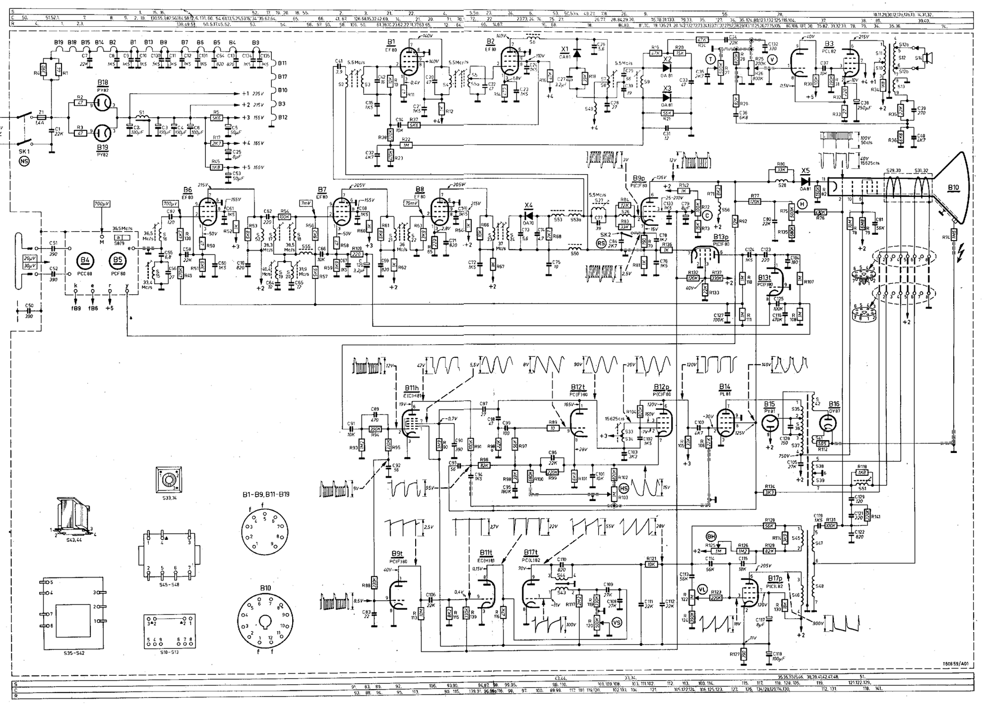

En nu..Geen HSP meer. Dus een nieuwe klus om te klaren. Staat helemaal los van het vorige, zoals de kanalenkiezer. Dat komt later. Eerst maar eens HSP en dus beeld.
Uiteraard ben ik aan het meten geslagen, maar heel veel waarden rond de lijnoscillator /lijneindtrap kloppen gewoon voor geen meter..
Er gaat iets fout in de lijnoscillator.
Zo meet ik op pen 3 van B12 140V tt ipv de veronderstelde 35V. Dat kan natuurlijk niet.
Maar het belangrijkste: De puls die daar op staat is ca 100Khz. Die frequentie vind ik overal terug rond B12.
De vraag: wie is nu de eigenlijke oscillator, de triode B12t? En welke elementen verzorgen de frequentie? Dat zou toch rond de 15.625 Hz moeten zijn lijkt me toch?
B12p is de oscillator, B12t de reactantiebuis.
