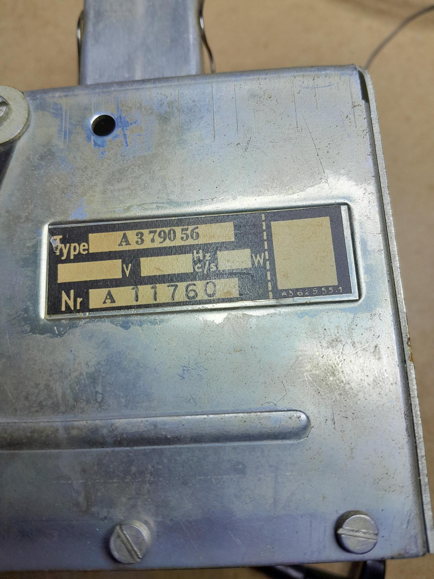

Hij lijkt er in eerste instantie op. Maar aan de binnenzijde is het allemaal anders. Ook een ander schema.
Mijn type kanalenkiezer is een A3790 56. Die laatste 2 cijfers zijn blijkbaar significant belangrijk.

Op maandag 6 mei 2024 22:24:17 schreef Bavelt:
Mijn type kanalenkiezer is een A3 790 56. Die laatste 2 cijfers zijn blijkbaar significant belangrijk.
De cijfers telden op. Voor elke nieuwe module (niet persé allemaal tuners denk ik) werd het nummer +1 genomen. In elk geval wat de laatste 2 (eigenlijk 1-na laatste 2, er hoort nog een puntnummer = revisiecode achter) cijfers betreft.

Op maandag 6 mei 2024 22:47:41 schreef maartenbakker:
[...]De cijfers telden op. Voor elke nieuwe module (niet persé allemaal tuners denk ik) werd het nummer +1 genomen. In elk geval wat de laatste 2 (eigenlijk 1-na laatste 2, er hoort nog een puntnummer = revisiecode achter) cijfers betreft.
Dit staat er op..
Volgens de Doc zou het code A3 768 13 moeten zijn.

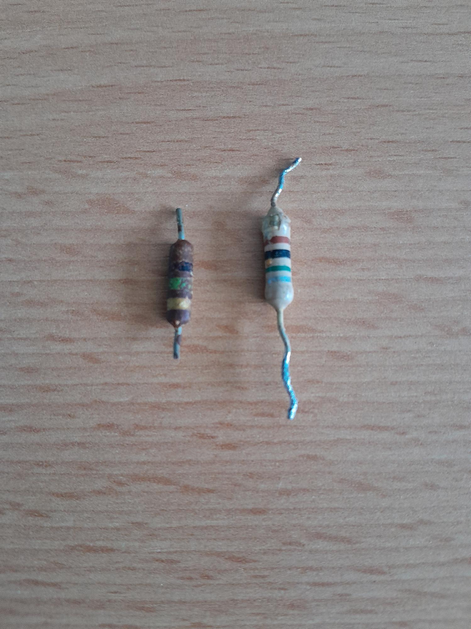

In het toestel zitten twee soorten weerstanden:
Rechts de mij redelijk vertrouwde beige Philips weerstanden.
Links is het zo te zien een andere soort. Deze is vaker verlopen in waarde heb ik gemerkt. Kan dat kloppen?
Ja, dat zijn composietweerstanden. Die verlopen heel vaak als ze in de anode of schermroosterlijn van een buis ziten, en vooral als het een vrij grote waarde heeft. Ze zijn heel veel gebruikt in bijna alle philipstoestellen tussen 1950 en 1965.
Op HF gebied zijn het goede weerstanden met nagenoeg geen parasitaire inductie. Op LF gebied... Ze schijnen veel ruis te genereren.
Als er bijna/geen stroom door loopt, dan verlopen ze meestal een stuk minder of helemaal niet. In gevoelige schakelingen zou ik ze desondanks altijd even in circuit doormeten.
Op dinsdag 7 mei 2024 16:18:37 schreef Bavelt:
In de VHF tuner zal het niet veel uitmaken om geperst kool te vervangen door koolfilm. Er zit een spiraal in van kool dus enige zelfinductie heeft het wel.
Sommige waarden waren sterk verlopen, bv de weerstand van 1M was 1M7.
Ik heb ze vervangen door andere koolfilmweerstanden.
De kanalenkiezer doet het wel goed.
Voor het beeld n het geluid ga ik het detectiecidruit maar eens bekijken (2x OA81 wordt daarvoor gebruikt)
Composietweerstanden van ~ 47k en hoger verlopen allemaal in meer of mindere mate...
