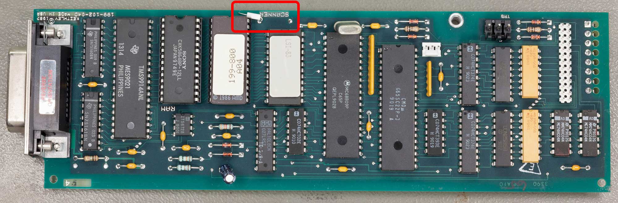

Hi Sine,
Groter stoorniveau met kaart.
B.V.
Geen goede symetrische opbouw van de scanner kaart.
Kaar zit binnen het EM veld van de voedingstrafo, trafo induceert in de spoel van de relais en die weer door de contacten/bedrading.
Vraag me niet hoe ik dat weet, niet van dit soort scanner kaarten maar wel van Pro audio apparatuur. ;)
Hey BD, nee, dat was een voutje van de zaak, ik had die meter op ACI staan. Waarschijnlijk een fat finger incident met de filter/amps knop.
Nog een keer getest met de kaart er weer in en dat maakt een tiende dB verschil.
De kaar en trafo kunnen niet verder uit elkaar overigens.

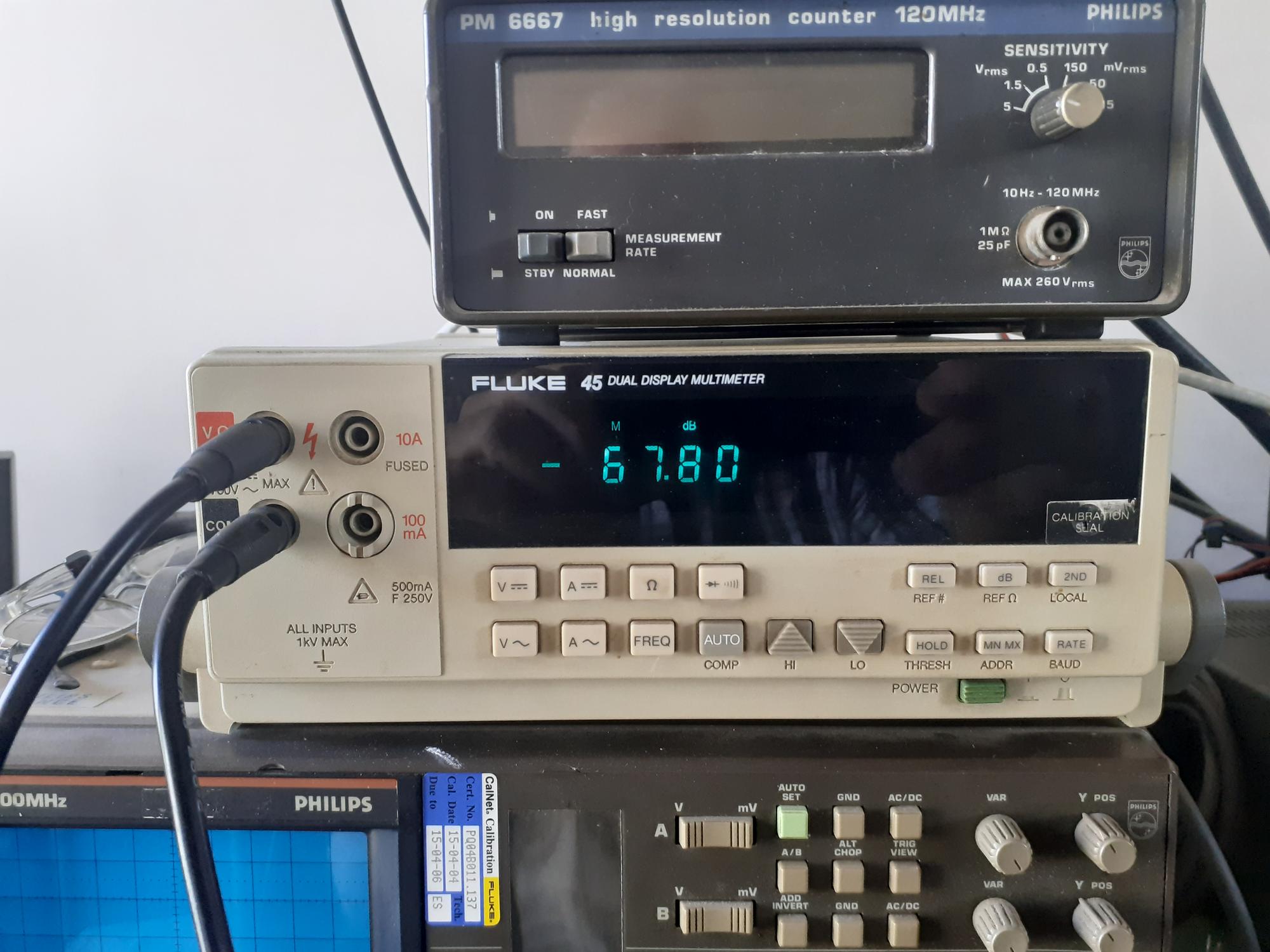

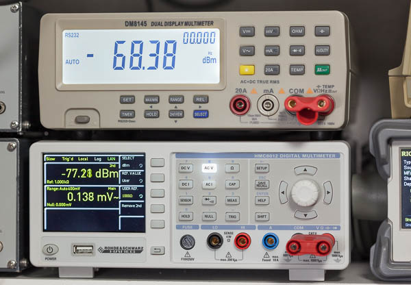

Om de K199 meetresultaten wat meer in context te plaatsen heb ik gekeken wat andere meters er van bakken:
https://www.miedema.dyndns.org/co/2024/k199/IMG_2425__Ruisvloer_in_dBV_-_Vici_en_HMC8012-600pix.jpg
De Vici DM8145 is een bijna 5 digit meter (80.000 counts). Die -68dBV is dus goed in verhouding met de Keithley 199 resultaten.
De East Tester kwam ook op die -68dBV, je zou bijna denken dat de Chinezen dezelfde chipset gebruiken :-).
De Hameg HMC8012 komt net iets lager met -77dBV. Het is dan ook een veel modernere meter, en eigenlijk ook 5¾digits (400.000 counts). Dus dat past ook mooi in de trend.

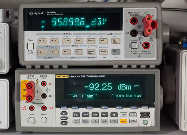

Als je echt dieper wilt kijken dan heb je toch een 6,5digit meter nodig:
https://www.miedema.dyndns.org/co/2024/k199/IMG_2424__Ruisvloer_in_dBV_-_8846A_en_34401A-600pix.jpg
Met een 6,5digit meter kun je dus wél zo'n 20dB dieper kijken.
Klopt ook precies: 20dB is een factor 10, dus 1 digit dieper :-)
Dat de 34401A vrij zinloos deciBels met 4 decimalen weergeeft is hem vergeven omdat z'n ruisvloer ruim 3dB lager ligt als die van z'n Fluke conculega

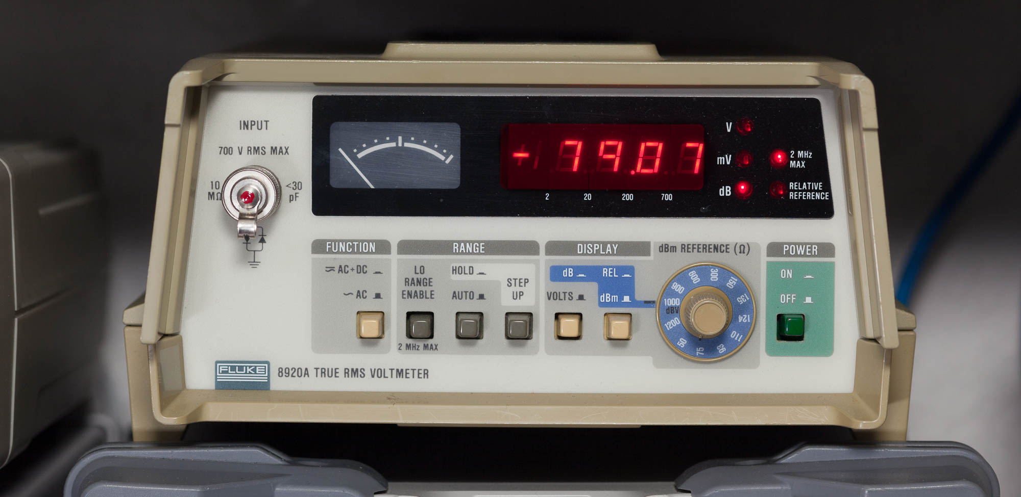

Maar niet elke meter houdt zich aan die trend. De Fluke 8920A is een 3,5digit meter, maar kan toch flink dieper kijken:
https://www.miedema.dyndns.org/co/2024/k199/IMG_2430__Ruisvloer_in_dBV_-_Fluke_8920A-600pix.jpg
En dat met een bandbreedte van 30MHz!

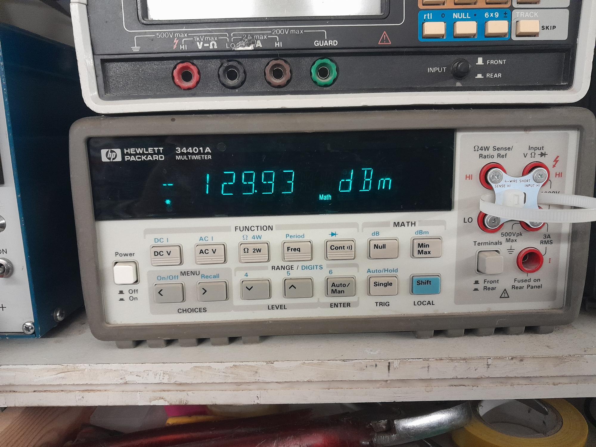

die 34401 snap ik niet bij jouw staat er dBv en bij mij dBm.
Of moet ik nog meer instellen.
Ik heb gedaan
ac V
en dan shift dBm
en verder niets
Bij de keithley vroeg hij nog om een ref02 waarde die staat op 75, maar volgens mij is dat het filter.

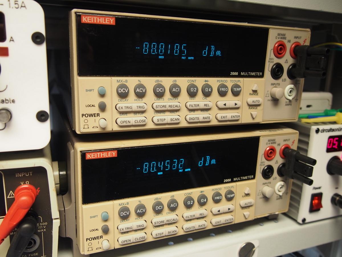

sommige meters in je "torens" zijn dBV, en andere dBm, das toch wat anders?? (benleentje hierboven was me voor..)
Ha Benleentje,
Het is essentieel dat je de referentie weerstand voor de dBm instelt op 1000Ω. Dan zijn de dBm's gelijk aan dBV. (Dat is meteen het antwoord op Chris van Damme ;-)). Leuk is dat je die 1000Ω instelling op het frontpaneel van de Fluke 8920A gewoon kunt zien. (en bij de HMC8012 staat het in het display)
Voor de 34401A: Menu -> Math Menu -> dBm REF R -> 1000
Verder helpt het om de resolutie hoog te zetten:
Menu -> Measurement -> Resolution -> 6 digits slow

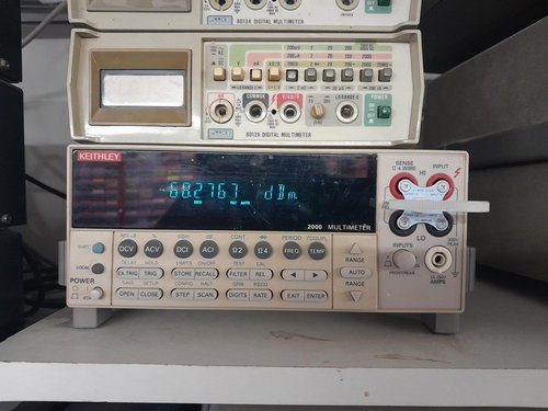

Zo te zien staat die referentie weerstand bij je Keithley 2000 ook verkeerd.
(Meestal is het standaard 50Ω of 600Ω)
Zoek zelf even op hoe je dat daar instelt. Ik duik nu m'n bed in. Morgen weer vroeg op, voor een lange dag op het water.

De test met de Fluke 8920 laat dit mooi zien ik heb nog twee 8921A en die zijn redelijk goed iets dieper dan de 8920.

IK heb de 34401 nu op 1000 ohm en het display geeft -143dBv aan
Nu het AC filter op slow 3Hz gezet en de waarde -128,64dbV
4,5 of 6 digids nu blijft de waarde voor de komma wel ongeveer -127 - -129 aangeven.
De keitley200:
Nu de ref02 op 1000 gezet en de waarde is -78.1 dBm
Op vrijdag 10 mei 2024 22:33:24 schreef miedema:
Ha Benleentje,
Het is essentieel dat je de referentie weerstand voor de dBm instelt op 1000Ω. Dan zijn de dBm's gelijk aan dBV. (Dat is meteen het antwoord op Chris van Damme ;-)). Leuk is dat je die 1000Ω instelling op het frontpaneel van de Fluke 8920A gewoon kunt zien. (en bij de HMC8012 staat het in het display).
Ah, dat truukje had ik gemist. nu duidelijk :-). (en lees nu dat het eerder al even aan bod kwam)

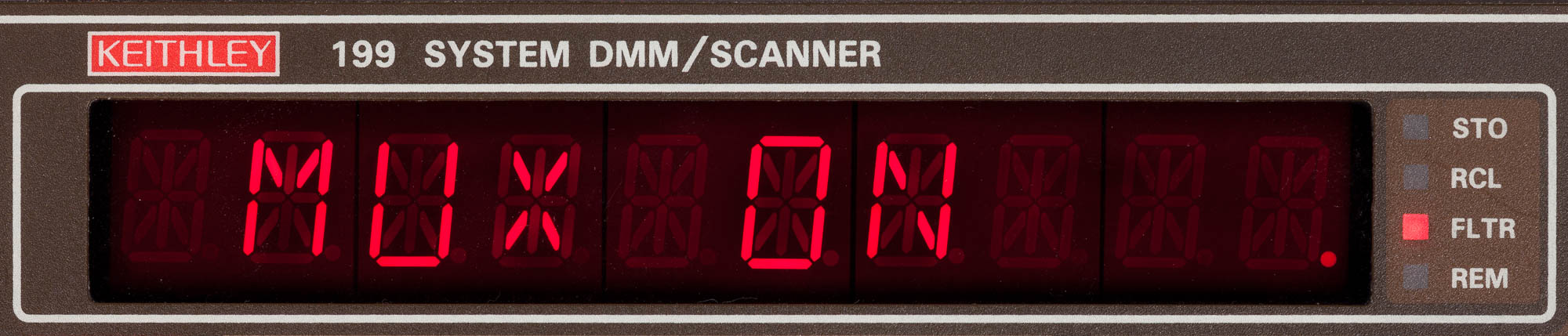

Voor de Keithley 199 eigenaren waar de meting van de ACV ruisvloer minder diep uitkwam dan gehoopt: Je kunt nog kijken in de DMM setup of de MUX (Auto Zero/Cal) wel op ON staat:
https://www.miedema.dyndns.org/co/2024/k199/IMG_2433__Keithley_199_MUX_ON-600pix.jpg
Bij mij scheelt dat ruim 1dB.
Ga naar de DMM setup (SHIFT DMM SETUP), met de pijltjes op ON, daarna NEXT tot SAVE, ook op ON zetten, daarna SHIFT tot je weer uit het menu bent.
Met MUX ON doet de meter voor elke meting 2 extra metingen: een nul meting, en een meting van de referentie. Aan de hand daarvan rekent hij meetfouten er uit. (Seebeck, drift)
(Met MUX OFF doet de meter alleen een Auto Zero/Cal na een functie of bereik omschakeling)

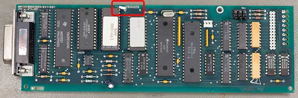

@ Sine
Hij zit weer in zijn mantel, met het stekkertje van de mux kaart los, die ga ik toch nooit gebruiken
Heb je dan ook jumper W3 weer doorverbonden? Die vertelt de processor of er wel/geen scannerkaart aanwezig is:
https://www.miedema.dyndns.org/co/2024/k199/IMG_2039--Keithley-199-jumper-W3-600pix.jpg
Dicht=geen scanner, open=scanner kaart aanwezig.

@ Sine
Uiteraard, fris jumpertje er in :)

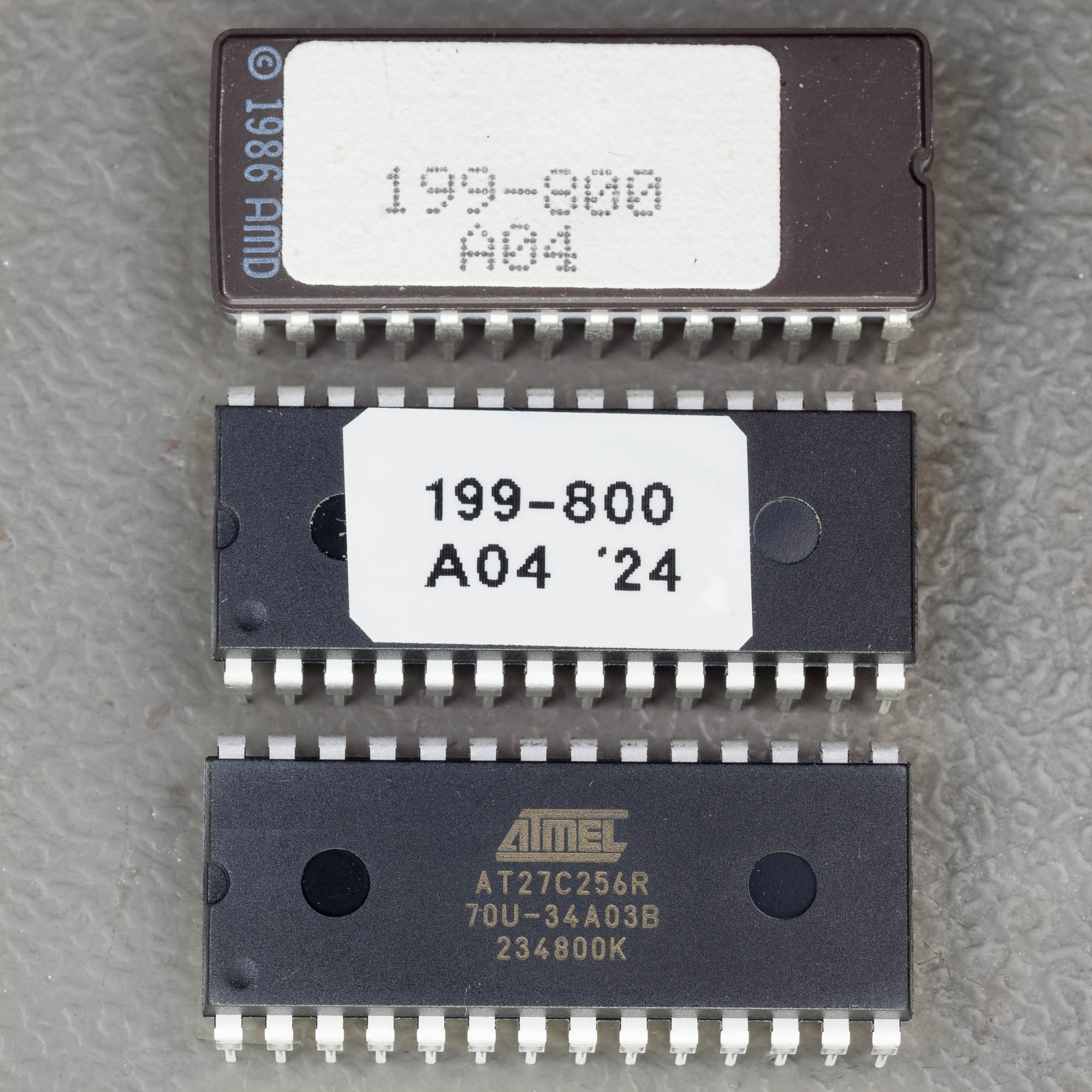

Een tip voor de Keithley 199 eigenaren die zich zorgen maken over het verlies van de U4 firmware EPROM door bitrot:
Die U4 is een 27C256 (32k x 8). Ik had de originele EPROM al uitgelezen, en gekopieerd naar een 27C256 die ik nog had liggen. Maar dan kopieer je een EPROM uit 1989 naar eentje uit 1993..... :?
Die 27C256 is natuurlijk al lang niet meer nieuw te koop. Maar ik kwam er achter dat er nog wel een write once versie gemaakt wordt: de AT27C256R-70PU One-Time Programmable, Read Only Memory. Gemaakt door Atmel en Microchip. Gewoon te koop bij Farnell en Mouser voor €2,49 :-).
https://www.miedema.dyndns.org/co/2024/k199/IMG_2459__Keitley_199_systeem_EPROM_-_oud_en_nieuw-600pix.jpg
Van boven naar onder:
- De originele 27C256 met firmware A04
- Een nieuwe AT27C256R-70PU, met A04 firmware
- Een nieuwe, ongeprogrammeerde AT27C256R-70PU One-Time Programmable, Read Only Memory
Deze AT27C256R-70PU kan slechts één keer geprogrammeerd worden, maar voor deze toepassing is dat net genoeg :-)
En dan zit voor € 2,49 je firmware weer in een spiksplinternieuw One-Time Programmable, Read Only Memory :-)

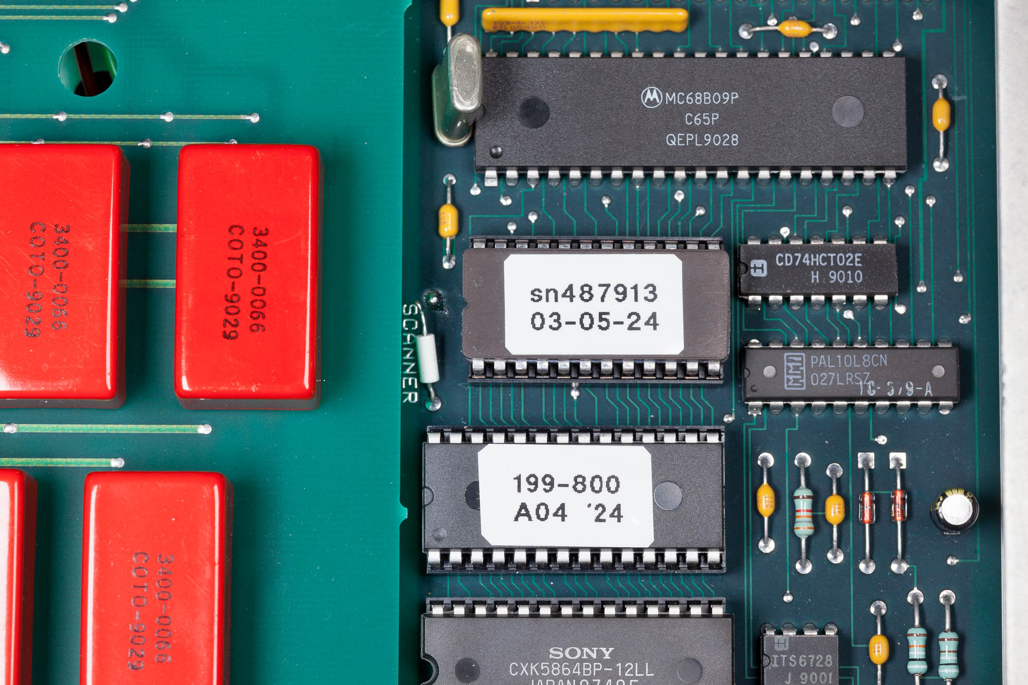

In deze Keithley 199 heb ik nu zowel U4 als U20 vernieuwd:
https://www.miedema.dyndns.org/co/2024/k199/IMG_2461__Keitley_199_sn487913_-_verse_EPROMS-600pix.jpg
Die U20 is wel zo belangrijk: een 2816A waar de kalibratie gegevens in zitten. In elk geval fijn om uitgelezen te hebben. Een vervangende 2816A vond ik op e-bay.
Bijkomend voordeel is dat het stroomgebruik, en daarmee de warmteontwikkeling ook een beetje is afgenomen :-)

Mooie upgrade en ook niet zo duur. Mijn K199 heeft de A01 firmware en de scanner kaart is iets anders als de jouwe.
Er is trouwens ook nog een AT28C16 welke een CMOS vervanger is voor de 2816A. Helaas is deze niet meer makkelijk te koop. Wel zuiniger in stroomverbruik.

Ik zag 'm er nog niet tussen staan. Bij dezen de Fluke 45.
Dank je Ad_3! Jouw meting past aardig in de reeks.
En daarmee zijn we weer terug bij de ACV dB metingen...
Inmiddels is er nog een CO'er bij me langs geweest met een Keithley 199. Natuurlijk ook even de ACV dB test gedaan ;-)
Resultaat: -67dB met kortgesloten ingang. Dat zit dus in de buurt van de meter van Sine. Dus kennelijk een vrij normale waarde.
