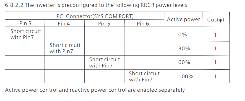

Growatt is een grote firma met meerdere modellen omvormers.
De populaire MIN serie heeft meerdere interfaces. Naast Wifi ook een seriele poort en een connector met schakel contacten. Die kun je gebruiken om de omvormer terug te schakelen naar 100%, 60%, 30%, 0%.
Zie Growatt manual:
Die kun je dus aansturen bijv dmv een arduino die de P1 poort van de smart meter uitleest.

als je wat kan solderen en programmeren, dan kan je een arduino of raspberry de P1 poort uit laten lezen,
en dan afhankelijk wat die leest van verbruik/injectie, zou je de growat kunnen aansturen zoals dekees hierboven toont.
MAAR, dan moet jouw inverter die mogelijkheid dus hebben. als die niet kan terugregelen, dan mag je doen wat je wil maar zal je er niet geraken
ruwweg aan/uit schakelen wordt het niet.
stel dat je omvormer 2kW opbrengt, en je verbruik ik 1500W. dan heb je 500W. als je de omvormer dan laat afschakelen, betaal je 1500W uit het net. dan is de zonnepaneelinstallatie een beetje zijn nut kwijt.
als die kan terugleveren, dan zou je tegen de omvormer kunnen zeggen: draai op 60% (pin 5 en pin 7 verbinden).
de omvormer zal dan 1200W ipv 2000W doen, en dan heb je 300W netverbruik.
persoonlijk zou ik het gewoon laten, t is goedkoper dan 500W te injecteren, dan 300W te moeten betalen

Kijk eens in de installatiehandleiding van de omvormer. Hoofdstuk 7.3.2. Export limitation settings staat precies beschreven wat je wilt.
