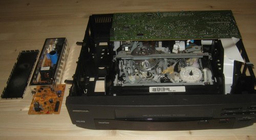

In een poging om iemand te helpen met het bekijken van een paar VHS banden bekwam ik deze video speler.
Aristona 2SB57/03
Spanning er op, niets.

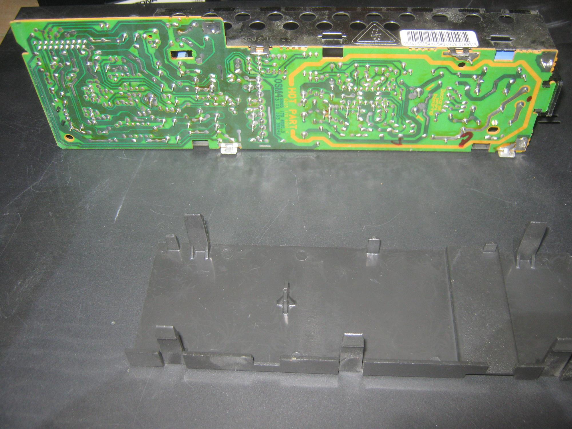

Opengemaakt ( torx T10 )
Zekering stuk, tegen beter weten vervangen, flits.
Voeding er uit gehaald, geen ander gereedschap dan vingers voor nodig.
Dus ja, wat nu, is er hier een gekend probleem voor aan te wijzen.
Het apparaat lijkt nog heel netjes, geen stof, slijtage of slijpsel te zien.
Iemand een idee ?

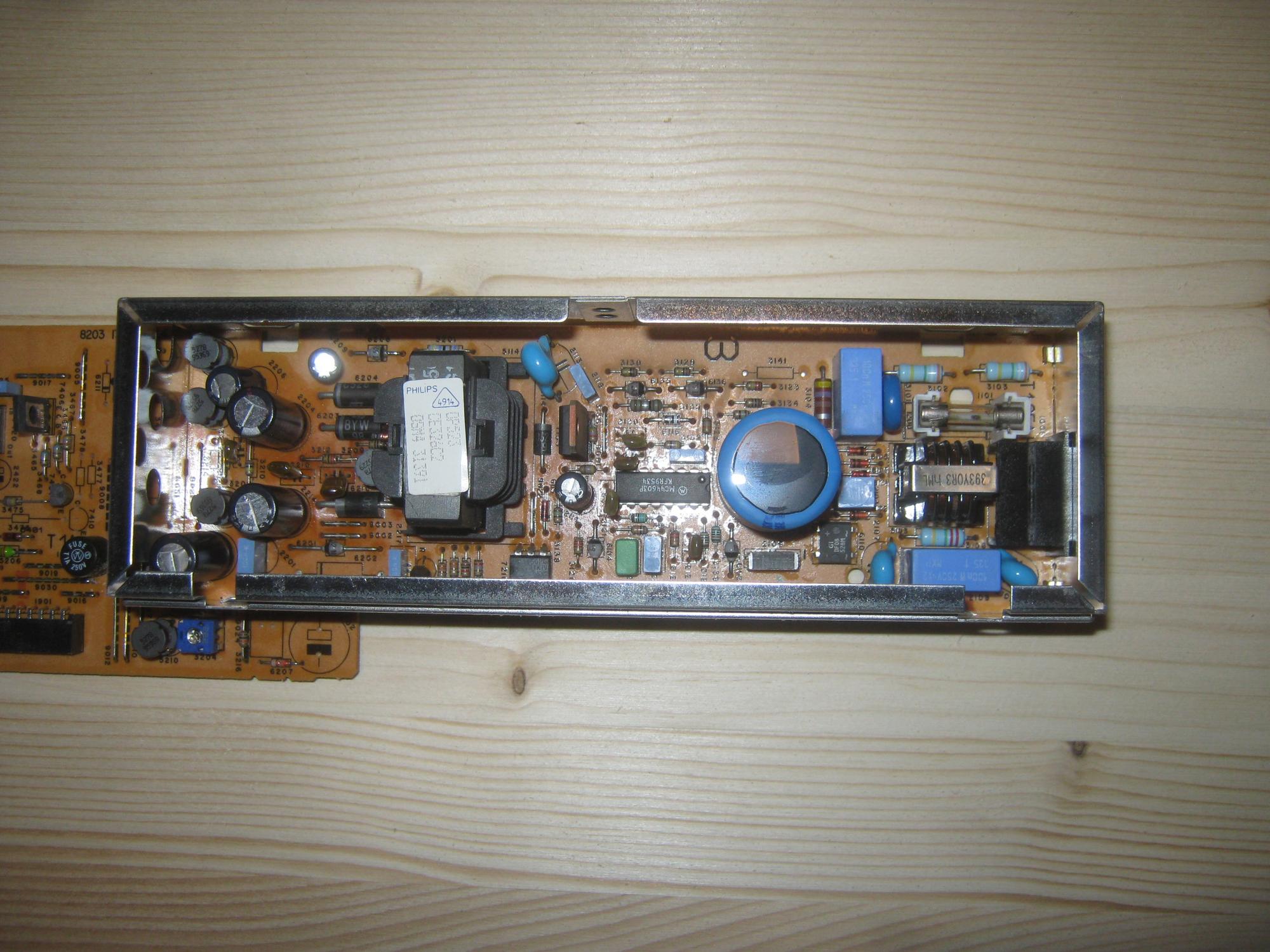

Ik vond het schema van de OSM4 voeding in :
philips_vr251-597.djvu
( zo gevonden met de juiste informatie :-) )
Voor de test een 25W gloeilamp in serie ( daar heb ik een dubbele WCD in serie, met stekker voor bij de hand )
Zekering er in, er blijft 2volt over op de aansluiting/ingang.
Denk/zoek/meet.

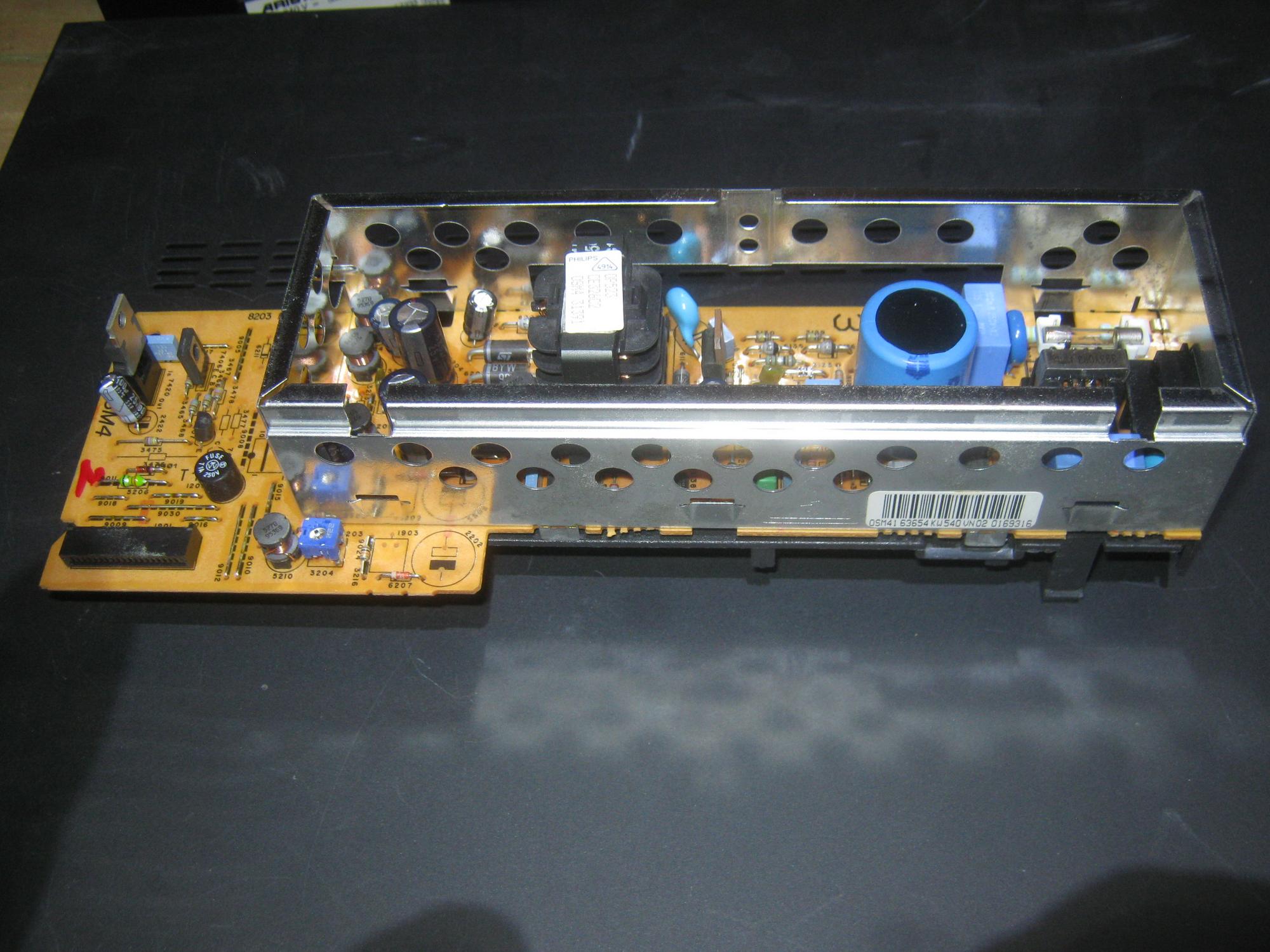

Aha, de : STP3NA60 = mosfet.
Er uit gesoldeerd, ( een printspoortje liet direct al los ) tussen alle pootjes "0" Ohm.
Mooi, dat zal het wel zijn dus.
Er zat geen koelplaatje op, TO220 behuizing, niet nodig ?
Waar haal ik zo eenvoudig mogelijk een nieuwe vandaan.
Of een vervangend type.
( beetje open vraag, ik bestel dit niet elke dag )
Is geen bijzondere fet, bijna iedere 600+V N-channel mosfet zal wel voldoen.
Deze is redelijk gelijk (heeft net als het origineel een bar slechte RdsOn... :+ )

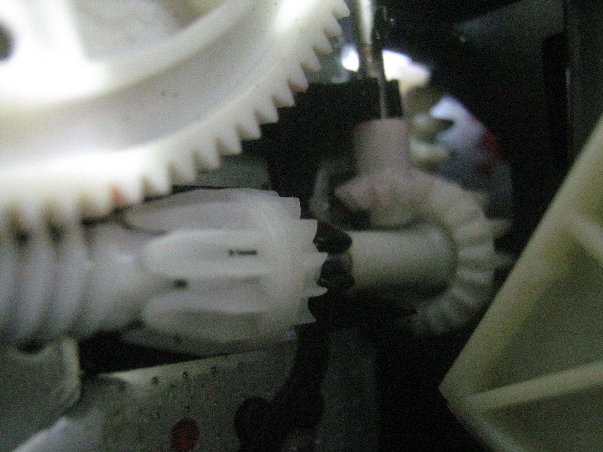

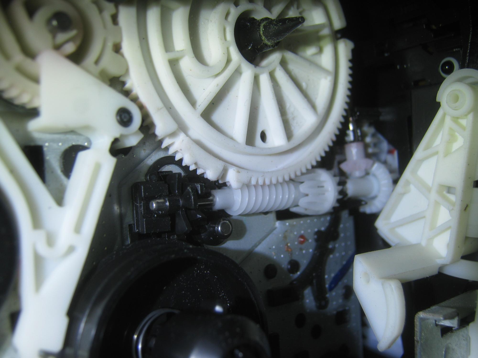

Ik denk dat ik het bewuste tandwieltje gevonden heb maar die lijkt wel goed.
Zie foto's.

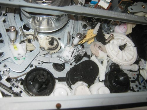

Ik deed ook een voorzichtige poging om het loopwerk uit de kast te halen maar dat kreeg ik nog niet voor elkaar.
Eerst maar de foto's, om te zien of de ervaringsdeskundigen daar nog iets over kunnen zeggen.
Het is een leuke uitdaging, maar hoe lang ga ik hier nog mee door ?
Het valt niet mee om er goede foto's van de maken, maar toch aardig gelukt (?)
Het gebeurt vaak dat het tandwieltje niet meer aan het asje vast zit (door een breuk)
De as draait dan wel, maar het tandwieltje niet...
Aan dat kleine tandwieltje zit een lange as naar achteren toe en gaat dan met een kort snaartje naar een motortje.
Heb ik met de hand rondgedraaid, dat werkt, maarrrr, misschien slipt de snaar, dat zou mooi zijn, want eenvoudig te vervangen.

Dat kleine tandwieltje was een van de mindere uitvindingen, die gaan (bijna) altijd kapot... ;)
Overigens kun je dat lange asje na het losklikken, onder het plastic uitsteekselje aan de motorhouder uit wringen. Montage in omgekeerde volgorde. Ik geloof wel dat je eerst de lift moet demonteren.
Loopwerk eruit: 3 dikke torx van bovenaf bereikbaar, misschien nog een kleine torx achter de koppentrommel voor de massa. Lift moet denk ik omlaag staan, voor de volgende stap in elk geval.
Lift eraf: lift omlaag, loopwerk niet ingeregen. Merktekens op de lift tegenoverelkaar, merkteken op het stuurtandwiel op het loopwerk tegenover het pijltje op het loopwerk. Beugeltje aan de zijkant losklikken, 4 kleine torx van onder losdraaien.
