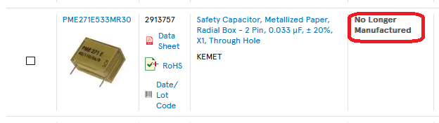

Het doek is nu eindelijk gevallen voor de 'rookbom'...
Geef het een paar jaartjes en de buizenradio-audiofielen gaan stad en land afstruinen naar die oude papier-condensators als NOS, vanwege hun 'unieke sound' en 'ouderwetse kwaliteit'. Condensators, die alleen van het allerbeste papier gemaakt werden!
Maak je geen zorgen, ik heb er nog een paar duizend liggen.
Goed bewaren, ze worden nog goud waard!
(de mijne zijn allemaal 'pre-used', dus goed ingelopen. En sommige zijn zelfs uitgelopen.)
De geur van nostalgie, een uitgebrande RIFA-condensator in het lab. Sommige dingen komen nooit meer terug....
Op vrijdag 11 oktober 2024 18:45:30 schreef Arco:
Het doek is nu eindelijk gevallen voor de 'rookbom'...[bijlage]
Ja beste klant, die rook was niet goed. We hebben het toestel toch nog kunnen redden en blijven beneden 150 euro reparatiekosten. Altijd nog voordeliger als een nieuw toestel.
