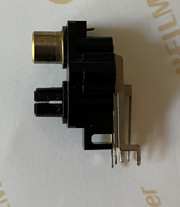

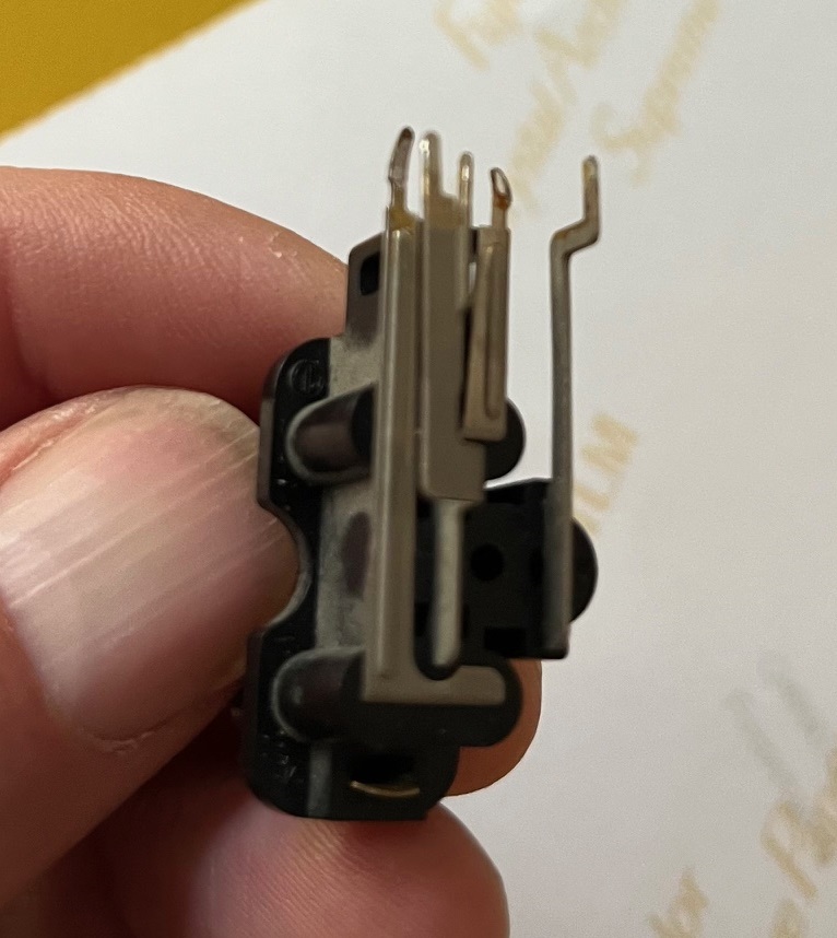

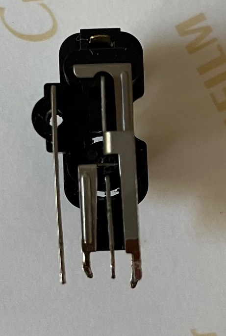

Van een Marantz PM-82 versterker is de CD ingang defect. Nu wilde ik een nieuwe RCA PCB connector bestellen, maar ik vind alleen maar 3 polige uitvoeringen (L/R/G) terwijl wat eruit komt 5 polig is (zie foto's).
Iemand enig idee waar die te krijgen zijn?
Alle 5 pootjes lijken ook aangesloten te zijn, dus zomaar te vervangen door 3 pins twijfel ik aan (hoewel 3 van de 5 poten Ground lijkt te zijn, ze zullen het toch niet voor niets doen denk ik dan?).
Da's een custom model, die ga je niet snel vinden. Hooguit uit een donor apparaat of als NOS spare part van Marantz...
Misschien meer een vraag voor V&A maar dit draadje heeft een wat groter publiek gok ik.

Op dinsdag 24 juni 2025 09:20:19 schreef Arco:
hmm, dat wordt dan een lastige inderdaad.
Voor zover ik kan zien/meten zitten de twee extra pootjes direct aan de RCA busjes vast. Anders van een 3 poot de bestaande ground maar doorverbinden naar de 2 extra punten op de print denk ik?
