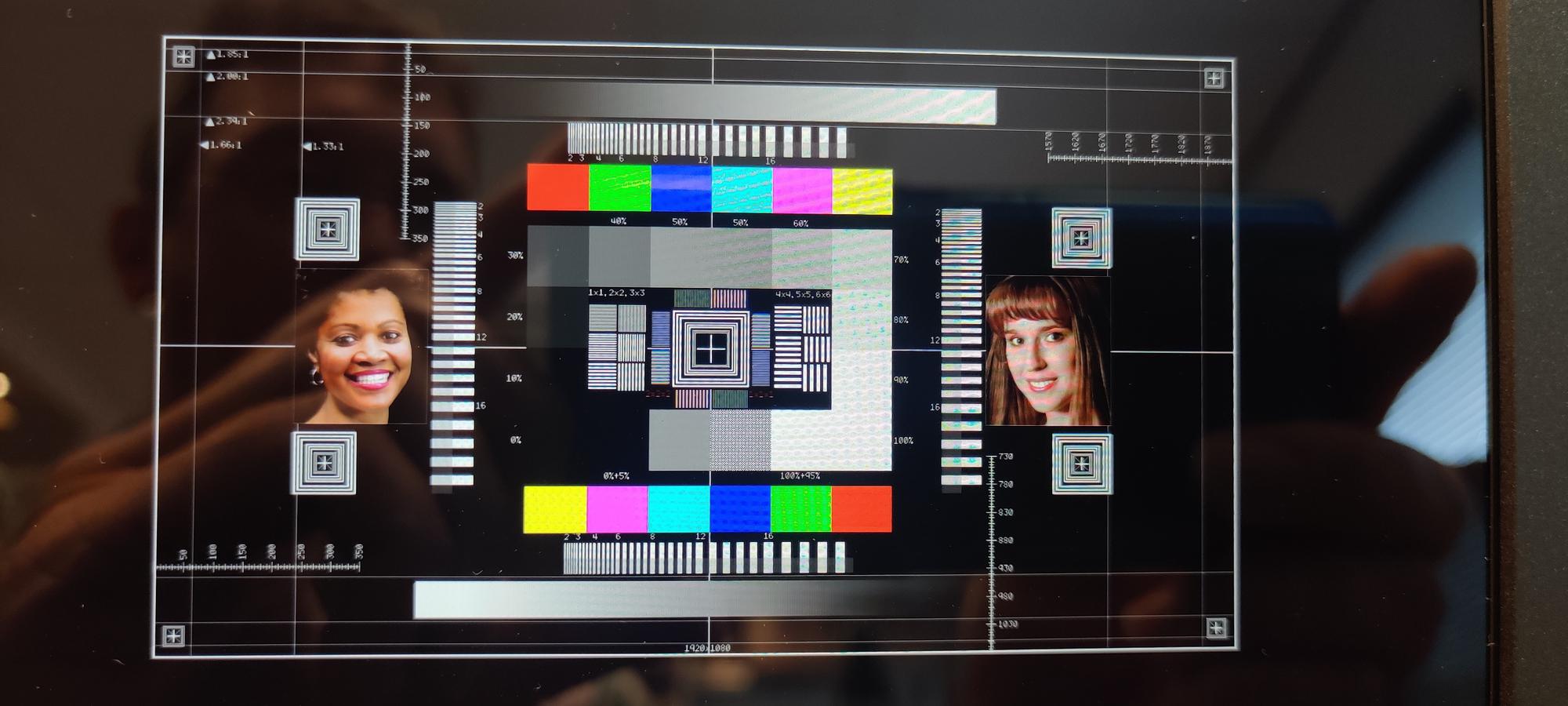

Dit is het gebruikte testbeeld (haringgraten zitten in m'n telefoon):
Dit is hetzelfde testbeeld op 1080p (glossy scherm, de TL buizen zitten aan het plafond):
dat is een enorm verschil!!
Het stoorbeeld is ook niet statisch, de storing jittert en golft, een beetje zoals wanneer er in een CRT toestel bijvoorbeeld iets in de horizontale afbuiging over staat te slaan. Er is kennelijk een stevig timingprobleem ergens in de signaalverwerking. Hoe langer ik er over denk hoe minder ik geloof dat het probleem achter de HDMI chip zit... Maar zoveel onderdelen zitten er niet aan de chip zelf die dit kunnen veroorzaken. De voedingslijnen lijken in orde, de kristaloscillator geeft een stabiele sinus.

De HDMI-stream wordtd naar mijn idee wel goed ontvangen en gedecodeerd, de kleuren kloppen. Als het decoderen van de stream mis gaat (op bit-niveau), dan worden kleuren eengrote chaos.
Dit lijkt eerder mis te gaan in de timing van het panel zelf (T-CON?)
Uh, de kleuren kloppen naar mijn mening heel duidelijk niet. De kleurenbalken (en vooral de onderste) en de twee personen verschillen nogal extreem van kleur.

Overigens zijn de kleuren ook niet in orde. Die lopen er op sommige delen van het beeld wel naast (alsof er bitjes verlopen in timing).
Maargoed, huiswerk tot nu toe is dus HDMI connector checken, terminatie checken, uitgangssignalen checken op tweede monitor en Omnitek.

Ik heb beschikking over een Omnitek ULTRA en een Omnitek OTM1000. Dit plaatje stond oorspronkelijk op die laatste, maar heb ik gekopieerd omdat ik het een fijn testbeeld vind. De ULTRA heeft een HDMI uitgang, de OTM1000 niet. Ik weet niet of het een af fabriek testbeeld was. Er zijn me meerdere technici voorgegaan in het gebruik van deze generatoren die ze dus ook al naar hun wensen hadden ingericht (het zijn eigenlijk PC's, de OTM1000 draait gewoon Windows). Overigens is Omnitek voor de patenten overgenomen door Intel en de productlijnen zijn beeindigd.

Maar nu eerst nog even de vreemdste observatie van allemaal... De test van de uitgangen. Uit de HDMI uitgang komt precies hetzelfde defecte beeld als op het scherm, wat me niet verbaast.
Wat me wel verbaast... Uit de SDI uitgang komt een keurig strak signaal waar helemaal niets aan mankeert.... Kennelijk is het timingprobleem dusdanig miniem dat de signaalverwerking om er SDI van te maken, er probleemloos korte metten mee maakt.
