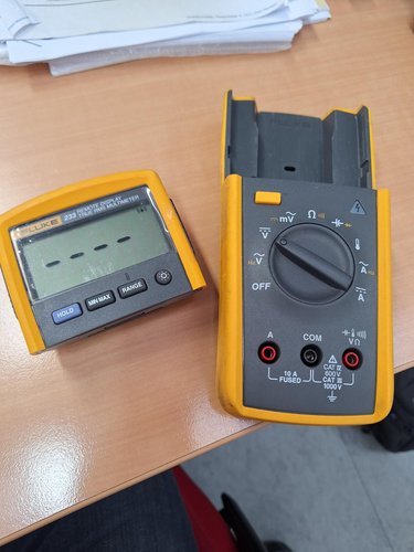

Zoals de topic titel al aangeeft is er met deze Fluke 233 een probleempje.
Hij is van een kennis van mij en die heeft de meter een tijd geleden in de kast gelegd en sinds een paar dagen werkt hij niet meer.
In het display verschijnen alleen 4 horizontale streepjes zie foto.
De zekeringen zijn allemaal heel.
In de meter en in het remote display zit een nieuwe batterij.
Is iemand bekend met dit verschijnsel, is hij soms op de een of andere manier te resetten?
Het lijkt wel of hij niet meer met het display wil praten.
Zou er iets van oxidatie rondom de batterij aansluitingen kunnen zitten zodat er nu teveel spanningsval is?

Helaas die zijn brand schoon.
Als ik de batterijen uit het display haal en er weer in terug doe dan geeft hij een RF ERR.
KGE
In de handleiding wordt gemeld dat je het display moet terugplaatsen met de meter 'uit'.
Misschien nog een keer de batterijen uit display en meter halen en in de juiste volgorde terugplaatsen?
Wel vreemd dat de handleiding deze aanduiding nergens vermeld. Bij geen draadloze verbinding zou het display 'rFErr' aan moeten geven.

Dat zeg ik maar met het display op de meter alleen de 4 streepjes.
Alleen met het display los geeft hij de rf err.
Het display terug plaatsen met de meter aan of uit maakt geen fluit uit.

De basis lijkt gewoon te werken als ik de meetpennen in de wandcontactdoos steek gaat de rode led met het hoogspannings pijltje branden.
Zeker weten doe ik dat niet want als ik op het Ω bereik de gele toets indruk dan zou de pieper moeten werken en dat doet hij dus niet.

zie net in de engelstalige handleiding:
When the display module and Meter base lose the radio
connection, the display shows dashes and (antenna symbol) blinks.
Possible causes for this loss are the distance is too far for
the environment or the batteries in the Meter base are
dead. To reconnect, decrease the distance between the
Hier worden de streepjes wel genoemd.
Knippert de LED op de basis of brandt die constant?
Dock the display
module with the Meter base and turn the Meter off and
then on. When the Meter is turned on, the red high-
voltage LED on the Meter base flashes. If not, replace the
Meter base batteries.

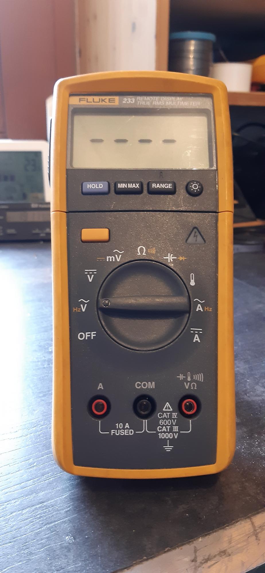

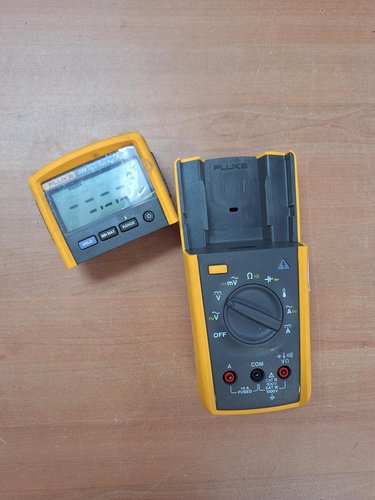

Op maandag 1 juli 2024 09:55:34 schreef Robbe de Smet:
wij hebben er ook een 2 tal met hetzelfde probleem, vandaar dat ik stilaan begin te denken dat het een issue in wording is bij dit type toestel.[bijlage]
Daar lijkt het wel op hopelijk komt er een oplossing voor.
Robbe de Smet
vorige week nog eentje binnen gekregen, niet volledig hetzelfde probleem maar toch ook een probleem met de unit: bij een minder druk moment eens opendoen.
Robbe de Smet
Robbe de Smet
Ik heb al een offerte aangevraagd bij een officiële fluke verdeler of de unit afzonderlijk te verkrijgen is, helaas niet. We kregen wel het voorstel om het toestel (toestellen) bij hun service afdeling binnen te doen om te laten nakijken (herstellen).
Dan ben ik dus niet de enige met deze ellende.
Ik heb er hier een met hetzelfde probleem.
Heb er nog geen oplossing voor gevonden.

Robbe de Smet
een 50 tal van dit type zijn er hier al langs gekomen waarvan dus 3 met een probleem. De eerste dateren van 2020. Dus 3/50 met een probleem sinds 2020
